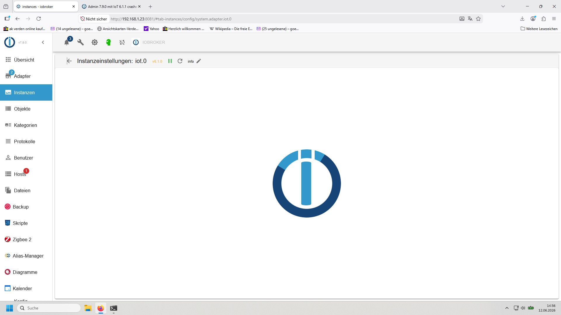

    Mal ne blöde Frage: Ich habe die oben beschriebenen Probleme auch in Kombi admin 7.9.0 und iot 6.1.1. Wenn ich den iot Adapter auf 6.1.0 "zurückdrehe" bleibt die Instanz gelb und im Log steht
    iot.0
    	2026-06-12 14:54:36.997	info	Connection changed: disconnect
    iot.0
    	2026-06-12 14:54:31.816	info	Connection changed: disconnect
    iot.0
    	2026-06-12 14:54:31.815	warn	Looks like your connection certificates are invalid. Please renew them via configuration dialog.
    iot.0
    	2026-06-12 14:54:30.966	info	Connecting with XXXXXXX.iot.eu-west-1.amazonaws.com
    iot.0
    	2026-06-12 14:54:30.796	info	[appNotifications] Tracking 0 state(s) for app notifications
    iot.0
    	2026-06-12 14:54:30.496	info	starting. Version 6.1.0 in /opt/iobroker/node_modules/iobroker.iot, node: v22.22.3, js-controller: 7.1.2
    host.iobroker
    	2026-06-12 14:54:24.433	info	instance system.adapter.iot.0 in version "6.1.0" started with pid 1113304
    host.iobroker
    	2026-06-12 14:54:23.047	info	"system.adapter.iot.0" enabled
    host.iobroker
    	2026-06-12 14:52:36.166	info	iobroker exit 0
    Wenn ich jetzt die Einstellungen der Adapterinstanz öffnen will "hängt" das. Ich sehe nur einen Bildschirm mit iob Logo:
    Im Log stehen keine Einträge. Wie kann/soll ich da weiter vorgehen?

        @sigi234 : Da wird aber beschrieben, dass ein Downgrade auf 6.1.0 die Lösung bringt. Ich bin auf 6.1.0, funzt aber nicht, siehe oben

          Bei mir nicht, ich habe Admin 7.9.0 und IOT: 6.0.3
          Edit:
          An einer Lösung wird aber schon gearbeitet.

            habe gerade die 6.1.2 installiert. Auch da funktioniert das Öffnen der Konfig-Page vom IOT leider noch nicht.

              ich bin jetzt auch auf die 6.0.3 gegangen, die funktioniert, wie @sigi234 geschrieben hat

                @amg_666 hat bei mir leider keinen Erfolg gebracht (hab den ioBroker nicht komplett neu durchgestartet):

                  Läuft bei mir wieder mit v6.1.3
                  Admin: 7.9.0

                    Ich bin da auf Nummer sicher gegangen, hab iob gestoppt, den Fixer laufen lassen und dann wieder gestartet (einfach um scherzugehen, dass der "Rest" vom iobroker sauber läuft)

                      Hast du einfach nur ein Adapterupdate gemacht oder muss man da sonst noch was beachten?

                            #28
                            @amg_666 sagte:
                            Ja

                                Hab nun auf 6.1.3 upgedated. Bei mir läuft IOT wieder und ich kann auch die config-page öffnen 👍

                                  2026-06-12 22:45:46.918 - info: host.ioBroker iobroker npm-install: exit 51
                                  2026-06-12 22:45:47.478 - info: host.ioBroker instance system.adapter.admin.0 in version "7.8.29" started with pid 2330336
                                  2026-06-12 22:45:50.422 - info: admin.0 (2330336) starting. Version 7.8.29 in /opt/iobroker/node_modules/iobroker.admin, node: v22.22.2, js-controller: 7.1.0
                                  2026-06-12 22:45:50.451 - info: admin.0 (2330336) requesting all objects
                                  2026-06-12 22:45:52.630 - info: admin.0 (2330336) received all objects
                                  2026-06-12 22:45:53.063 - info: admin.0 (2330336) Secure socket.io server listening on port 8081
                                  2026-06-12 22:45:53.064 - info: admin.0 (2330336) https server listening on port 8081
                                  2026-06-12 22:45:53.065 - info: admin.0 (2330336) Use link "https://127.0.0.1:8081" to configure.
                                  2026-06-12 22:45:53.138 - info: admin.0 (2330336) ==> Connected system.user.admin from ::ffff:10.0.1.31

                                    @sigi234 sagte:
                                    Ja
                                    kann ich leider nicht bestätigen:
                                    host.iobroker
                                    	2026-06-13 00:35:58.196	info	Restart adapter system.adapter.iot.0 because enabled
                                    host.iobroker
                                    	2026-06-13 00:35:58.195	error	instance system.adapter.iot.0 terminated with code 6 (UNCAUGHT_EXCEPTION)
                                    iot.0
                                    	2026-06-13 00:35:56.536	info	terminating
                                    iot.0
                                    	2026-06-13 00:35:56.535	info	terminating
                                    iot.0
                                    	2026-06-13 00:35:56.165	info	Connection lost
                                    iot.0
                                    	2026-06-13 00:35:56.165	info	Connection changed: disconnect
                                    iot.0
                                    	2026-06-13 00:35:56.163	warn	Terminated (UNCAUGHT_EXCEPTION): Without reason
                                    iot.0
                                    	2026-06-13 00:35:56.160	info	terminating
                                    iot.0
                                    	2026-06-13 00:35:56.004	error	Cannot read properties of undefined (reading 'CREDENTIALS_PREFIX')
                                    iot.0
                                    	2026-06-13 00:35:56.004	error	TypeError: Cannot read properties of undefined (reading 'CREDENTIALS_PREFIX') at Object.objectChange (/opt/iobroker/node_modules/iobroker.iot/src/main.ts:62:47) at Immediate.<anonymous> (/opt/iobroker/node_modules/@iobroker/js-controller-adapter/src/lib/adapter/adapter.ts:11423:62) at processImmediate (node:internal/timers:484:21)
                                    iot.0
                                    	2026-06-13 00:35:56.002	error	uncaught exception: Cannot read properties of undefined (reading 'CREDENTIALS_PREFIX')
                                    iot.0
                                    	2026-06-13 00:35:55.980	error	Cannot read properties of undefined (reading 'CREDENTIALS_PREFIX')
                                    iot.0
                                    	2026-06-13 00:35:55.980	error	TypeError: Cannot read properties of undefined (reading 'CREDENTIALS_PREFIX') at Object.objectChange (/opt/iobroker/node_modules/iobroker.iot/src/main.ts:62:47) at Immediate.<anonymous> (/opt/iobroker/node_modules/@iobroker/js-controller-adapter/src/lib/adapter/adapter.ts:11423:62) at processImmediate (node:internal/timers:484:21)
                                    iot.0
                                    	2026-06-13 00:35:55.979	error	uncaught exception: Cannot read properties of undefined (reading 'CREDENTIALS_PREFIX')

                                      @Thomas-Braun sagte:
                                      iob stop
                                      sudo apt update
                                      sudo apt full-upgrade
                                      sudo reboot
                                      Merci, läuft jetzt.
                                      Hab die Kiste erst gestern upgedatet.
                                      ° Fixer ---> iob fix
                                        @Negalein sagte:
                                        iob stop
                                        sudo apt update
                                        sudo reboot
                                        Wenn die Kiste wieder erreichbar ist:
                                        iob update
                                        iob upgrade
                                        amg_666A Offline
                                        amg_666A Offline
                                        amg_666
                                        #34
                                        @Negalein sagte:
                                        Danke, das wars. Jetzt läuft er wieder mit admin 7.9.0 und iot 6.1.3
