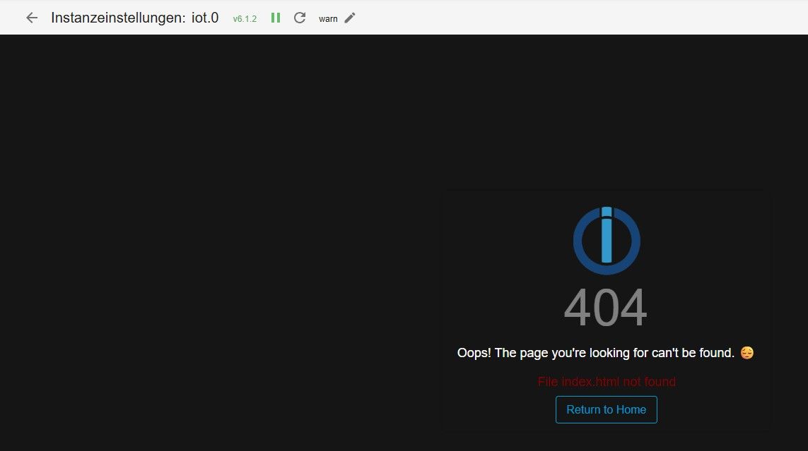

              • B Offline
                B Offline
                bommel_030
                @mcm1957
                6.1.2 löst zumindest den restart Loop. Die Instanzeinstellung lassen sich weiterhin nicht aufrufen...
                • B bommel_030
                  @mcm1957
                  @bommel_030
                  Und wie schlägt sich das konkret im Log nieder?
                  Bildchen von Fehlermeldungen sind nur sehr begrenzt verwertbar...

                    @bommel_030
                    €dit:
                    In dem Fall steht mal ausnahmsweise wohl wirklich gar nix im Log, selbst im Debug sehe ich da jedenfalls nichts wildes.

                            • K Offline
                              K Offline
                              Kueppert
                              habe gerade die 6.1.2 installiert. Auch da funktioniert das Öffnen der Konfig-Page vom IOT leider noch nicht.
