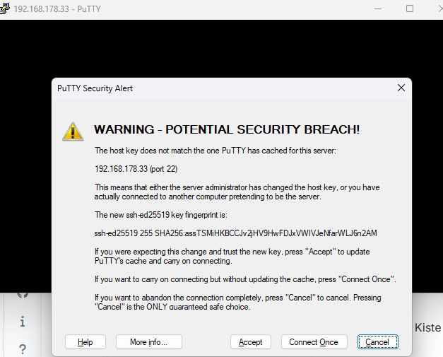

                  Hallo zusammen, bin wieder zurück und habe Backups angelegt und auf einer neuen SD-Karte mittels des Pi-Imagers die Software installiert. und die neue Karte in den Rasp gesteckt.
                  Dies immer Accept
                  Das habe ich nun schon dreimal gemacht, weil mir der Putty immer mein Passwort ablehnt.

                    @Bernd_L
                    Keine Ahnung. Ich verwende weder puTTY noch Windows. Da wird wohl noch ein alter Key irgendwo im Cache liegen.

                      @Bernd_L sagte:
                      Wo ist denn diesmal mein Fehler?
                      Was hast du denn genau gemacht?
                      @Bernd_L sagte:
                      Mit welchen Einstellungen?
                      • User angelegt?
                      • SSH aktiv?
                        • wahrscheinlich ja!
                      @Bernd_L sagte:
                      Dies immer Accept
                      Sollte eigentlich nur einmal nach Neuinstallation passieren
                      @Bernd_L sagte:
                      Wann und wie?

                          @Homoran sagte:
                          @Bernd_L sagte:
                          @Bernd_L sagte:
                          • User angelegt?
                          • SSH aktiv?
                          Die Installation fragte nach Username und Passwort, beides angegeben, allerdings gegenüber vorherigen Installationen die gleichen.
                          SSH kann ich jetzt nicht explizit beantworten
                          @Bernd_L sagte:
                          Dies immer Accept
                          @Bernd_L sagte:
                          Wann und wie?
                          Immer direkt nach der Passwortabfrage

                            @Bernd_L sagte:
                            Wann und wie?
                            Mit welcher exakten Meldung?
                            @Bernd_L sagte:
                            Mit irgendwelchen Sonderzeichen?
                            Bei welchen Spracheinstellungen für die Tastatur?

                              Nach Passwortabfrage "Access denied"
                              Hab auch keine Buchstabenvertauschungen, mehrfach mit gut erinnerungsfähigen Passwörtern aufgelaufen

                                @Bernd_L
                                Die Schlüssel dürften unter Windows im Ordner ssh oder .ssh liegen.
                                Die Datei wird wohl known_hosts heißen.

                                  @Thomas-Braun meines Wissens speichert puTTY das selbst.
                                  @Bernd_L sagte:
                                  Gross/Kleinschreibung/Feststelltaste/NumLock....

                                          @Bernd_L sagte:
                                          keine Lösung abzuzeichen
                                          Hi, Bernd!
                                          Ich verwende puTTy seit langem und das Thema kenne ich. Die Ursache liegt im Verzeichnis C:\Users<DEINNAME>.ssh\
                                          Benenne die Datei known_hosts auf known_hosts_old um. puTTy erstellt dann eine neue Datei und dann müsste der SSH-Zugriff wieder funktionieren.
                                          Gruß, Fuzzy
