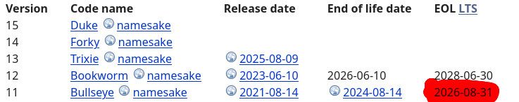

          Die müssen dich spätestens dann wieder interessieren, wenn auf dem dann absolut versumpften System gar nichts mehr geht. Ein aktuelles nodejs bekommst du schon Stand jetzt nicht mehr auf dein 32Bit-Ding. Wenn dann irgendwann Adapter xy die nodejs-Version 22.yy voraussetzt schauste in die Wäsche.
          Edit: Du hast ja gar kein 32Bit-OS. Hatte ich gerade mit einem anderen Thread verwechselt. Die grundlegende Problem mit EOL-Distributionen bleibt dir aber erhalten, nur in anderer Form dann. Du kannst das nicht 'aussitzen'.
          Edit2: Dein Debian 11 fällt im August aus dem LTS raus:
          Dann gibt es da gar keinen Support mehr für Enduser.
