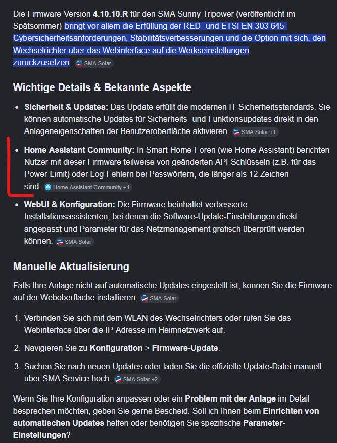

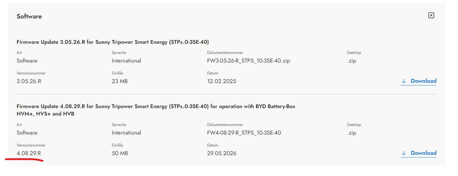

          jetzt kannst du noch schauen wann die eingespielt wurde und mit deinem entstandenen Problem vergleichen...
          ich Tippe aber SMA hat da mal wieder ein BUG
          die letzte offizielle
          die Basteln gerade bstimmt an BYD HVS+ Anbindung
          und
          klingt nach deinem Problem
