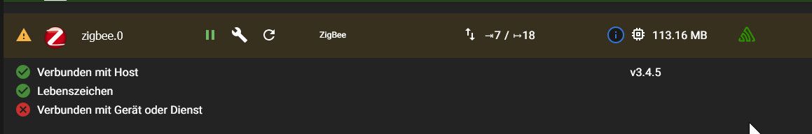

    ich bin echt so langsam am verzweifeln, nachdem ich mich 15 Stunden mit der blöden KI herumgeschlagen habe, aber letzlich immer im Kreis drehe.

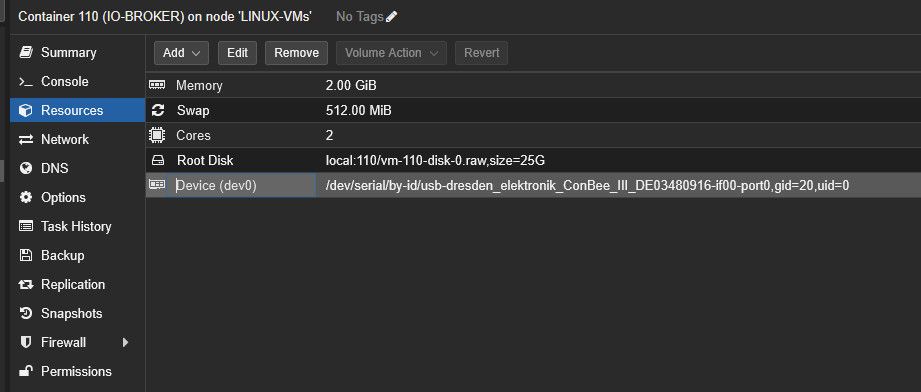

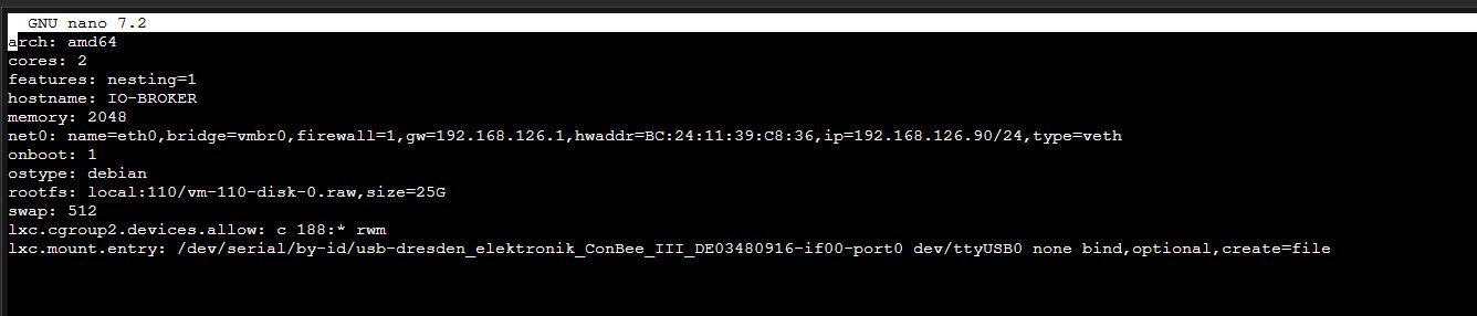

    Ich habe mir einen neuen Conbee III zugelegt. Hatte vorher den Conbee II mit Phoscon und den CC-Dingsbums (Name gerade entfallen), der mit dem Zigbee-Adapter lief.
    Kurz zur Info, ich bin kein Anfänger, aber auch kein Profi. ;-)
    Was möchte ich nun?
    Mein Ziel war es eigentlich nur noch den Conbee III unter dem zigbee-Adapter laufen zu lassen und so meine IKEA, Osram, Philips hue, Aquara/LUMI usw. zentral zu managen.
    Aber es will einfach nicht.

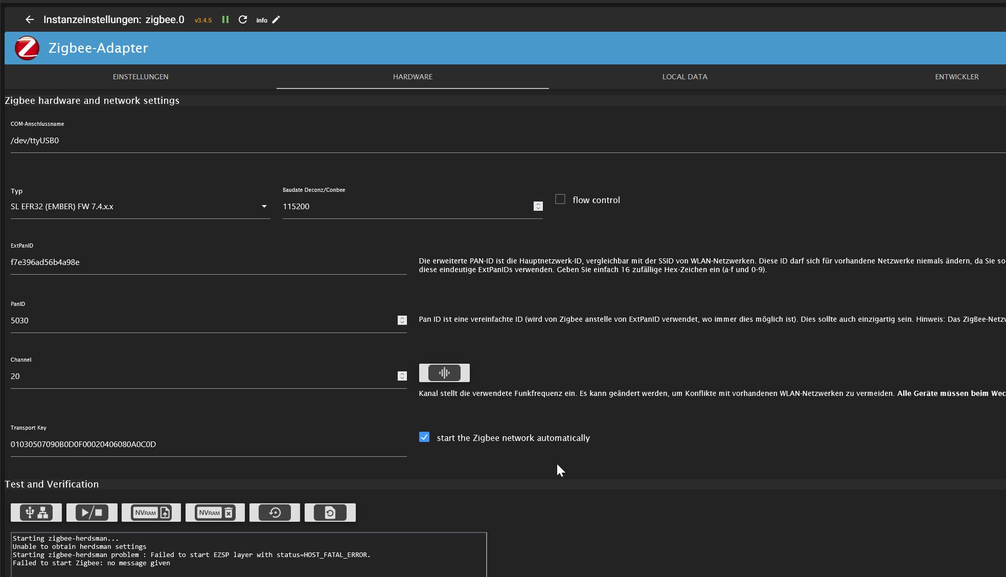

    Im Zuge der ganzen KI-Aktion ist der Stick aktuell mit deCONZ_ConBeeIII_0x26450900.bin.GCF geflasht.
    zigbee-Version 3.3.5 , node: v22.22.2, js-controller: 7.0.7
    Ich bekomme das rote X bei "Verbunden mit Gerät oder Dienst" einfach nicht weg.

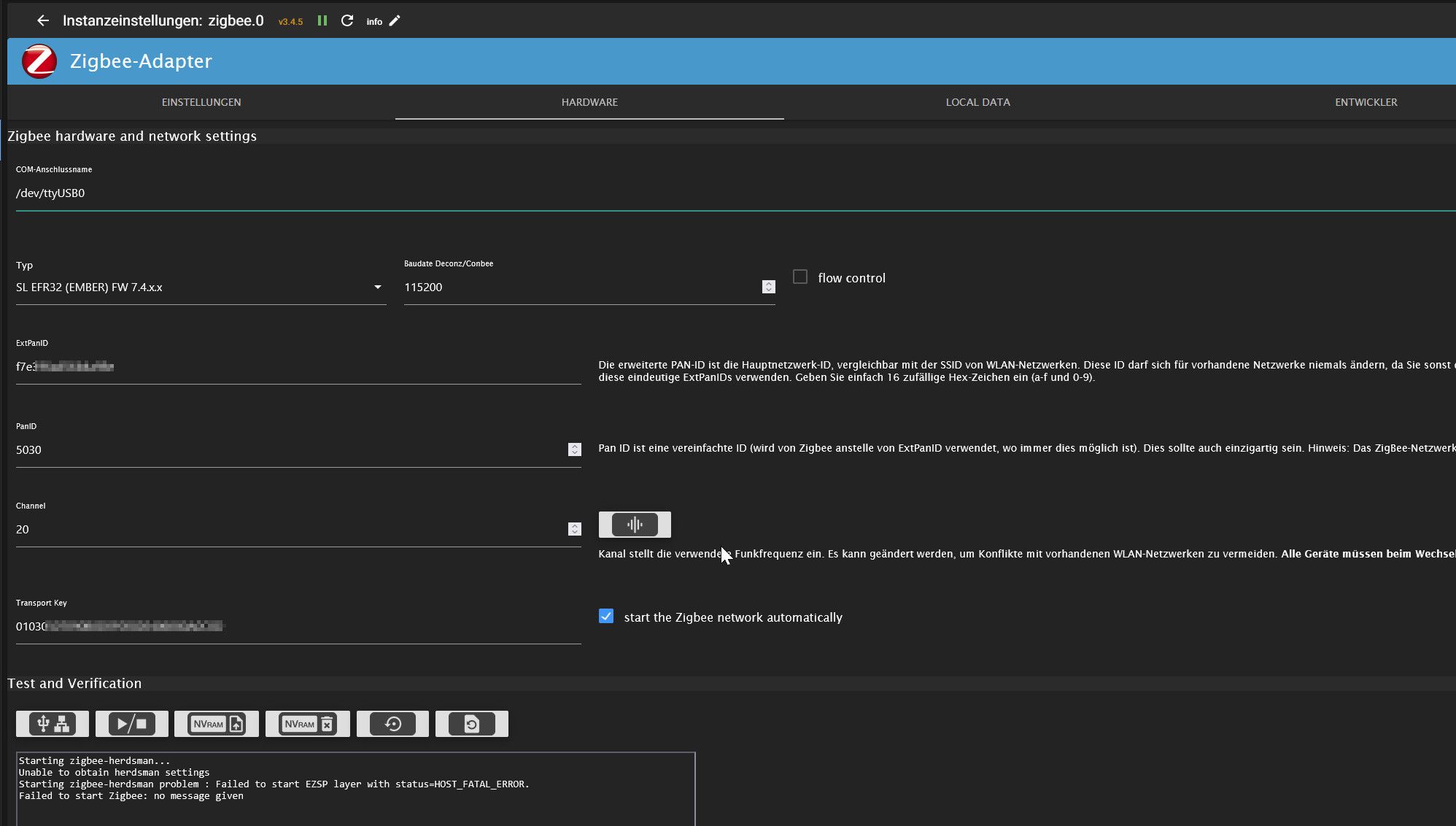

    Ich habe schon EZSP und EMBER und verschiedene Bautraten gestestet.
    Die KI hat mich dann ständig an der nano /opt/iobroker/iobroker-data/zigbee2mqtt.0/data/configuration.yaml Ändereungen machen lassen mit Port und Adapter-Änderungen usw.
    Aber nichts hat geholfen.
    Das letzte war dann, dass ich plötzlich wieder zigbee2mqtt installieren sollte, aber das hatte ich auch schon mit "ihr" durch. Dann sollte noch mqtt dabei und dann habe ich abgebrochen und von vorne bei Null angefangen. Achso, der LXC-Container in Proxmox wurde noch zum privilegierten Container umgebaut.
    Nun war ich gerade an dem Punkt wo die KI schon wieder zigbee2mqtt nutzen wollte und dann habe ich final abgebrochen. Und jetzt frage ich euch echte Menschen ;-)
    Das war das letzte mit rein nur zigbee.0 war:

    2026-06-04 20:59:16.492 - info: zigbee.0 (1501) Unable to obtain herdsman settings
    2026-06-04 20:59:16.547 - error: zigbee.0 (1501) Starting zigbee-herdsman problem : Failure to connect
    2026-06-04 20:59:16.547 - error: zigbee.0 (1501) Failed to start Zigbee: no message given

        Versuche es mal mit 115200 baud

          @Awacs2000 sagte:
          Dieser Chip wird vom Herdsman erst ab der Version 9.x bzw. 10.x stabil im EZSP/Ember-Modus unterstützt. Die Version 8.1.0 des ioBroker-Adapters schickt die Initialisierungs-Befehle ab, aber die Firmware des Sticks lehnt die veraltete API-Struktur nach 30 Sekunden ab.Das bedeutet: Der ioBroker.zigbee-Adapter kann den ConBee III in dieser Version rein technisch noch nicht fehlerfrei steuern.🛠️ Die nachhaltige, frustfreie Lösung: Der Wechsel auf das originale Zigbee2MQTT
          ICH BRAUCHE HILFE!!!
          Ein Blick ins Readme des Zigbee adapters hätte gezeigt das die aktuelle beta-Version des Zigbee Adapters ZH10 nutzt. Damit sollte es also gehen. (3.4.5)
          Auch der Hinweis von @MartinP ist hilfreich.

                ok, das mit dem Boot sollte ich hinbekommen. Verschiedene Bautraten habe ich schon durch. Hat aber nicht geholfen.
                Was kann ich noch testen.

                        Hi zusammen,
                        ich habe jetzt den zigbee-Adapter auf Version 3.4.5 aktualisiert.
                        root wird nicht mehr genutzt. iob fix wurde durchgeführt.
                        Log mit Typ "Deconz/Conbee":
                        iobroker@IO-BROKER:~$ tail -n 25 /opt/iobroker/log/iobroker.current.log
                        2026-06-05 10:54:56.253  - info: host.IO-BROKER "system.adapter.zigbee.0" disabled
                        2026-06-05 10:54:56.254  - info: host.IO-BROKER stopInstance system.adapter.zigbee.0 (force=false, process=true)
                        2026-06-05 10:54:56.256  - info: zigbee.0 (2603) Got terminate signal TERMINATE_YOURSELF
                        2026-06-05 10:54:56.258  - info: zigbee.0 (2603) Halting zigbee adapter. Restart delay is at least 30 seconds.
                        2026-06-05 10:54:56.258  - info: zigbee.0 (2603) cleaning everything up
                        2026-06-05 10:54:56.258  - info: zigbee.0 (2603) zigbecontroller stopped successfully - ZH was not running
                        2026-06-05 10:54:56.258  - info: zigbee.0 (2603) cleanup successful
                        2026-06-05 10:54:56.258  - info: zigbee.0 (2603) terminating
                        2026-06-05 10:54:56.259  - info: zigbee.0 (2603) Terminated (ADAPTER_REQUESTED_TERMINATION): Without reason
                        2026-06-05 10:54:56.296  - info: host.IO-BROKER stopInstance system.adapter.zigbee.0 send kill signal
                        2026-06-05 10:54:56.758  - info: zigbee.0 (2603) Saved local configuration data
                        2026-06-05 10:54:56.795  - info: host.IO-BROKER instance system.adapter.zigbee.0 terminated with code 11 (ADAPTER_REQUESTED_TERMINATION)
                        2026-06-05 10:55:02.422  - info: host.IO-BROKER "system.adapter.zigbee.0" enabled
                        2026-06-05 10:55:02.628  - info: host.IO-BROKER instance system.adapter.zigbee.0 in version "3.4.5" started with pid 2648
                        2026-06-05 10:55:03.515  - info: zigbee.0 (2648) starting. Version 3.4.5 in /opt/iobroker/node_modules/iobroker.zigbee, node: v22.22.2, js-controller: 7.0.7
                        2026-06-05 10:55:03.524  - info: zigbee.0 (2648) init localConfig
                        2026-06-05 10:55:03.539  - info: zigbee.0 (2648) Adapter ready - starting subsystems. Adapter is running in info mode.
                        2026-06-05 10:55:03.561  - info: zigbee.0 (2648) delete old Backup files. keep only last 10
                        2026-06-05 10:55:03.562  - info: zigbee.0 (2648) Autostart Zigbee subsystem
                        2026-06-05 10:55:03.563  - info: zigbee.0 (2648) Starting Adapter npm ...
                        2026-06-05 10:55:03.572  - info: zigbee.0 (2648) Installed Version: iobroker.zigbee@3.4.5 (Converters 26.62.0 Herdsman 10.3.0)
                        2026-06-05 10:55:03.573  - info: zigbee.0 (2648) configured transmit power : normal
                        2026-06-05 10:55:03.573  - info: zigbee.0 (2648) Starting Zigbee-Herdsman
                        iobroker@IO-BROKER:~$ tail -n 20 /opt/iobroker/log/iobroker.current.log
                        2026-06-05 10:55:09.801  - info: shelly.0 (2291) [authEnabled] 192.168.126.63 (shellypill / shellypill-pool / shellypill#pool#1): This device is not protected via restricted login (see adapter documentation for details)
                        2026-06-05 10:55:23.840  - info: zigbee.0 (2648) Unable to obtain herdsman settings
                        2026-06-05 10:55:23.866  - error: zigbee.0 (2648) Starting zigbee-herdsman problem : failed to start adapter connection to firmware
                        2026-06-05 10:55:23.866  - error: zigbee.0 (2648) Failed to start Zigbee: no message given
                        Log mit "Ember":
                        iobroker@IO-BROKER:~$ tail -n 15 /opt/iobroker/log/iobroker.current.log
                        2026-06-05 10:58:09.566  - info: host.IO-BROKER instance system.adapter.zigbee.0 terminated with code 11 (ADAPTER_REQUESTED_TERMINATION)
                        2026-06-05 10:58:42.202  - info: host.IO-BROKER instance system.adapter.zigbee.0 in version "3.4.5" started with pid 2669
                        2026-06-05 10:58:43.077  - info: zigbee.0 (2669) starting. Version 3.4.5 in /opt/iobroker/node_modules/iobroker.zigbee, node: v22.22.2, js-controller: 7.0.7
                        2026-06-05 10:58:43.084  - info: zigbee.0 (2669) init localConfig
                        2026-06-05 10:58:43.092  - info: zigbee.0 (2669) Adapter ready - starting subsystems. Adapter is running in info mode.
                        2026-06-05 10:58:43.109  - info: zigbee.0 (2669) delete old Backup files. keep only last 10
                        2026-06-05 10:58:43.110  - info: zigbee.0 (2669) Autostart Zigbee subsystem
                        2026-06-05 10:58:43.110  - info: zigbee.0 (2669) Starting Adapter npm ...
                        2026-06-05 10:58:43.119  - info: zigbee.0 (2669) Installed Version: iobroker.zigbee@3.4.5 (Converters 26.62.0 Herdsman 10.3.0)
                        2026-06-05 10:58:43.119  - info: zigbee.0 (2669) configured transmit power : normal
                        2026-06-05 10:58:43.120  - info: zigbee.0 (2669) Starting Zigbee-Herdsman
                        2026-06-05 10:58:43.396  - info: zigbee.0 (2669) Unable to obtain herdsman settings
                        2026-06-05 10:58:43.447  - error: zigbee.0 (2669) Starting zigbee-herdsman problem : Failed to start EZSP layer with status=HOST_FATAL_ERROR.
                        2026-06-05 10:58:43.448  - error: zigbee.0 (2669) Failed to start Zigbee: no message given
                        Steht aktuell auf 115200
                        /dev/ttyUSB0
                        SL EFR32 (EMBER) FW 7.4.x.x
                        Was kann ich noch machen?

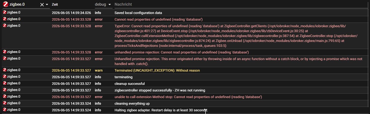

                          root@IO-BROKER:~#
                          Meldung der KI war dann die folgende und ab da wollte sie wieder mit zigbee2mqtt weitermacchen, was ich aber gestoppt habe.
                          Das Log liefert uns jetzt den absolut finalen Beweis: Nach exakt 30 Sekunden bricht die Verbindung erneut mit Failure to connect ab.Da der LXC-Container nun privilegiert läuft, alle Linux-Rechte freigegeben sind, der Port /dev/ttyUSB0 sofort reagiert und wir das System komplett von Altlasten bereinigt haben, gibt es für dieses Verhalten bei einem ConBee III mit der Firmware 0x26450900 im Zusammenspiel mit dem ioBroker-Zigbee-Adapter nur noch eine einzige, unumstößliche Ursache:🛑 Das Kernproblem: Der unvollständige Chip-Support im AdapterDer ioBroker-Zigbee-Adapter (v3.3.5) nutzt im Hintergrund den Zigbee-Herdsman in der Version 8.1.0. Der ConBee III basiert jedoch auf einem brandneuen Chip (EFR32MG24).Dieser Chip wird vom Herdsman erst ab der Version 9.x bzw. 10.x stabil im EZSP/Ember-Modus unterstützt. Die Version 8.1.0 des ioBroker-Adapters schickt die Initialisierungs-Befehle ab, aber die Firmware des Sticks lehnt die veraltete API-Struktur nach 30 Sekunden ab.Das bedeutet: Der ioBroker.zigbee-Adapter kann den ConBee III in dieser Version rein technisch noch nicht fehlerfrei steuern.🛠️ Die nachhaltige, frustfreie Lösung: Der Wechsel auf das originale Zigbee2MQTT

                                @Awacs2000 Zeigt /dev/ttyUSB0 auch auf den Stick?
                                Wenn vorhanden, besser den Link 'by-id' verwenden.
                                • A Offline
                                  A Offline
                                  Awacs2000
                                  schrieb am zuletzt editiert von Awacs2000
                                  root@LINUX-VMs:~# ls -l /dev/serial/by-id/
                                  total 0
                                  lrwxrwxrwx 1 root root 13 Jun 5 12:16 usb-dresden_elektronik_ConBee_III_DE03480916-if00-port0 -> ../../ttyUSB0
                                  root@LINUX-VMs:~#
                                  Ist das so korrekt, wenn ich das in die .conf-Datei meines iobroker-LXC packe?
                                  Oder macht man das besser per Device-Passtrough?
                                  In der VM selbst sieht das aktuell so aus:
                                  root@IO-BROKER:~# ls -l /dev/serial/by-id/
                                  ls: cannot access '/dev/serial/by-id/': No such file or directory
                                  root@IO-BROKER:~#

                                    • A Awacs2000
                                      Ah, so, oder:
                                      root@IO-BROKER:~# ls -l /dev/ttyUSB0
                                      crw-rw-rw- 1 root dialout 188, 0 Jun 5 12:40 /dev/ttyUSB0
                                      root@IO-BROKER:~#
                                      @Awacs2000
                                      Und was haben wir zum root gesagt?
                                      Ich bin dann an der Stelle raus.
                                      • A Offline
                                        A Offline
                                        Awacs2000
                                        Ah, sorry. Falsch angemeldet
                                        mike@IO-BROKER:~$ ls -l /dev/ttyUSB0
                                        crw-rw-rw- 1 root dialout 188, 0 Jun 5 13:01 /dev/ttyUSB0
                                        mike@IO-BROKER:~$
                                        mike@LINUX-VMs:~# ls -l /dev/serial/by-id/
                                        total 0
                                        mike@LINUX-VMs:~#

                                          Starting zigbee-herdsman...
                                          Zigbee-Herdsman started successfully with Coordinator firmware version: ConBee3 : 0x26550900 (X-X.2.6.85)
                                          Network parameters: panID=50500 channel=11 extendedPanID=dddddddddddddddd
                                          Unable to disable LED, unsupported function.
                                          No devices
                                          Closing network.
                                          mike@IO-BROKER:~$ tail -n 20 /opt/iobroker/log/iobroker.current.log
                                          2026-06-05 13:05:08.388 - info: zigbee.0 (994) delete old Backup files. keep only last 10
                                          2026-06-05 13:05:08.389 - info: zigbee.0 (994) Autostart Zigbee subsystem
                                          2026-06-05 13:05:08.389 - info: zigbee.0 (994) Starting Adapter npm ...
                                          2026-06-05 13:05:08.395 - info: zigbee.0 (994) Installed Version: iobroker.zigbee@3.4.5 (Converters 26.62.0 Herdsman 10.3.0)
                                          2026-06-05 13:05:08.395 - info: zigbee.0 (994) configured transmit power : normal
                                          2026-06-05 13:05:08.395 - info: zigbee.0 (994) Starting Zigbee-Herdsman
                                          2026-06-05 13:05:13.532 - info: zigbee.0 (994) Zigbee-Herdsman started successfully with Coordinator firmware version: ConBee3 : 0x26550900 (X-X.2.6.85)
                                          2026-06-05 13:05:13.532 - info: zigbee.0 (994) No devices
                                          2026-06-05 13:05:13.533 - info: zigbee.0 (994) Zigbee started
                                          2026-06-05 13:05:13.533 - info: zigbee.0 (994) Config value 0xdddddddddddddddd : Network value 0xdddddddddddddddd
                                          2026-06-05 13:05:13.580 - info: host.IO-BROKER stopInstance system.adapter.zigbee.0 (force=false, process=true)
                                          2026-06-05 13:05:13.583 - info: zigbee.0 (994) Got terminate signal TERMINATE_YOURSELF
                                          2026-06-05 13:05:13.583 - info: zigbee.0 (994) Halting zigbee adapter. Restart delay is at least 30 seconds.
                                          2026-06-05 13:05:13.583 - info: zigbee.0 (994) cleaning everything up
                                          2026-06-05 13:05:13.621 - info: host.IO-BROKER stopInstance system.adapter.zigbee.0 send kill signal
                                          2026-06-05 13:05:14.083 - info: zigbee.0 (994) Saved local configuration data
                                          2026-06-05 13:05:15.815 - info: zigbee.0 (994) Closing network.
                                          2026-06-05 13:05:17.584 - info: zigbee.0 (994) Terminated (ADAPTER_REQUESTED_TERMINATION): Without reason
                                          2026-06-05 13:05:18.119 - info: host.IO-BROKER instance system.adapter.zigbee.0 terminated with code 11 (ADAPTER_REQUESTED_TERMINATION)
