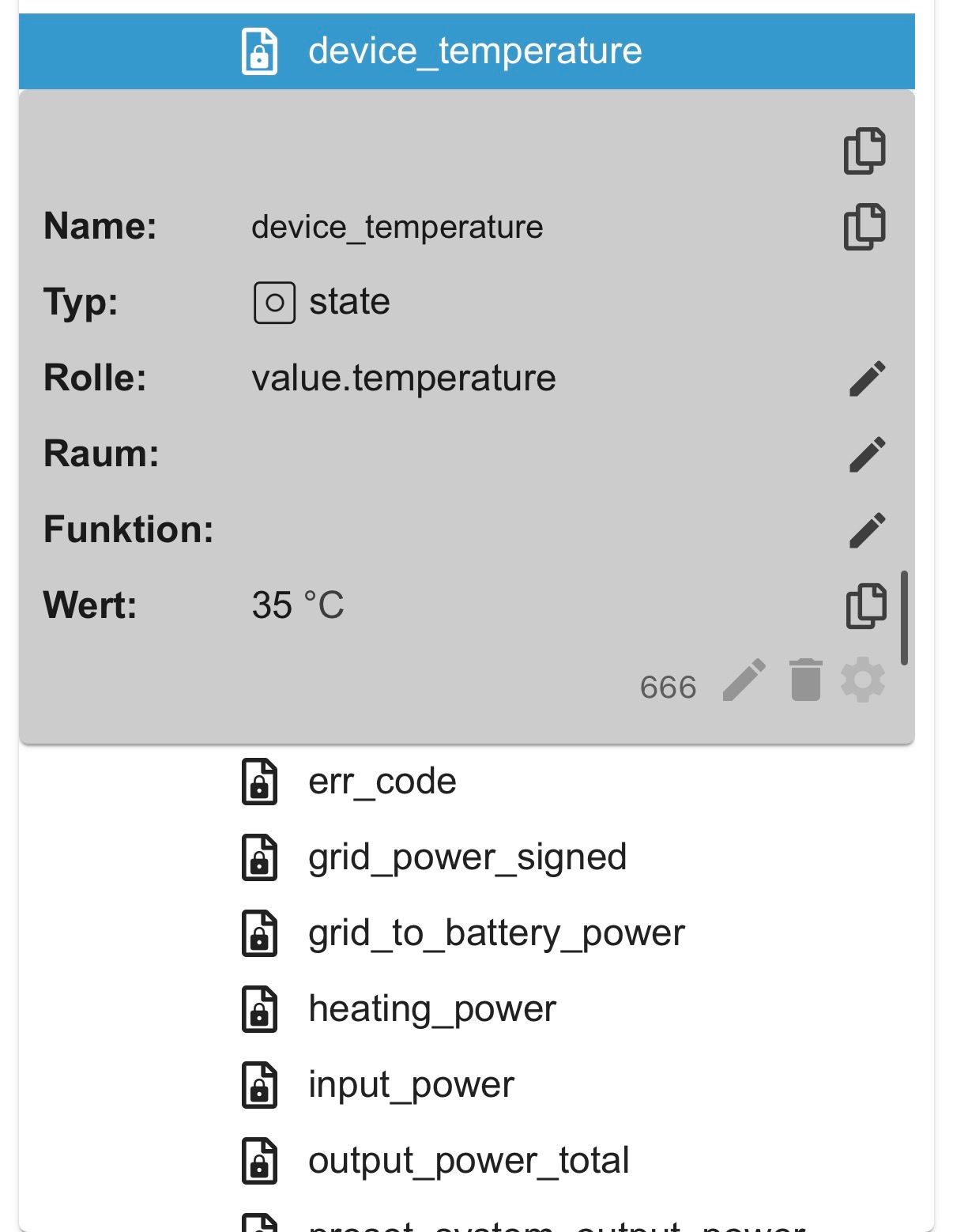

                    #24
                    @matthiasulrich
                    Kommst du mit deinem Adapter auch an die Temperaturwerte dran?
                    Proxmox 9 HA-Cluster mit 3x HP prodesk 400 G6 i5
                    ioBroker Backup Analyzer
                    • M Online
                      M Online
                      MatthiasUlrich
                      schrieb am zuletzt editiert von MatthiasUlrich
                      #25
                      @shadowhunter23 ja das geht, auch die Heizleistung geht.
