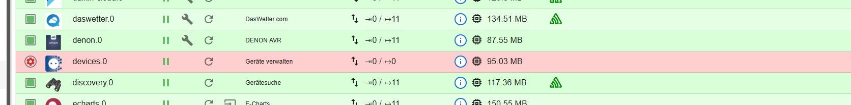

    seit einiger Zeit ist der Devices Adapter in meiner Installation "Rot".
    Nur wenn ich einen Browser refresh mache oder ich von einem Iobroker Tab zurück zum Instanzen Tab gehe. Nach ungefähr 10 Sekunden wechselt er wieder auf grün.
    Es auch keine Fehlermeldung zu sehen, auch nicht wenn ich den Adapter auf Debug stelle.
    Vielen Dank für etwaige Rückmeldungen.

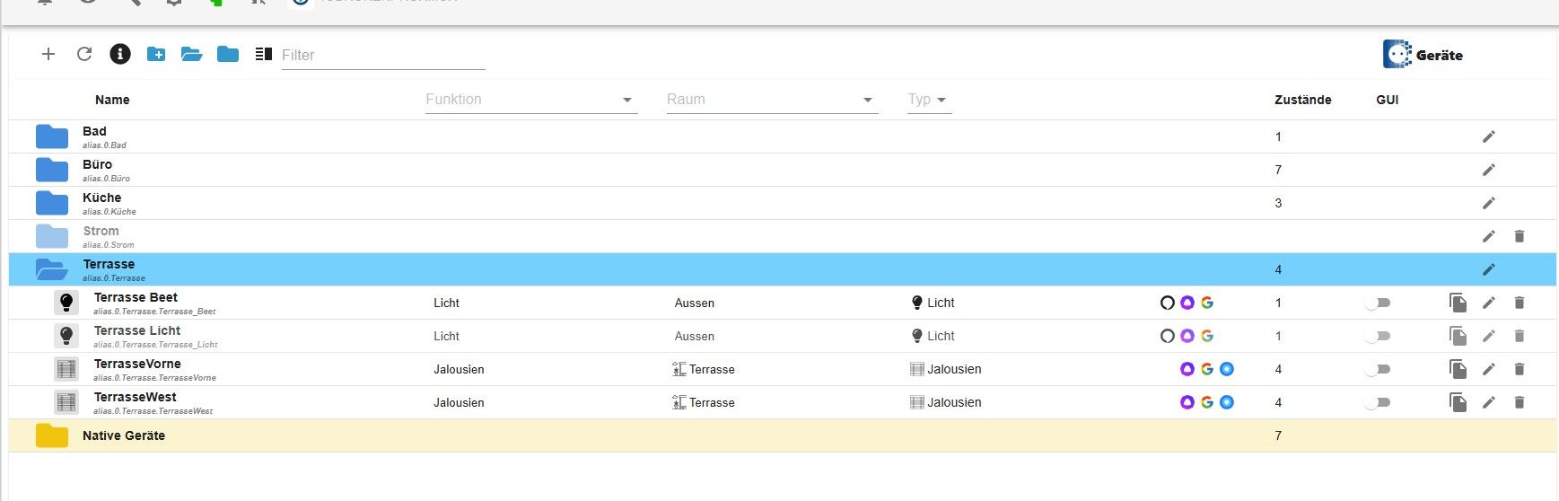

      sind überhaupt Geräte angelegt?
      sollte eigentlich so aussehen
      Welche Version läuft denn da überhaupt? Etwas mehr Info wäre vorteilhaft
      • E Offline
        E Offline
        eve11
        @crunchip
        Geräte sind angelegt:
        Die Version ist im Moment: V2.0.5 habe aber auch schon die V2.0.18 probiert. Keine Änderung.
        Es hat ja auch schon mal funktioniert ohne Probleme.

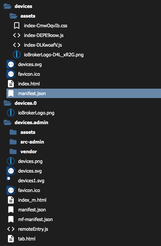

                        Wie sieht denn das Konfigurations-JSON der Instanz aus?
                        • U Offline
                          U Offline
                          ulfhro
                          Hallo, Ich habe da keine config-json gefunden...?! siehe screenshot...
                          Anbei auch das log vom diag...
                          Danke!
                          Diag.rtf
                          • U ulfhro
                            Danke!
                            Diag.rtf
                            @ulfhro sagte:
                            Wo?
                            Ist da rechts oben nichts zum herunterladen?
                            Diag.rtf
                            Bitte als Text in code-tags posten
                            • U Offline
                              U Offline
                              ulfhro
                              Sorry, ich steh auf dem Schlauch... Wo und wie kann ich das denn downloaden...? Oben rechts...?
                              • U ulfhro
                                @ulfhro dann zeig doch mal deine Konfiguration von der Instanz.
                                Ich nutze ihn nicht, sonst müsste ich nicht fragen
                                • U Offline
                                  U Offline
                                  ulfhro
                                  Der Device Adapter hat keine Konfigurationsseite unter Adapter...
                                  • HomoranH Nicht stören
                                    Hmm, dann hat er wohl auch kein json dafür 😀
