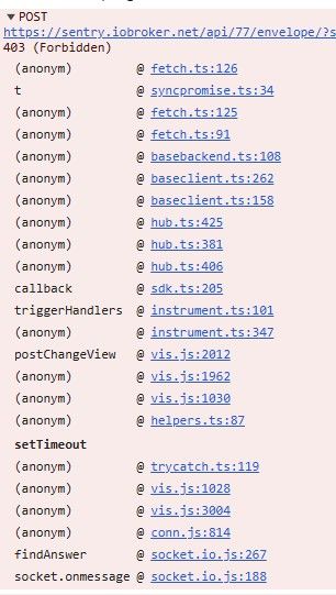

          @OliverIO sagte:
          Wenn du auf das Dreieck bei Post klickst, müsste stacktrace erscheinen.
          Da kommt sowas:

            @bahnuhr
            ok,
            sieht nach vis aus.
            habe das mal bei mir probiert. habe einen ählichen Fehler.
            Zumindest wahrscheinlich den gleichen sentry key, der mit
            888b0efc87 beginnt.
            Ich vermute mal, das entweder das Account deaktiviert ist oder
            das Nutzungslimit überschritten ist.
            Für dich eigentlich nichts zu tun und das so akzeptieren.
            Ich gehe mal davon aus das bei vis nix mehr repariert wird.
            Wenn du tiefer eintauchen willst (der Fehler wird wahrscheinlich durch irgendein widget verursacht), dann könntest du noch auf das kleine blaue symbol klicken.
            Das führt dich zum network tab und zum eigentlichen Inhalt des requests.
            Im request müssten die Daten übertragen werden, was für ein Fehler die eigentliche Wurzel ist. Sentry ist ja ein Mechanismus, der Fehler an den Entwickler übermittelt, so das er grundlegendere Probleme selbst erkennt und beheben kann.
            Leider habe ich kein inhaltvolles Beispiel. Wenn für dich vis und alles darin gut funktioniert, brauchst da nicht weiter eintauchen.

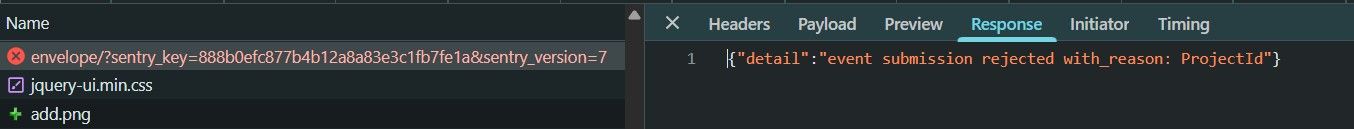

                  Zeig doch mal den Inhalt von Payload und Response einer oder mehrerer Fehler-Requests.

                    bahnuhrB Online
                    bahnuhrB Online
                    bahnuhr
                    @OliverIO sagte:
                    meine vermutung ist wohl richtig
                    Ist gut wenn du eine solche hattest ;-)
                    Ich hatte diese erst gar nicht.
                    Und,
                    was heißt das jetzt "einfach ausgedrückt".
                    Danke.
