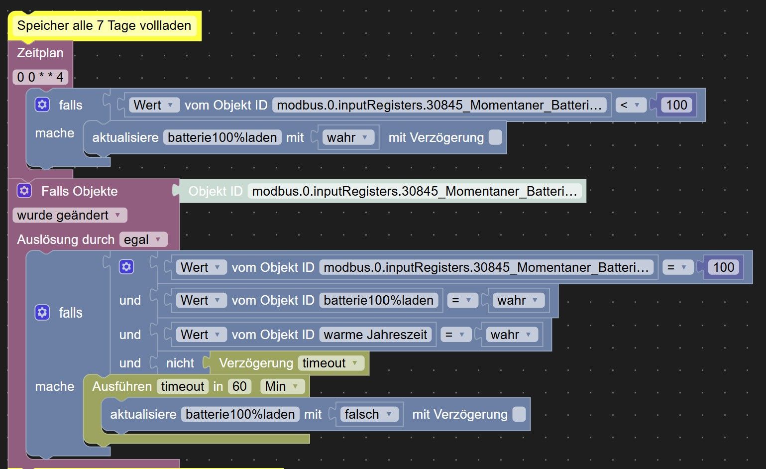

    Hi Leute,
    ich bitte um eure Unterstützung bei folgendem Blockly:
    Ziel des Scripts:
    PV Speicher alle 7 Tage auf 100% zu laden
    Problem:
    Wenn der Speicher die 100% erreicht hat, bleiben die Datenpunkte "batterie100%laden-falsch-aktiv" und "batterie100%laden" auf true und werden nicht nach 60min auf false gesetzt.
    Folge:
    Der Speicher wird auch am nächsten Tag wieder auf 100% geladen, obwohl er da wieder nur auf 90% geladen werden sollte...
    Ich finde leider den Fehler im Script nicht.
    Danke für eure Unterstützung.

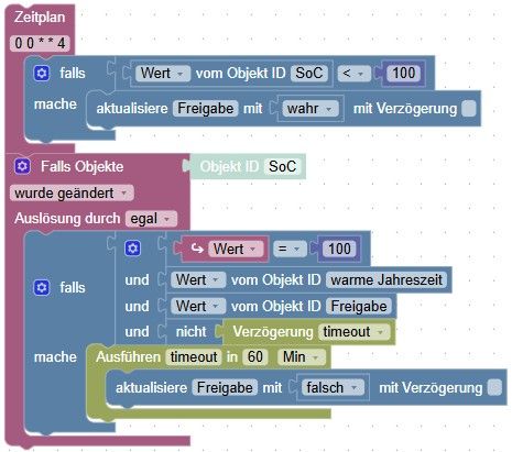

        @Qlink [sagte]: bleiben die Datenpunkte "batterie100%laden-falsch-aktiv" und "batterie100%laden" auf true
        Mit der Prüfung von "batterie100%laden-falsch-aktiv" auf falsch wird ein Start des Timeouts verhindert, wenn der Timeout vorher einmal abgebrochen wurde (Skript-Neustart).
        Wozu dient der Timeout, wenn bei Timeout-Start schon ein SOC von 100 % erreicht ist?
        EDIT: Versuche es mal so:
        "Freigabe" = "batterie100%laden".

          @paul53 Danke für deine Hilfe.
          Hab ich deinen Vorschlag so richtig umgesetzt ?
          Ich habe wo gelesen, dass es von Vorteil ist, wenn der SOC des BYD länger nicht auf 100% war, dass er einige Zeit konstant auf 100% ist oder bleibt, daher der Timeout.
          Beste Grüße

            @Qlink [sagte]: Vorschlag so richtig umgesetzt ?
            Ja, wobei ein Vergleich mit wahr sinnlos ist, denn das Ergebnis eines Vergleichs ist true oder false.
            Das Einlesen des Trigger-DP (SOC) kostet unnötig Ressourcen, denn der Wert liegt bereits als Variable vor (unter "Trigger").

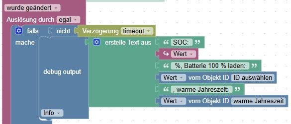

                @Qlink [sagte]: Idee warum das so ist ?
                Nein. Um die Ursache zu checken, ergänze um eine Log-Ausgabe:

                    @paul53 hier der Log Output:
                    2026-05-28 10:55:40.850 - info: javascript.0 (562) script.js.PV_Regelung.manuelle-Regelung-Test: SOC:100%, Batterie 100 % laden: true, warme Jahreszeit: true

                      @Qlink [sagte]: Log Output:
                      Obwohl alle Bedingungen passen, startet der Timeout nicht?
