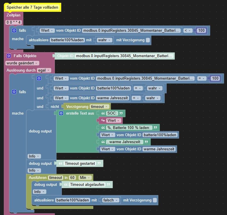

    @paul53 Leider bleibt "batterie100%laden" auch mit der neuen Script Variante auf true.
    Hast du noch eine Idee warum das so ist ?

      @Qlink [sagte]: Idee warum das so ist ?
      Nein. Um die Ursache zu checken, ergänze um eine Log-Ausgabe:

          @paul53 hier der Log Output:
          2026-05-28 10:55:40.850 - info: javascript.0 (562) script.js.PV_Regelung.manuelle-Regelung-Test: SOC:100%, Batterie 100 % laden: true, warme Jahreszeit: true
          @black.falcon87 batterie100%laden ist ein eigener Datenpunkt von mir im userdata Verzeichnis...

            @Qlink [sagte]: Log Output:
            Obwohl alle Bedingungen passen, startet der Timeout nicht?

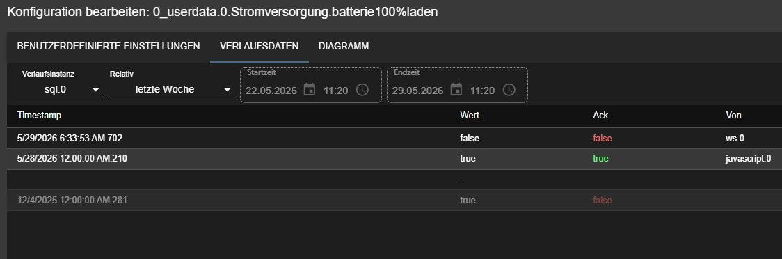

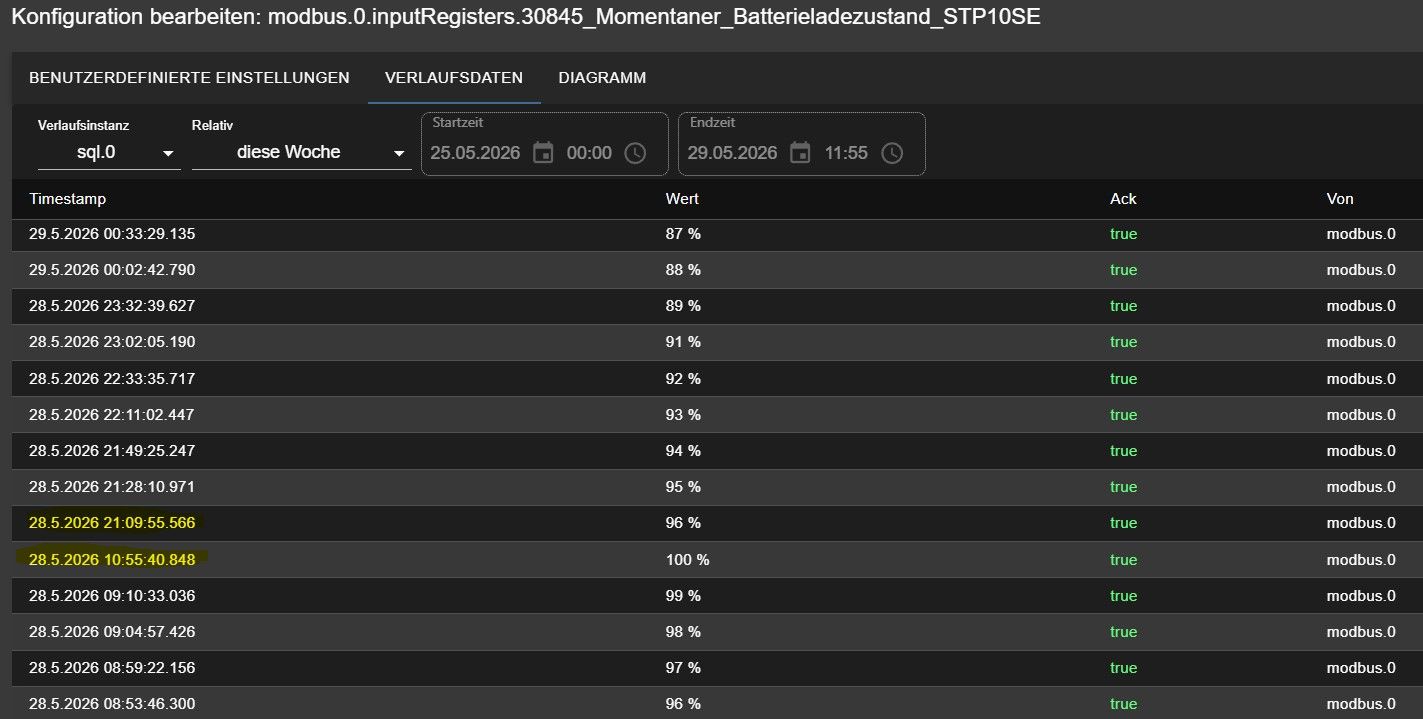

              @paul53 genau so verhält es sich 😞
              Hier die Verlaufsdaten von dem Datenpunkt:
              Eigentlich hätte das Script den DP am 28.05.26 um 11:55:40 Uhr auf false setzen müssen.
              Das passiert aber nicht.
              Ich habe ihn am nächsten Tag in der Früh manuell per vis Button auf false gesetzt...

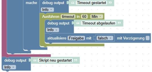

                @Qlink [sagte]: Das passiert aber nicht.
                Dann ergänze um zwei weitere Log-Ausgaben bei Timeout-Start und Timeout-Ablauf:
                Wird das Skript innerhalb der 60 Minuten Timeout neu gestartet? In dem Fall kann der Timeout nicht ablaufen.

                    @Qlink [sagte]: innerhalb des Timeouts nicht neu gestartet werden, da sich der Trigger DP lauft Verlaufsdaten für über 10h nicht geändert hat:
                    Der Wert des Trigger-DP hat nichts mit einem Skript-Neustart zu tun.
                    Der Skript-Neustart kann auch geloggt werden:
                    EDIT: Allerdings wird ein Skript-Neustart immer automatisch geloggt.

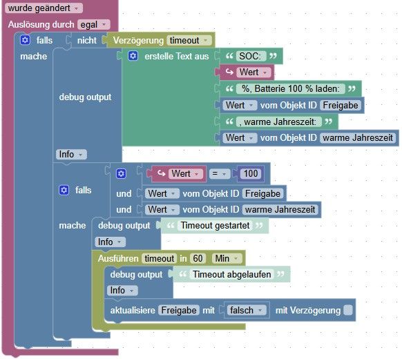

                      Version, die auch einen Skriptstart innerhalb der 60 Minuten übersteht:
