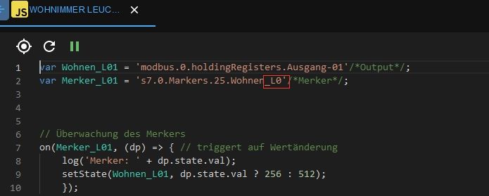

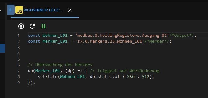

              • T Offline
                TOBO
                @paul53 sagte:
                // Überwachung des Merkers
                on(Merker_L01, (dp) => { // triggert auf Wertänderung
                setState(Wohnen_L01, dp.state.val ? 256 : 512);
                Ich habe Deinen Code 1:1 kopiert und es geht nicht.
                Kann es an der Zuweisung ganz oben liegen ?
                So sieht das jetzt bei mir aus. Schreibe ich die Werte von Hand über Objekte in das Register funktioniert es.

                  @TOBO [sagte]:
                  Dann logge mal den Merker-Wert:
                      log('Merker: ' + dp.state.val);
                  EDIT: Gibt es überhaupt eine Wertänderung des Merkers? Das kann man so überprüfen:
                  on({id: Merker_L01}, (dp) => { // triggert auf jede Aktualisierung
                  • T Offline
                    TOBO
                    Da tut sich gar nichts im Log. Ich habe mehrmals den Merker in der SPS getoggelt und es gibt keinen Eintrag im Log. Kann es mit der Konfiguration des Adapter zu tun haben?
                    Es dauert auch sehr lange bis die Meldung "Instanz ist deaktiviert" verschwindet.

                      • T Offline
                        TOBO
                        schrieb am zuletzt editiert von TOBO
                        Der S7 Adapter funktioniert einwandfrei. Ich meine den JS Adapter. Ich kann ja alle Werte problemlos von Hand in den Objekten Schreiben, bzw. setzen.
                        Schon der falsche Verweis verursacht keinen Fehler. Ich habe einfach mal die "1" gelöscht und das Script läuft trotzdem. Die Deklaration, bzw. der VErweis auf die Adressen ist nicht in Ordnung.

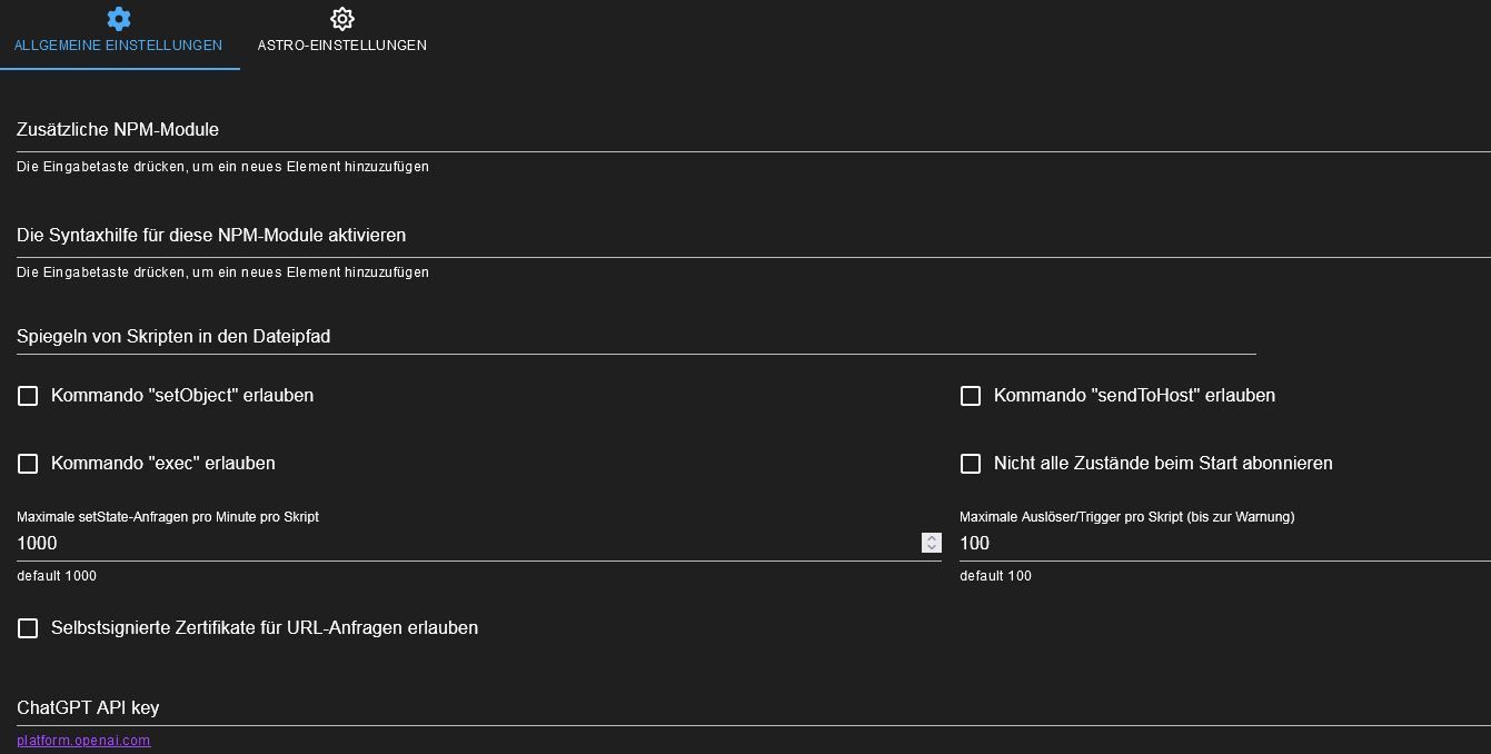

                          @TOBO [sagte]: Ich meine den JS Adapter.
                          Dann zeige mal die Konfiguration der Javascript-Instanz.

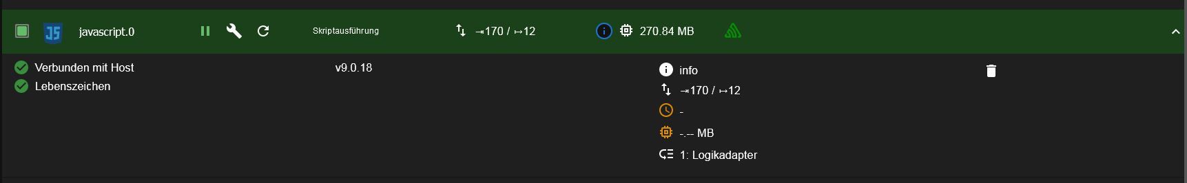

                          • T Offline
                            TOBO
                            Ich habe da gar nichts geändert.
                            • T TOBO
                              @TOBO [sagte]: Ich habe da gar nichts geändert.
                              Mit den Daten sollte sich der JS-Adapter normal verhalten. Es sieht nicht nach einer Überlastung aus.
                              T 1 Antwort Letzte Antwort

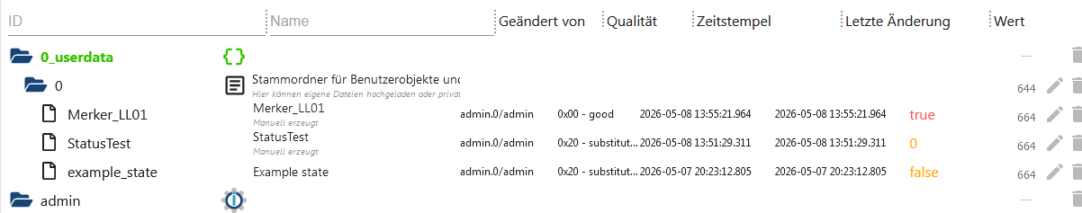

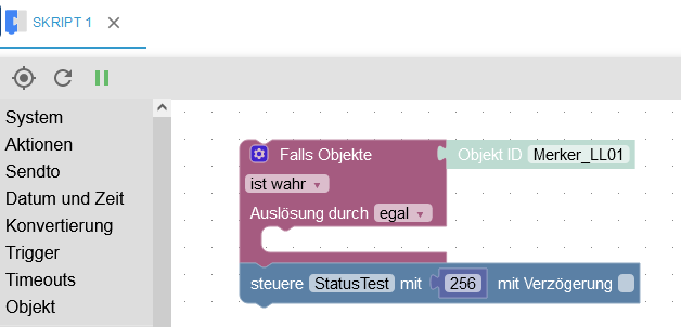

                                        • T Offline
                                          TOBO

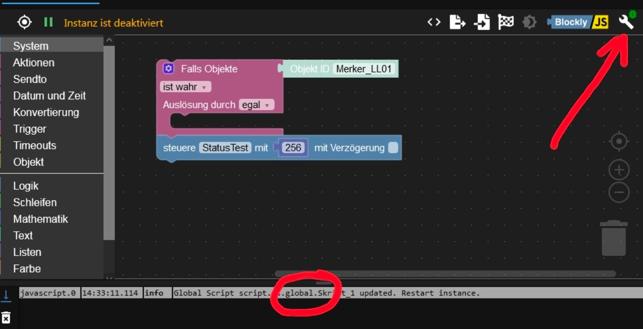

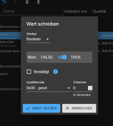

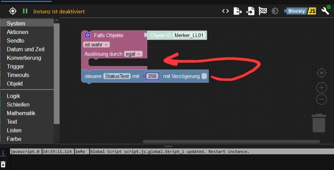

                                          Ich habe jetzt den Adapter gelöscht und neu installiert. Dann selbst zwei Variablen im System definiert und dann dieses Blockly Teil erstellt.
                                          und es passiert absolut nichts.
