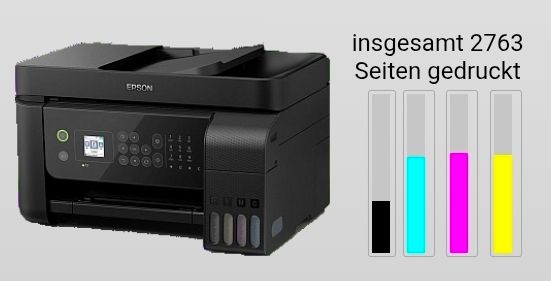

    das erstellen eines neuen Dashboards (vis-2) hab ich schon öfter mal begonnen, aber ich "scheitere" immer dran, passendes Slider Widget zu finden.
    Jetzt wollte ich für den Mähroboter eine neue Seite erstellen und schon wieder habe ich 90 Minuten vergeblich einen Slider oder Gauge versucht zu finden, der dass macht was ich will.
    Prinzip "nur":
    • DP nur lesend (Anzeige Mähfortschritt z.B.)
    • Optik einstellbar und wo Wert (incl. Einheit) sowie Beschreibung erscheinen soll
    • Farbverlauf (der Skala) (wobei dieser Punkt mehr ein nice-2-have wäre!)
    An Widgets habe ich installiert (alle schon paar mal versucht zu nutzen, aber bei keinem war ich zufrieden):
    • Widget-Sammlung
    • Messgeräte
    • Inventwo-Design
    • Jäger-Design
    • Material Widgets
    • vis-inventwo
    Danke für Tipps!!

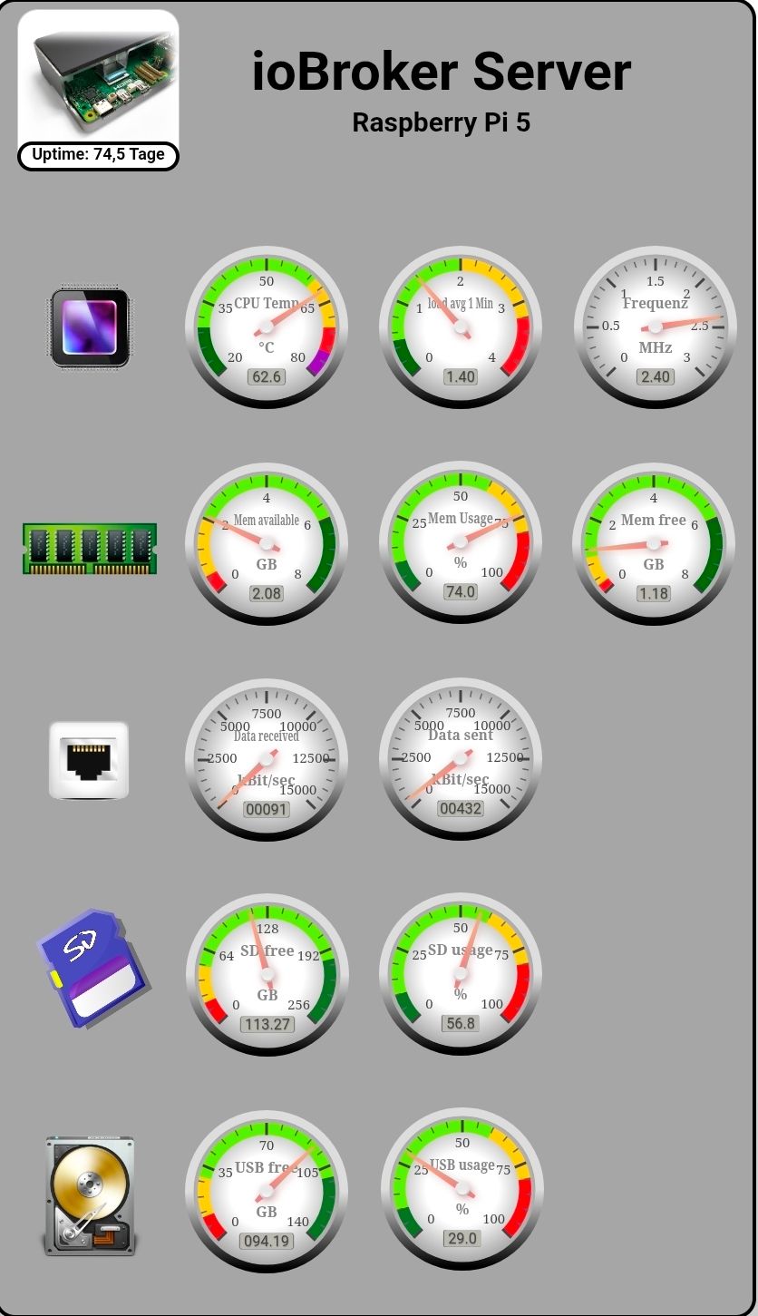

            Kein Ausbund an Schönheit - und der sieht merkwürdigerweise nach jedem vis2 Update wieder anders aus ...
            "gestylt" - "schieberegler"
            Bei "nur Lesen" habe ich auch "Zeigerinstrumente" (jqplot/metergauge)

              Also - ich verwende vielfach diese beiden und bin sehr zufrieden damit:
              Drehinstrument = Widget-Sammlung - Gauge
              Schieberegler = Widget-Inventwo-Design-Schieberegler mit CSS-Klasse:

              Drehinstrument = Widget JQPlot - Meter-Gauge (Siehe @martinp #5)

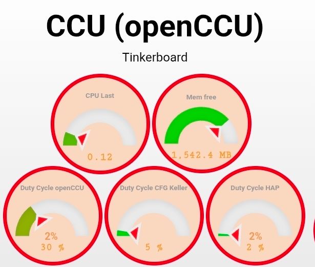

                  Das hier würde mir z.B. zusagen (ist Gauge, aber wäre OK):

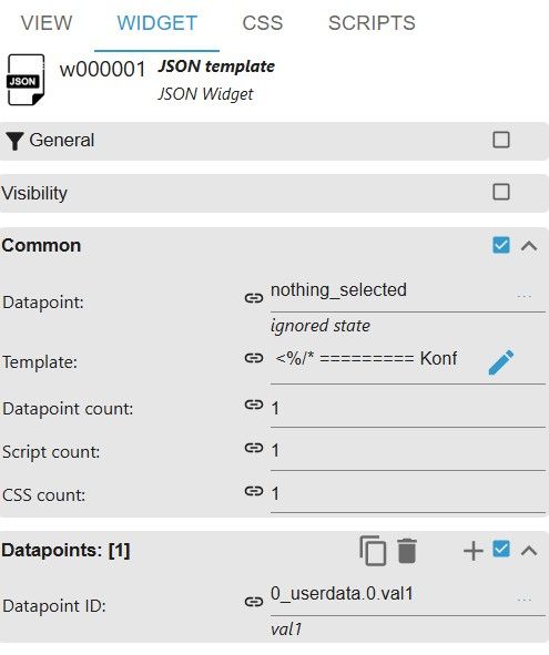

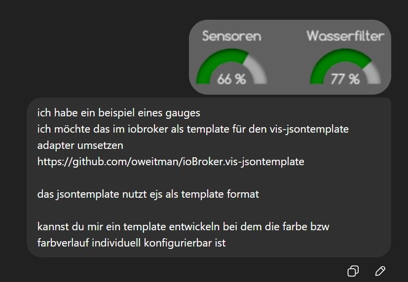

                          @topsurfer
                          also hier eine mögliche Lösung
                          Erstellt wurde es mit dem JSON widget aus dem Adapter vis-jsontemplate
                          folgendes muss man machen nachdem das widget platziert wurde
                          1. Den Datenpunkt aus dem der Wert kommen soll eintragen.
                            Bitte diesen wie im Bild unter Datapoints[1] eintragen, nicht im ersten Datenpunkt feld unter Common
                          2. Das folgende Template mit Copy/Paste übertragen, dazu dann den Stift bei Template drücken und das Template einfügen.

                          1. Das Template gemäß den Möglichkeiten am Anfang konfigurieren
                          • Bei dpId muss der selbe Name nochmal wiederholt werden
                          • min/maxValue mappt eventuelle Dezimalwerte auf Prozent
                            Also wenn dein Wertebereich von 0 bis 500 geht, dann das als min/max Eintragen. Wenn du sowieso 100% hast, dann einfach 0/100 eintragen
                          • barWidth ist die Dicke des Balkens
                          • startColor und endColor ist der Farbverlauf, dieses template kann nur genau diesen einen Verlauf. Manche gauges können auch noch diverse Sektoren mit eigenen Einstellungen, aber darauf habe ich mal verzichtet, das es nicht zu kompliziert wird.
                          • Bei segments muss man eigentlich nichts einstellen. Der Farbverlauf wird über viele kleine Segmente dargestellt, damit der auch entlang des Verlaufs ordentlich aussieht. Höhere Werte wäre der Verlauf feiner, die Anzahl der html/svg-Elemente wird dann allerdings auch erhöht.
                          • backgroundcolor ist die Farbe für den Balken, der nicht aufgedeckt wird
                          Auf die Darstellung der Überschrift und des Wertes als Text habe ich verzichtet, da man das selbst mit den entsprechenden widgets drüber und drunter positionieren/gruppieren und formatieren kann.
                          wenn gewünscht kann man das auch noch einbauen.

                          Anmerkung zum neugierig machen:
                          Obwohl ich selbst der Autor des vis-jsontemplate Adapters bin,
                          war ich zu faul den kompletten code selbst zu schreiben, daher habe ich mit chatgpt, einen Verweis auf die Adapterdoku + ein paar Anweisungen + ein paar Nachjustierungen mir das template direkt erzeugen lassen
                          das war mein Startprompt

                            Ich habe hier mit vis ein paar Beispiele, womit ich solche Bereiche darstelle
                            Wobei die gauges bei der CCU sogar einen Verlauf haben
