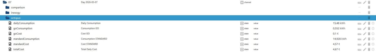

              Allerdings bin ich mir nicht sicher, ob diese korrekt sind. Das muss nicht zwingend am Adapter liegen.
              Mein Smartmeter liefert erst seit ein paar Tagen Daten, obwohl es bereits vor neun Monaten eingebaut wurde. Da hat Octopus was verbaselt...
              Ich habe den Tarif "Octopus Go". Das wird auch so im Datenpunkt "tariff Name" angezeigt. Auch die "standard" Rate wird korrekt angezeigt.
              Allerdings würde ich erwarten, dass bei den Tageswerten nicht nur "standardConsuption" und "standardCost", sondern auch wie auch immer benannte Werte für die Verbräuche zu den vergünstigten Zeiten angegeben werden. Das ist leider nicht der Fall. :(
              Am 7.5. habe ich zwischen 00:00 Uhr und 04:00 Uhr ca. 30 kWh ins Auto geladen. DailyConsumtion und standardConsuption werden jedoch mit 33,711 kWh angegeben. standardCost und totalCost mit 9,81€. Das ergibt erstaunlich genau meinen Arbeitspreis von 29,1 ct/kWh.
              Den Haken in den Einstellungen für "Split into "Go" (0-5h) and Standard Tariff windows" habe ich gesetzt. Allerdings konnte ich nirgendwo eine Änderung feststellen.

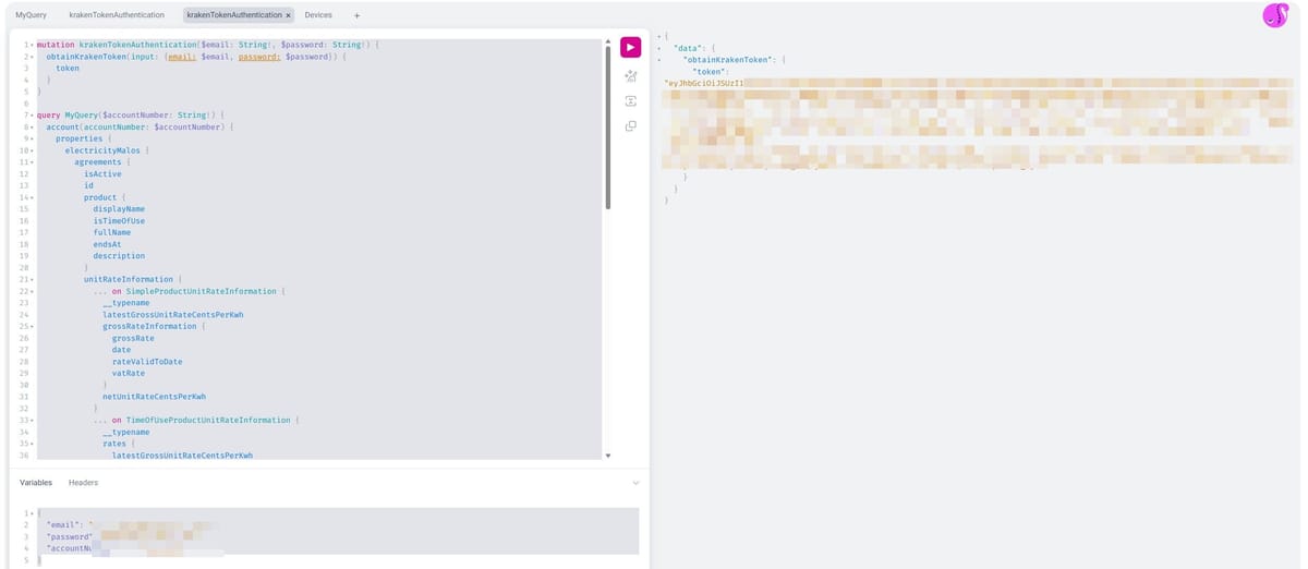

                Du kannst das ja mal überprüfen:
                1. https://api.oeg-kraken.energy/v1/graphql
                  2.Füge als Abfrage folgende Query ein:
                mutation krakenTokenAuthentication($email: String!, $password: String!) {
                  obtainKrakenToken(input: {email: $email, password: $password}) {
                    token
                query MyQuery($accountNumber: String!) {
                  account(accountNumber: $accountNumber) {
                    properties {
                      electricityMalos {
                        agreements {
                          isActive
                          id
                          product {
                            displayName
                            isTimeOfUse
                            fullName
                            endsAt
                            description
                          unitRateInformation {
                            ... on SimpleProductUnitRateInformation {
                              __typename
                              latestGrossUnitRateCentsPerKwh
                              grossRateInformation {
                                grossRate
                                date
                                rateValidToDate
                                vatRate
                              netUnitRateCentsPerKwh
                            ... on TimeOfUseProductUnitRateInformation {
                              __typename
                              rates {
                                  grossRate
                                  rateValidToDate
                                  date
                                timeslotName
                                timeslotActivationRules {
                                  activeFromTime
                                  activeToTime
                        meters {
                          id
                          meloNumber
                          meterType
                          number
                          shouldReceiveSmartMeterData
                          hasSmartMeterGateway
                        mop {
                          code
                          name
                        dno {
                          code
                          name
                    electricityBalance
                  electricityMeterReadings(
                    meterId: "1058122"
                    last: 100
                    readFrom: "2026-01-01"
                    edges {
                      node {
                        value
                        readAt
                        typeOfRead
                        status
                    edgeCount
                    totalCount
                1. In den "Variables" fügst du folgendes ein und ersetzt deine Kundendaten:
                  "email": "xxxx@xxx.xxx",
                  "password": "xxxxxxx",
                  "accountNumber": "A-xxxxx"
                1. Jetzt klickst du auf Ausführen und wählst Kraken Token Authentication
                2. Im Antwort Feld rechts solltest du jetzt einen langen Token bekommen im Format "ey...................."
                3. Jetzt gehst du auf den "Headers" Tab und fügst dort den Authorization Header ein mit deinem Token den du bekommen hast:
                  "authorization":"eyxxxxxxxxxxxxxxxxxxxxxxxxxxxxxxxxxx"
                1. Jetzt kannst du die Abfrage nochmal ausführen und wählst aber "MyQuery"

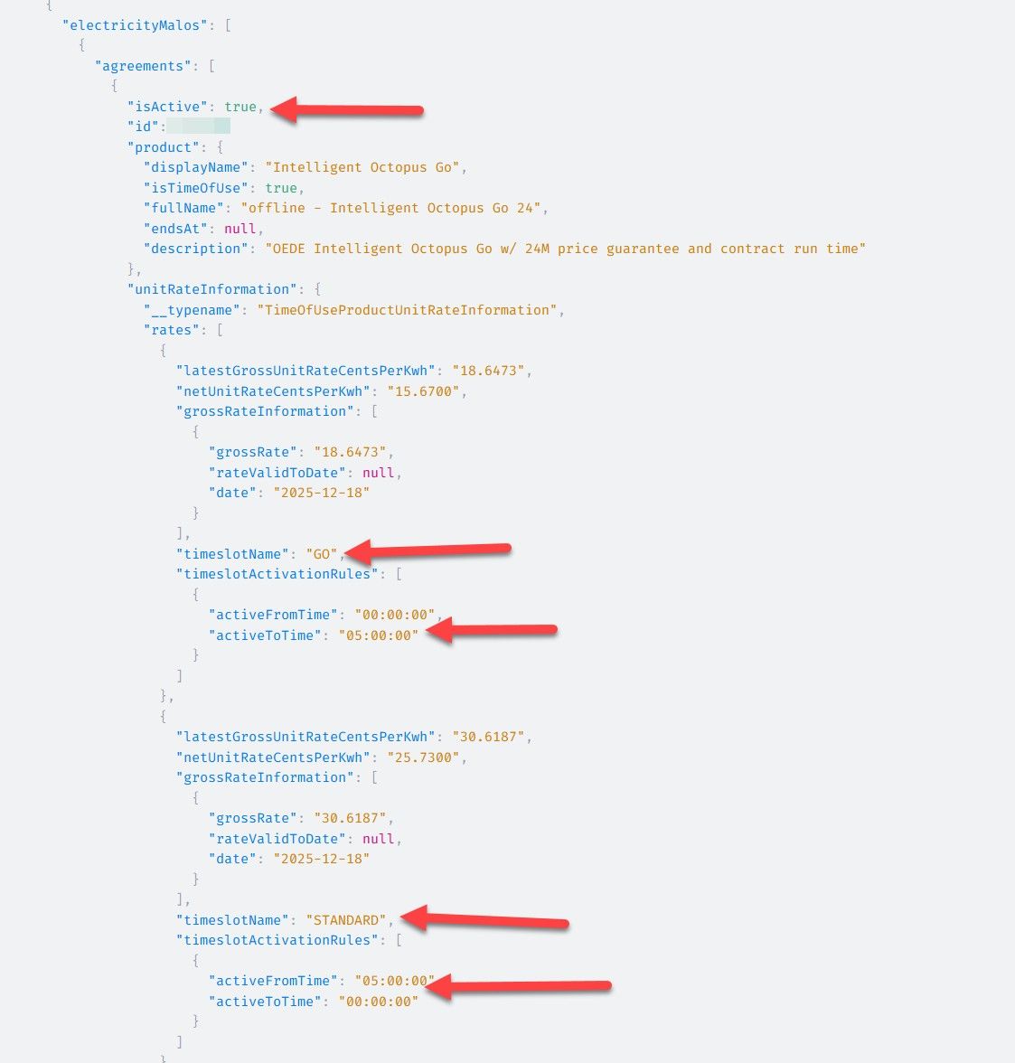

                Nun solltest du einige Daten als Antwort bekommen. Unter anderem die Zeitfenster in deinem Tarif:
                Nur wenn Octopus dort das GO Zeitfenster auch ausliefert, wird der Adapter die Verbräuche splitten:

                  Mit Hilfe deiner Anleitung konnte ich über die API unter anderem dies abfragen:
                    DerDigge
                    "product": {
                    "displayName": "Octopus Go",
                    "isTimeOfUse": false,
                    "fullName": "OctopusGo Light Secure 24 - online (r24/go_li_24)",
                    "endsAt": null,
                    "description": "Interim EV tariff with 24 months price guarantee offered on special website, for customers waiting for us to connect to their smart meter"
                      DerDigge
                      Ich werde also Octopus nochmal kontaktieren müssen.
                        DerDigge
                        Octopus hat uns nun in den korrekten Tarif umgestellt. Nun sehe ich "Rates" für den Go und den Standardtarif. Mit den anderen Datenpunkten muss ich mich dann mal beschäftigen.
                        Danke dir.
