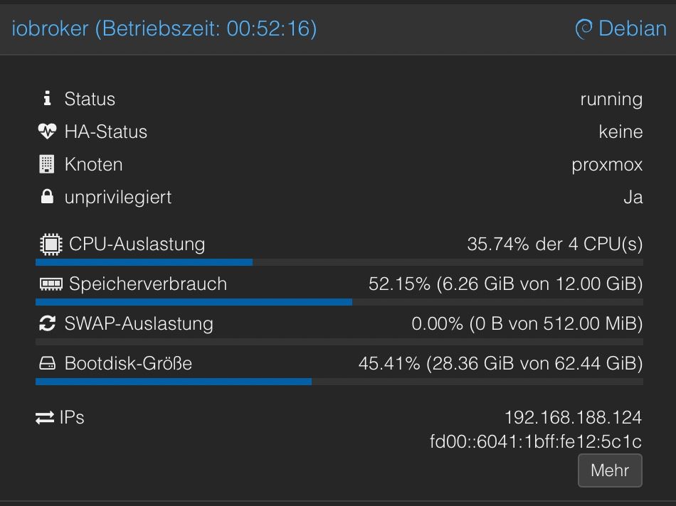

    Seit einiger Zeit (ich kann nicht mal sagen seit wann, da ich eine ganze Weile nicht zu Hause war und gerade erst wieder angekommen bin, aber meine Frau sagt schon seit Wochen) staubsaugert der Proxmox wo der ioB drauf läuft permanent laut vor sich hin. Außerdem ist er sehr langsam geworden. Vielleicht hat ja jemand eine Idee, woran das liegen könnte (bewusst wurde nichts geändert):

      Mem:             12G        6.1G        5.6G        2.8M        1.3G        6.8G
      Swap:           536M          0B        536M
      Total:           13G        6.1G        6.1G
      Active iob-Instances: 	33
              12288 M total memory
               5778 M used memory
               5810 M active memory
                833 M inactive memory
               5296 M free memory
                  0 M buffer memory
               1215 M swap cache
                512 M total swap
                  0 M used swap
                512 M free swap

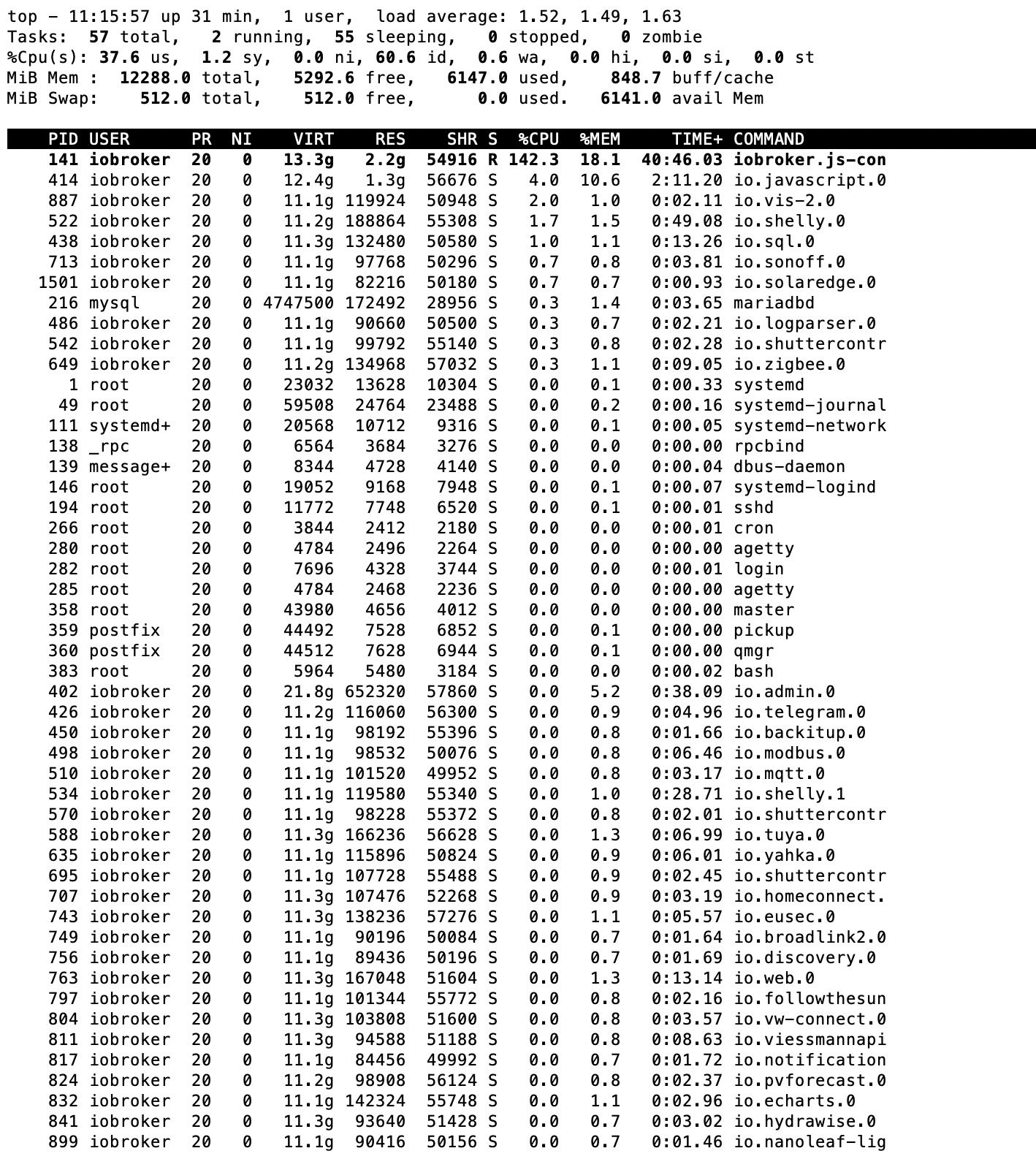

      top - 22:20:13 up 51 min,  1 user,  load average: 1.22, 1.69, 1.96
      Tasks:  65 total,   2 running,  63 sleeping,   0 stopped,   0 zombie
      %Cpu(s): 27.9 us,  4.7 sy,  0.0 ni, 67.4 id,  0.0 wa,  0.0 hi,  0.0 si,  0.0 st
      MiB Mem :  12288.0 total,   5284.4 free,   5790.2 used,   1215.9 buff/cache
      MiB Swap:    512.0 total,    512.0 free,      0.0 used.   6497.8 avail Mem

                @guitardoc sagte:
                Wie kann ich den js-controller wieder bändigen?
                Ich würde mir erst einmal das aktuelle top ansehen.

                  Hab das System schon mehrfach neu gestartet, ohne Veränderung. Weiß auch nicht was da vor Wochen geändert wurde, das ist einfach zu lange her und ich war nicht zu Hause. Ich habe aber ein paar Scripte von der Ferne programmiert - kann man irgendwie einsehen, welche konkreten Skripte gerade laufen und Ressourcen verbrauchen?
                  So sieht Top aktuell aus:

                    @guitardoc sagte:
                    Chassis: container ☐
                    Da kenn ich mich nicht mit aus, ist mir zu komplex.
                    @guitardoc sagte:
                    Nicht dass ich wüsste, aber
                    @guitardoc sagte:
                    Immer noch controller weit über 100, javascript anscheinend ganz ruhig
                    @guitardoc sagte:
                    dass der Zigbee-Stick
                    Wenn du auch den anderen mount nicht mehr ändern willst, würde ich jetzt mal vorübergehend zigbee deaktivieren und mir dann top ansehen

                              Egal ob der Zigbee-Adapter aktiv oder deaktiviert ist, beim ioB-Controller schwankt die CPU-Auslastung zwischen 2% und 160% in regelmäßigen Abständen von ca. 15 Sekunden. Manchmal länger, manchmal kürzer.
                              Bei den Nachrichten wird es interessant. Da haben wir abweichend von 11 schwankende Werte bei:
                              • Hydrawise 14-38
                              • Javascript 37-44
                              • Logparser 12-14
                              • Modbus 106-261
                              • MQTT 21-34
                              • Shelly 50-235
                              • Sonoff 30-35
                              • Tuya 33-185
                              • Web 19-26
                              Dann ist mir aufgefallen, dass immer mal wieder die meisten Instanzen rot sind und nach ein paar Sekunden wieder grün. Erst dachte ich, es ist nur ein Darstellungsfehler, aber in der Rot-Zeit stehen auch die Nachrichten auf 0.
                              Keine Ahnung was das alles bedeutet?
                                Swap:           536M          0B        536M
                                         5778 M used memory
                                         5296 M free memory
                                            0 M buffer memory
                                         1215 M swap cache
                                          512 M total swap
                                            0 M used swap
                                          512 M free swap

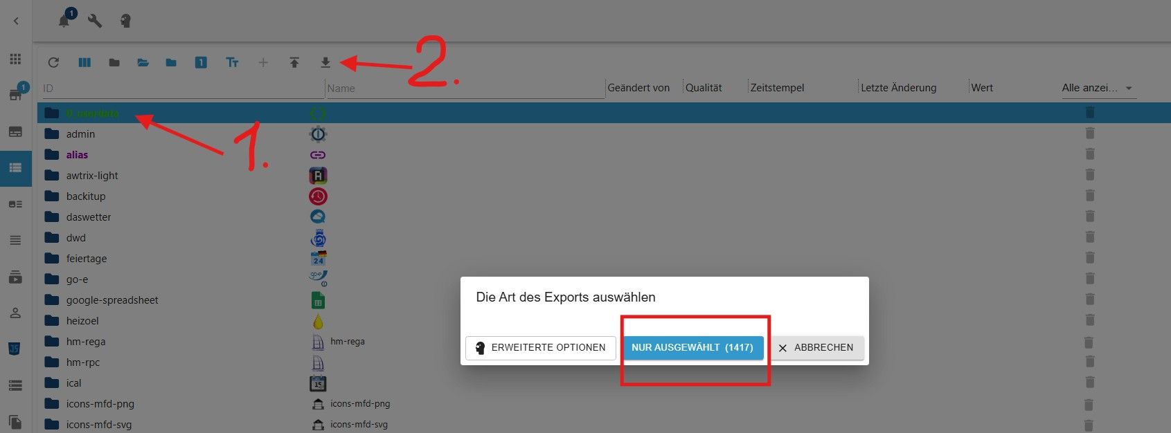

                                @guitardoc sagte:
                                Objects: 350096
                                States: 300366
                                Ich glaube nicht, dass ich bisher eine höhere Zahl an Objects/States im Baum gesehen habe.
                                Eigentlich hast Du ja nicht sehr viele Adapter, aber was sammelst Du da alles an Objekten? Hast Du Dich da noch nie auf die Suche gemacht?
                                Welcher Adapter oder welches Script erzeugt die alle?
                                • G Online
                                  G Online
                                  guitardoc
                                  schrieb am zuletzt editiert von guitardoc
                                  Viessmann erzeugt jede Menge Objekte. Ebenso der VW-Adapter.
                                  Und ich habe über 100 Geräte, die meisten davon Shellys.
                                  Aber das sind wirklich sehr viele Objekte...
                                  R 1 Antwort Letzte Antwort
                                  • G guitardoc
                                    R Offline
                                    R Offline
                                    rscsb
                                    @guitardoc sagte:
                                    Ich finde ja, im Vergleich zu den sonst hier geposteten iob diags.
                                    Und da ist kein "Müll" dabei? Ich merke schon, du hast keine Lust zu suchen...;-)
                                    • G Online
                                      G Online
                                      guitardoc
                                      Ich weiß nicht wie ich da suchen kann? Das System ist so quälend langsam, gibts da irgendwie einen Shortcut wo man sieht wo wieviele Objekte sind? Per Hand durchhangeln - da braucht ich ewig...
                                      • G guitardoc
                                        R Offline
                                        R Offline
                                        rscsb
                                        @guitardoc sagte:
                                        Ich überschlage das oft so:
                                        Dann würde ich die von Dir genannten Adapter zuerst jeweils markieren und dann den
                                        Export machen. Kannst ja dann wieder "ABRECHEN".
                                        Ist nicht elegant, aber ich kenne nichts anderes.
                                        • Ro75R Online
                                          Ro75R Online
                                          Ro75
                                          Oder du drückst hinten den Papierkorb, dann siehst du auch die Anzahl der Objekte. ABER DANN "ABBRECHEN" klicken.
                                          Ro75.
