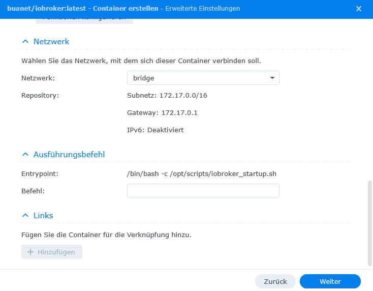

    Hallo Leute , da ich mir ne NAS von Synology zugelegt habe will meinen IO Brocker vom Raspberry Pi umziehen auf das NAS.
    Ich hab im Netz schon gesehen das man mittels container manager den IO broker instalieren kann aber in den Einstellungen läuft alles über bridge und ich kann niergend auswählen das mein IO broker die selbe IP wie meine NAs haben soll . Wo bzw wie kann ich die vergeben?

      @mike-eg6
      Mal so ins Blaue getippt. Was passiert , wenn Du den Pfeil bei "bridge" anklickst?

        @mike-eg6
        IP Adresse gibt es nur bei
        MacVLAN oder IPVLan
        Diese Netze müssen normalerweise zuerst unter Docker konfiguriert werden.
        Evtl macht die Synology für dich das automatisch.
        Bei bridged hat der Container die IP-Adresse deines Hosts
        Wird dann automatisch von docker auf die 172er Adressen gemppt.
        Broadcasts gehen dann aber nicht.

        • haselchenH haselchen
          @mike-eg6
          M
          M
          mike-eg6
          @haselchen
          Dann kann ich nen Host eingeben .
          Lg mike
          • OliverIOO OliverIO
            @mike-eg6
            MacVLAN oder IPVLan

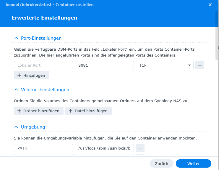

            mike-eg6
            schrieb am zuletzt editiert von mike-eg6
            @OliverIO
            Wenn ich die Ip vom Nas eingebe mit der endung :8081 komm ich aber nicht in den IO Broker.
            Okay ich mach mich mal über das MacVLAN schlau danke

              @mike-eg6
              sollte aber so sein.
              was kommt dann?
              was sagt das containerlog? läuft der container? beim ersten start dauert es eine ganze weile bis der web server des iobrokers läuft
              bei bridged darf der port 8081 oder auch andere die der container benutzt nicht durch den host oder andere container belegt sein.

                mike-eg6
                Ja Container läuft ist grün
                nein hab nur den einen Container hab zwar nen anderen Io Broker auf nem raspberry laufen mit ner anderen ip und 8081 endung aber das hab ich hier im NAS auf 8082 geändert sicherheitshalber .
                hier der link vom Log
                MOD-EDIT: PRIVATE Daten entfernt!

                  mike-eg6
                  has geschafft hab von bridge auf host umgestell und dann ne Ip vergeben können in den Container manager einstellungen
                  Danke fürs helfen
                  lg mike

                    @mike-eg6
                    Magst Du Deine final durchgeführten Schritte noch mal erklären .
                    Beim Host Modus , jedenfalls in meinem Verständnis, ist die IP fest und zwar die , von Deiner HostKiste mit Port 8081.
