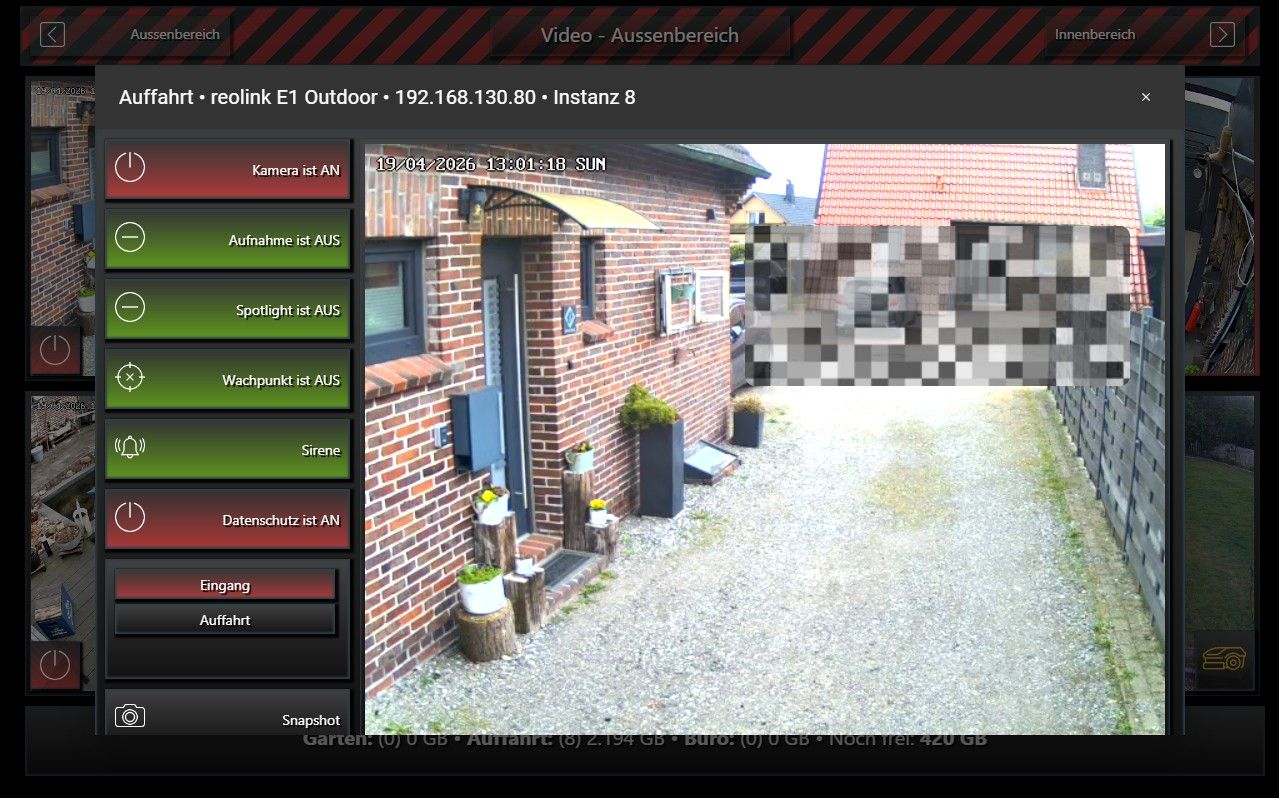

    ja, der stream läuft flüssiger, sehr schön, allerdings kommts dann immer wieder zu lags und der stream wird neu gestartet. mag auch daran liegen, daß mein server überlastet wird wenn motioneye auch noch läuft.
    iQontrol:
    würde ja gerne umsteigen, aber ich finde keine möglichkeit das bild ohne ränder in eine 3x2 kachel anzuzeigen. vergrößern klappert einwandfrei, aber auch mit den rändern.
    links go2, rechts motion. was soll das MSE rechts oben in der ecke?

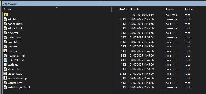

          @da_Woody .. die html liegen dort, wo du gio2rtc installiert hast
          Ich muss nachher mal gucken, was ich da genau in welcher html gemacht habe

            Gefunden!
            In die 'stream.html' im <head><style> folgenden hinzufügen:
            .info .mode {
                        display: none;
            #TeamInventwo
            Unsere Adapter:

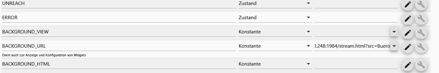

                Ich habe auch Probleme mit schwarzen Rändern in iQontrol.
                Muss das in die Backround_URL von IQontrol eingetragen werden? Hat bei mir nicht funktioniert.

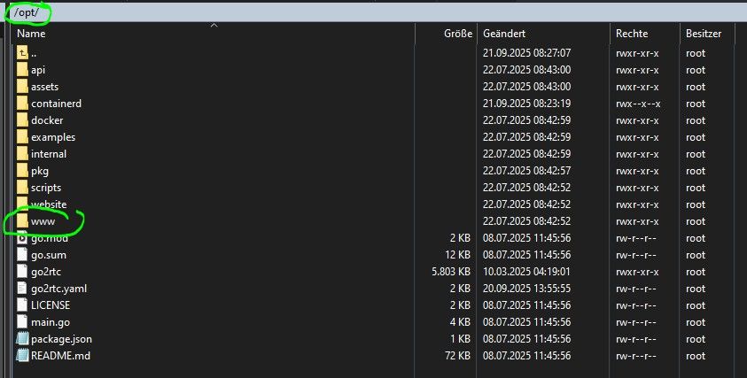

                    @skvarel sagte:
                    schön und gut, hab go2 über helperscripts in mein proxmox als lxc insten lassen. brav einen user angelegt bevor wieder: hampel nicht als root rum kommt. ;)
                    per ftp auf den lxc, da gibts keinen www ordner.
                    linux wird mir wohl ein ewiges rätsel bleiben... :(

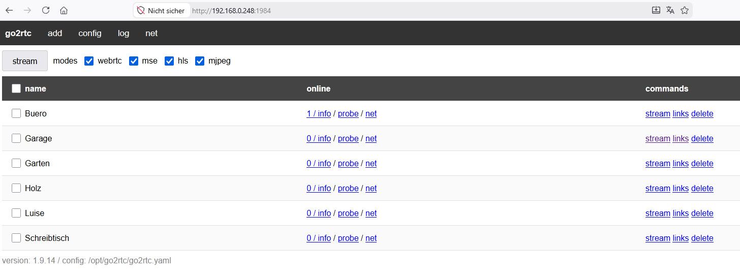

                    auf der go2 page hab ich alles angehakt:
                    gruß vom Woody

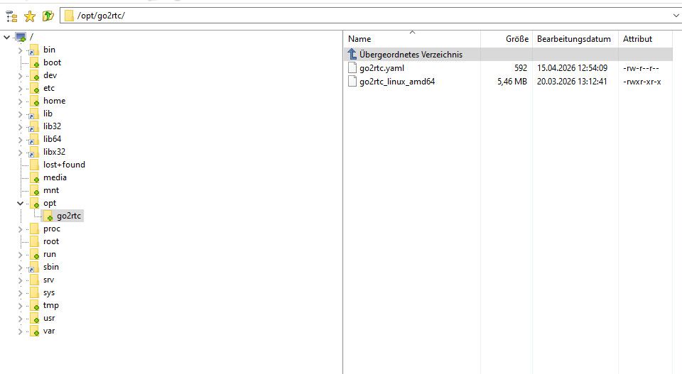

                        @skvarel
                        Diesen Teil habe ich nicht. Was bewirken diese Einstellungen?
                        api:
                        listen: ":1984"
                        static_dir: "www"

                        Kannst du mir bitte mal den Eintrag in der Backround_URL von iQontrol oder einer anderen Vis zeigen.

                            @Gonzokalle .. bei iQontrol kann ich nihct helfen. Ich nutze nur die VIS2 und binde meine Streams dort per iFrame ein
                            Der Teil mit 'api' soll dem Programm sagen, dass es meinen lokalen www Ordner nutzen soll, sonst läuft das über ein entferntes www Verzeichnis (soweit ich das verstanden habe)
                            Da du das www Verzeichnis nicht hats, kannst du den Teil bei mir ignorieren.
                            Den Teil mit dem 'webrtc' habe ich in irgendeinem Issue von go2rtc aufgeschnappt. Es soll die Streams optimieren.

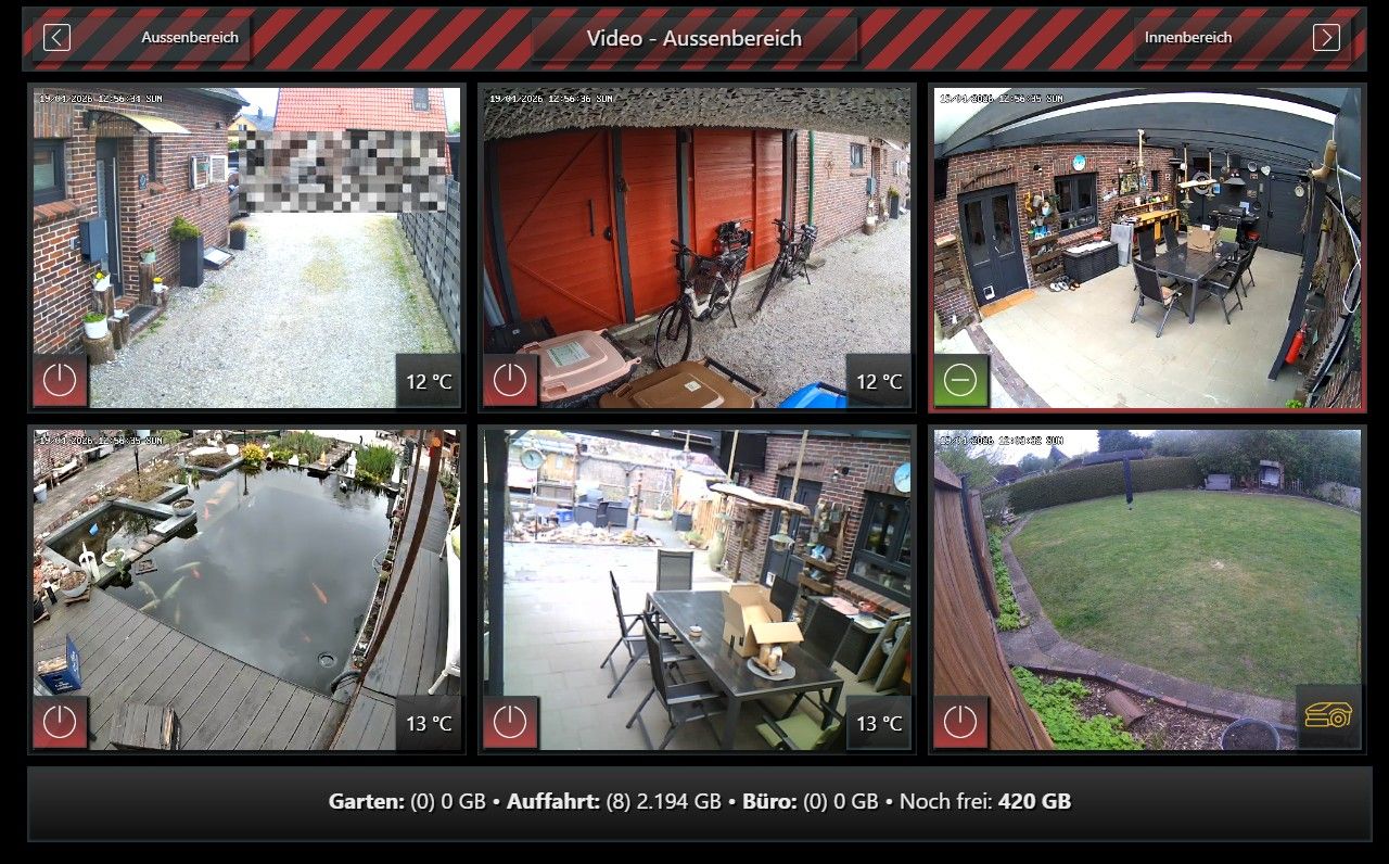

                                  So ganz verstehe ich das nicht.
                                  Meine Kameras laufen ja als MSE in der Backround_URL in iqontrol. Habe nur diese schwarzen Balken rechts und links wodurch das Seitenverhältnis auch nicht stimmt.
                                  • G Gonzokalle

                                    Welcher Stream wird denn für die Vorschau benutzt? Die Substreams haben meist kein 16:9, sondern 4:3 und daher dann links und rechts die schwarzen Ränder. Dann muss man die Anzeige ggf. auf 4:3 anpassen.

                                      Ja, für iqontrol nehme ich nur den Substream.
                                      Kann ich die Anpassung auf 4:3 in go2rtc machen oder muss das in iqontrol erfolgen?

                                        In go2rtc wüsste ich nicht wie. Ich habe das in VIS(1) über die Ausgestaltung des Widgets gemacht.
