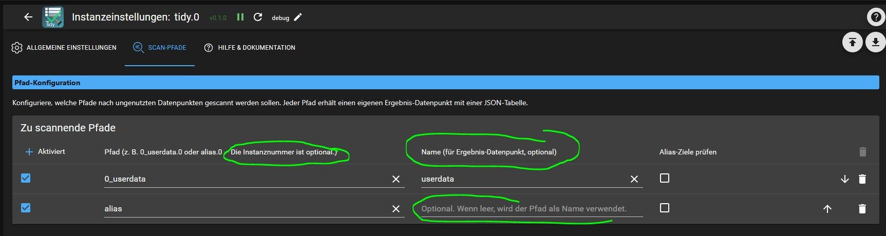

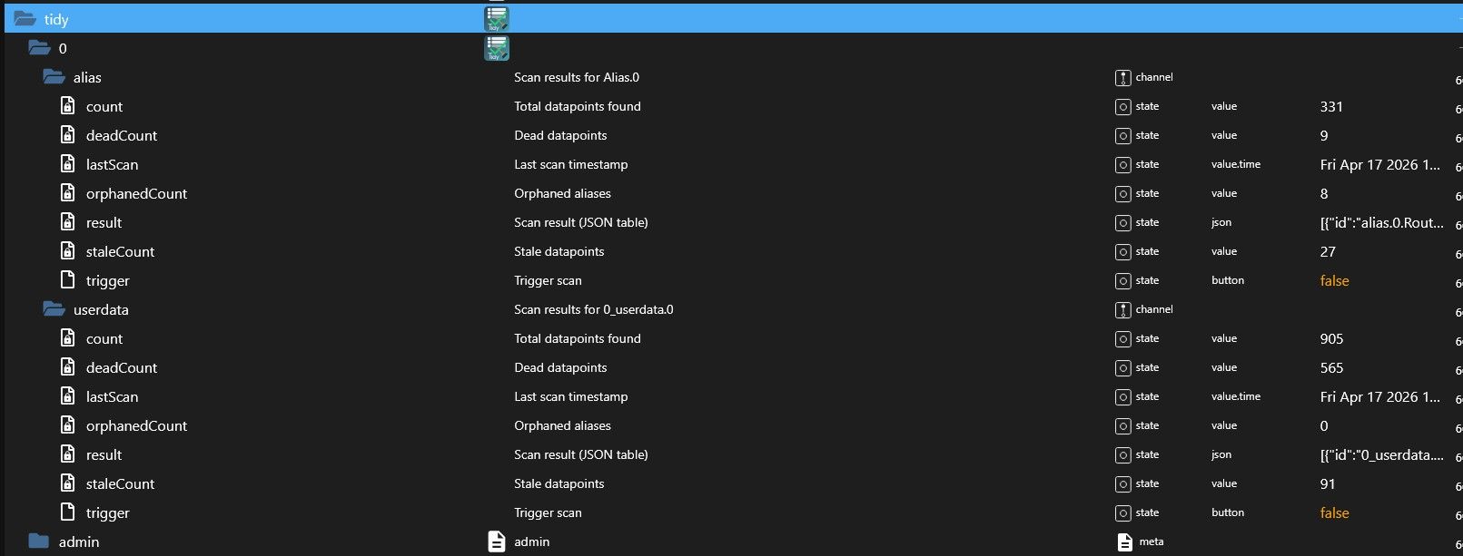

    Der Adapter scannt einen definierten Pfad
    Beispiel:

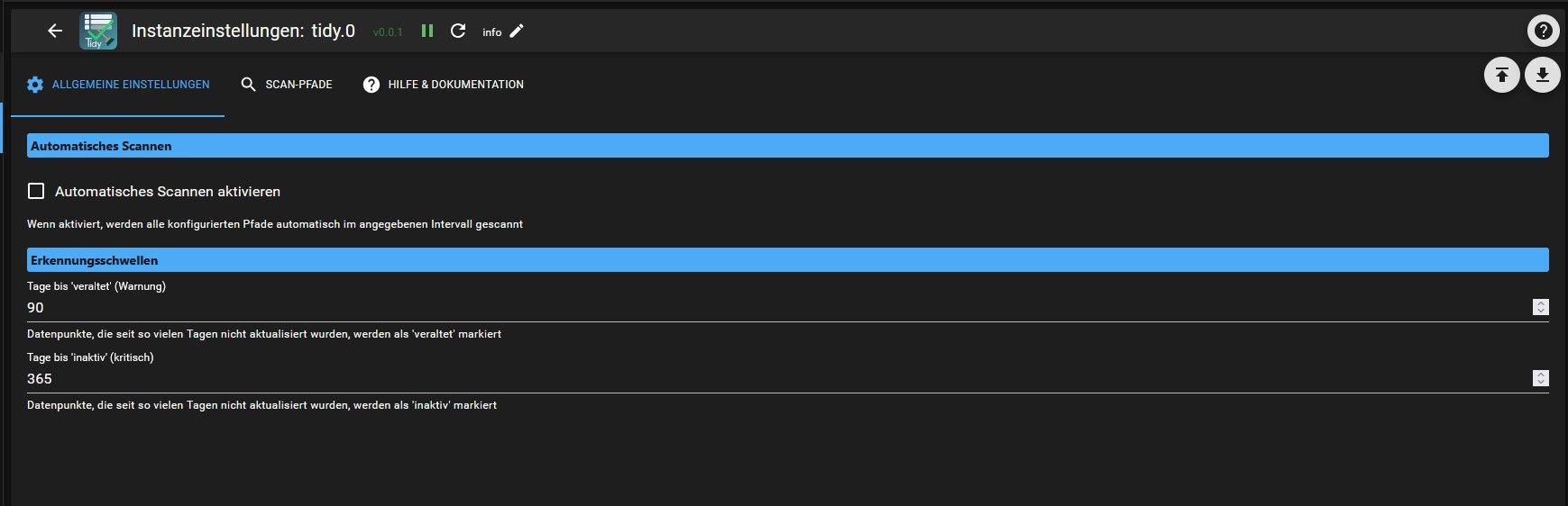

    .. und stellt das Ergebnis anhand folgender Einstellungen:

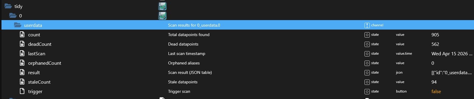

    .. als folgende Datenpunkte bereit:
    .. der Scan lässt sich automatisch in der Config definieren oder auch per Button (tidy.0.userdata.trigger) starten
    .. unter anderem auch ein json mit diesem Inhalt:
    .. in der VIS könnte es dann so aussehen (inventwo json Widget VIS2):
    Man sieht hier sehr schön, dass ich Datenpunkte habe, die seit 2020 nicht mehr beschrieben wurden. Das deutet daraufhin, dass sie nicht mehr benötigt werden und gelöscht werden könnten.
    Der Adapter kann keine Daten löschen! Das müsste ihr dann anhand des ausgegeben Pfad selbst erledigen. Auf eine Löschung habe ich bewusst verzichtet (wenn der ioBroker es überhaupt zulassen würde), damit nichts versehentlich mit einem Klick entfernt werden würde.

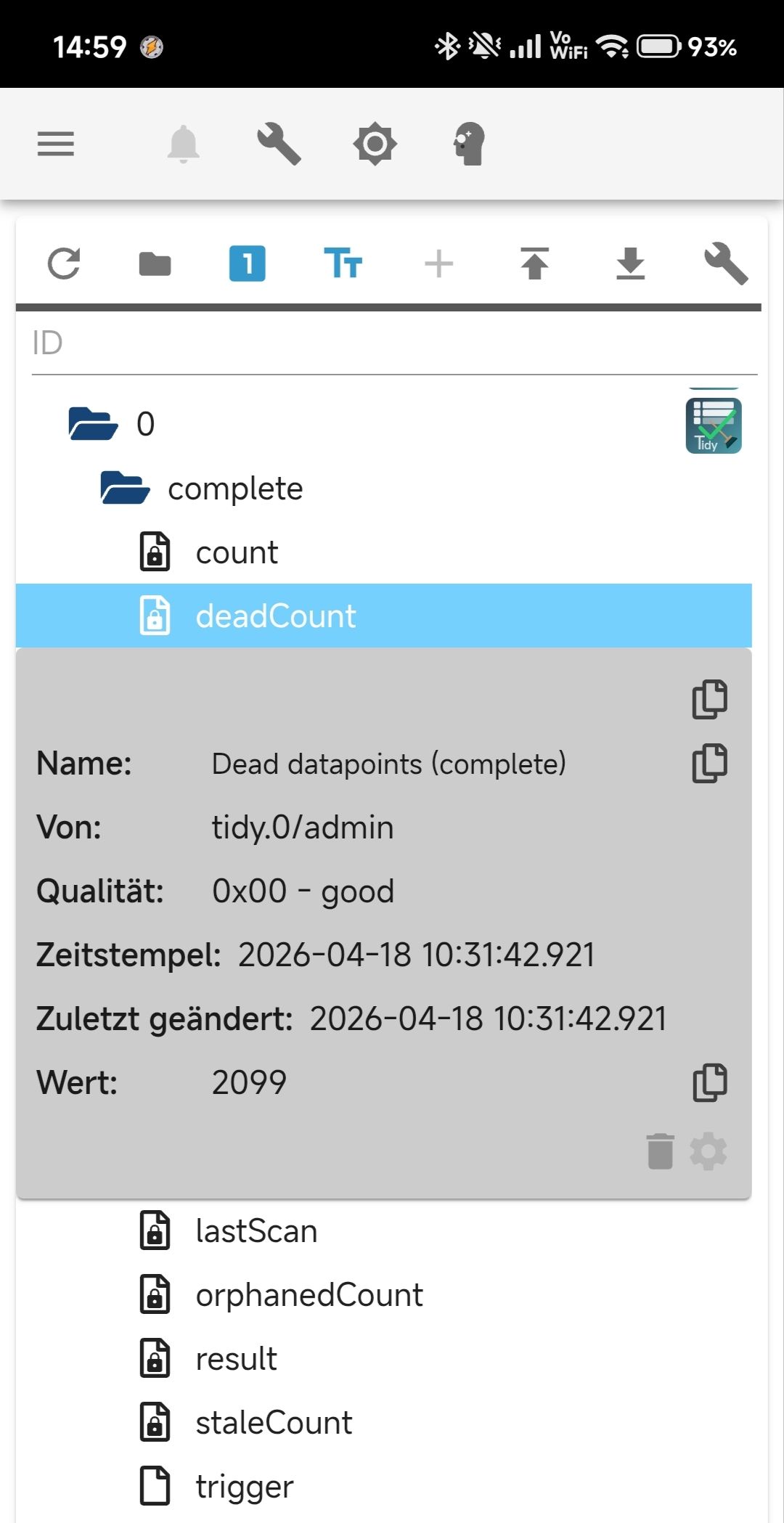

        Also der Adapter funktioniert :)
        Frage:
        Wie kann ich einfach alles scannen lassen? Hab da sicher noch Leichen von unbenutzten Adaptern oder so rumliegen.
        Beta-Tester
        skvarelS 1 Antwort Letzte Antwort
        • Merlin123M Merlin123
          Frage:
          skvarelS Offline
          skvarelS Offline
          skvarel
          schrieb zuletzt editiert von
          @Merlin123 ... alles auf einmal scannen ist in Planung. Zur Zeit muss man in der Config den Pfade eingeben.

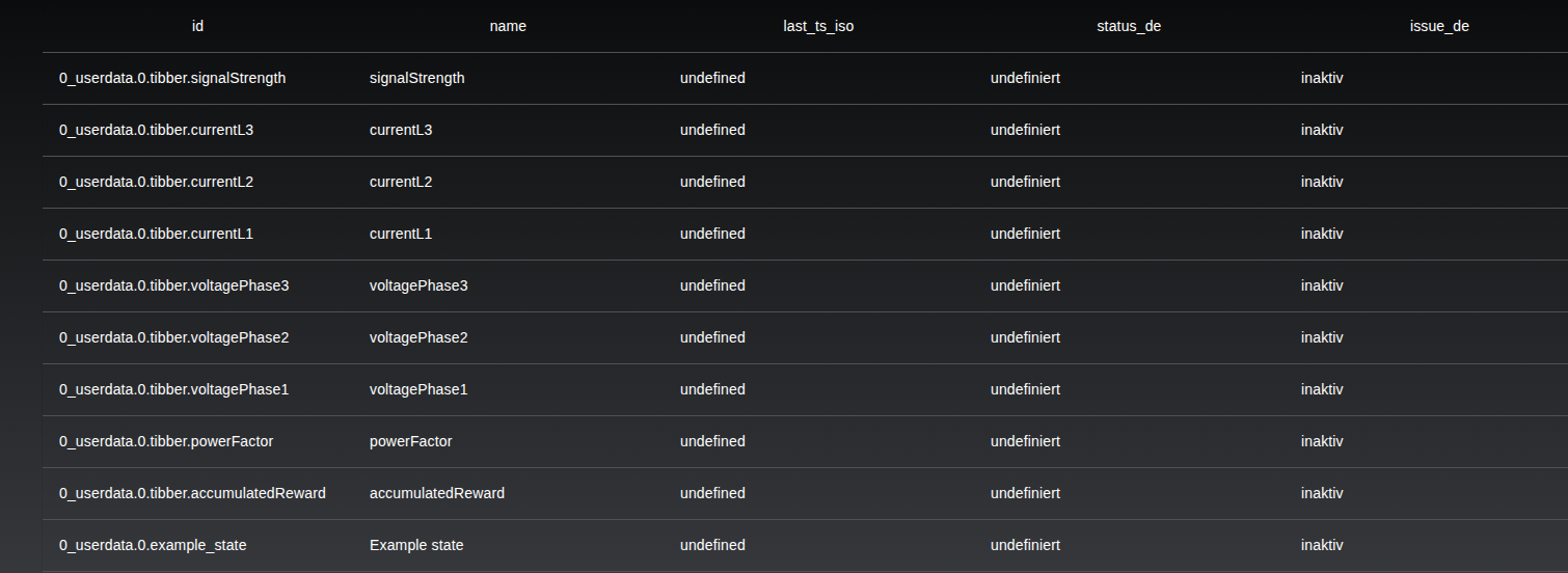

            @skvarel Kämpfe etwas mit der Interpretation....
            Wenn ich das richtig verstehe, wurden die noch nie benutzt, oder?
            Da würde ich gerne sehen, wann die angelegt wurden.
            So hab ich nicht wirklich nen Anhaltspunkt, oder?
            Und ne Löschfunktion fehlt wirklich....

                  @Merlin123 ... ich weiß nicht, ob es irgendwie gespeichert, wann ein Datenpunkt angelegt wurde. Ich lese jetzt den Timestamp vom letzten Wert aus.

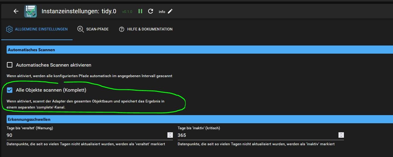

                        UPDATE 0.1.0
                        EDIT:
                        Bitte mit dem vollen Scan KEINEN automatischen Scan machen! Das werde ich morgen noch unterbinden

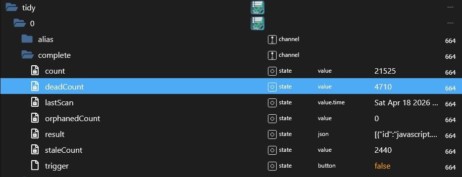

                        • skvarelS Offline
                          skvarelS Offline
                          skvarel
                          schrieb zuletzt editiert von skvarel
                          Man müsste jetzt mal beobachten, ob es nicht viel zu viele Informationen sind !?
                          EDIT:
                          In der VIS fast nicht mehr brauchbar, weil wirklich ALLES ausgelesen wird.

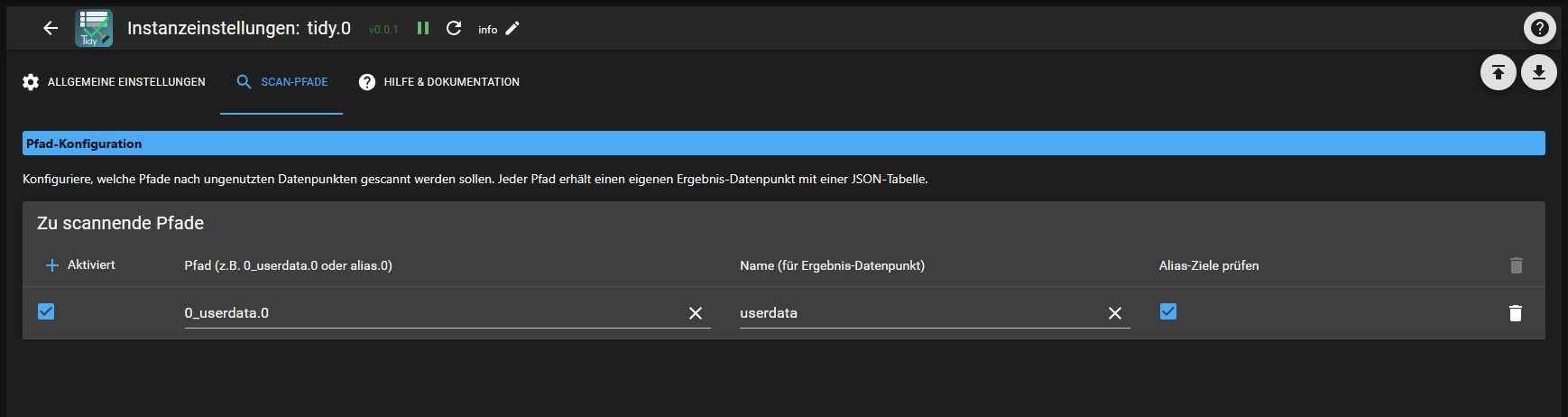

                            Mir persönlich reichen die beiden Pfade. Woanders habe ich keine Datenleichen. Bei nicht verwendeten Adaptern, lösche ich immer die Instanz und habe dadurch keine alten Datenpunkte.

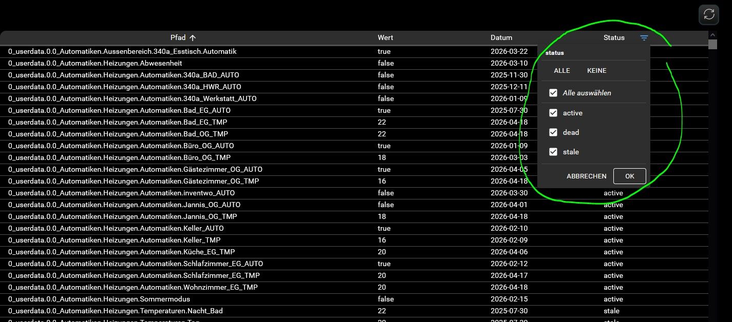

                              Ich fange gerade mit dem Aufräumen an.
                              Zwei Bildschirme. Auf einem die VIS mit der Tabelle und einem Trigger-Button und auf dem anderen Bildschirm die Objekte.
                              Die Tabelle aktualisiert sich sofort nach dem Klick auf den Button (tidy.0.userdata.trigger)
