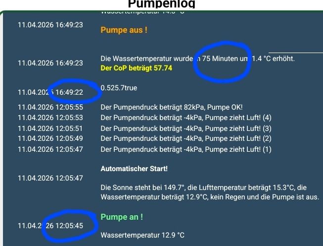

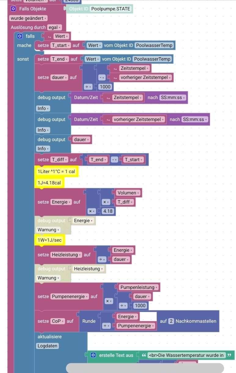

    Seit einiger Zeit suche ich nach der Ursache einiger falschen Ergebnisse meiner Skripte.
    Heute habe ich ein neues Skript begonnen und wie üblich einige debug Blöcke zur Prüfung eingebaut.
    Ich war erschrocken, als die Addition in Wirklichkeit eine Textverkettung war, und erst durch zusätzliche Konvertierung der "Rohwerte" nach Zahl die richtigen Ergebnisse brachte.

        Ist klar, aber hier verrechne ich Einen Unixtimestamp (=Zahl) mit einer Zahl und da kommt String bei raus

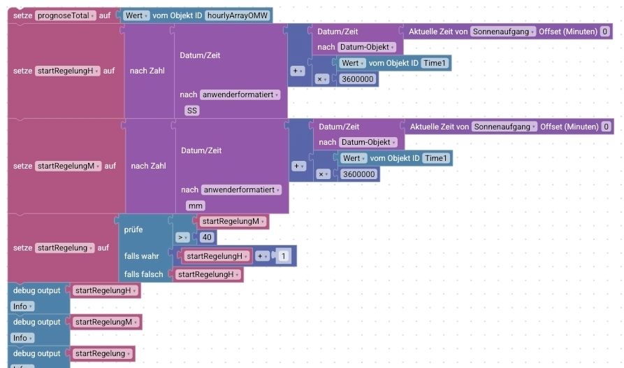

          @Homoran [sagte]: erst durch zusätzliche Konvertierung der "Rohwerte" nach Zahl die richtigen Ergebnisse brachte.
          Wandlung "nach anwenderformatiert" erzeugt immer einen String. Verwende besser Konvertierung "nach Stunden" bzw. "nach Minuten", die Zahlen liefern.

            @paul53 sagte:
            Danke! Dann ist das hier
            Dann doch was anderes 🤔
            Da muss ich dann weiterforschen

            Der Fehler tritt anscheinend nur bei hohen Werten auf.
            Ein kurzer Testlauf heute morgen passt
            	2026-04-12 12:58:37.808	info	script.js.Pool.CoP_Heizung: 12:58:37
            javascript.1
            	2026-04-12 12:58:37.808	info	script.js.Pool.CoP_Heizung: 12:34:37
            javascript.1
            	2026-04-12 12:58:37.809	info	script.js.Pool.CoP_Heizung: 1439.824
