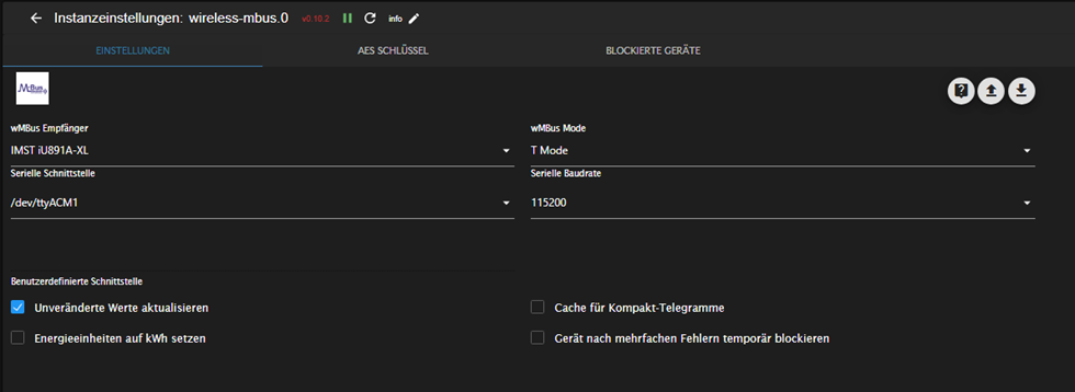

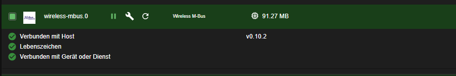

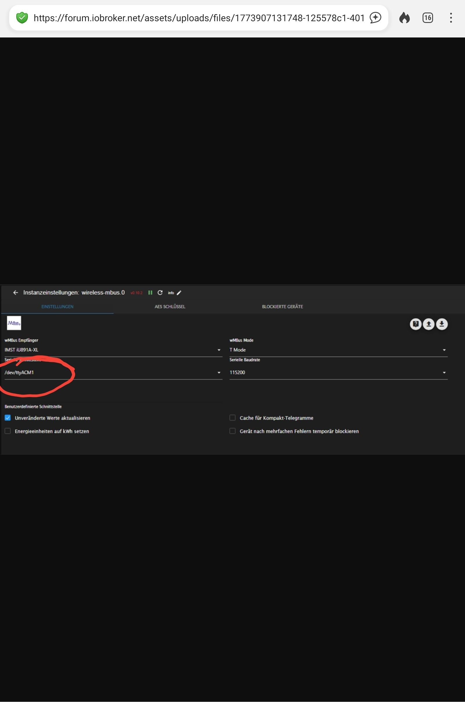

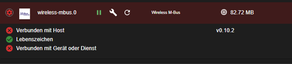

    ich habe den Stick (mit USB-Verlängerung) seit ein paar Tagen am Raspberry 5, um den Wasserzähler-Stand zu empfangen. Das klappt nicht so richtig, denn die Verbindung scheint nicht konstant. Ich benutze den Wireless mbus-Adapter.

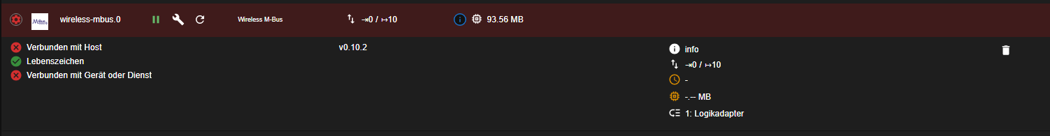

    Jeden Tag bekomme ich den Fehler:
    In der Instanz sin auf der Seite "Einstellungen" alle Werte leer, werden dann aber nach ein paar Klicks wieder eingetragen. Die Seite mit dem AES-Schlüssel bleibt bestehen.
    Im Log ist folgendes zu sehen:
    Damit kann ich allerdings nichts anfangen für die Fehlersuche.
    Ein einfacher Restart der Instanz bringt nichts. Wenn ich das USB-Kabel abziehe und wieder einstecke wird die Instanz 3x grün und die Daten kommen.
    • D DGR

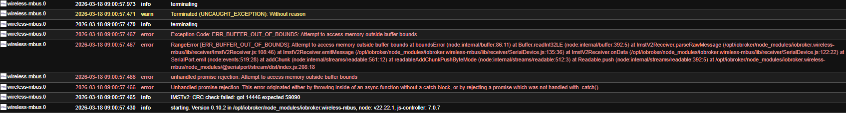

        Ich habe mal die Nacht seit gestern abgewartet und das Problem ist erneut aufgetreten. So war der Stand heute früh (Haupt- und Gartenwasserzähler):
        Zeit
        error
        Nachricht
        wireless-mbus.0
        2026-03-19 08:53:55.957	error	Timeout waiting for response
        wireless-mbus.0
        2026-03-19 08:53:55.957	error	Error opening serial port /dev/ttyACM1 with baudrate 115200
        wireless-mbus.0
        2026-03-19 08:53:55.956	error	IMSTv2: Failed to init device: Timeout waiting for response
        wireless-mbus.0
        2026-03-19 08:53:52.960	error	application layer message too short, expected 84, got 32 bytes
        wireless-mbus.0
        2026-03-19 08:53:48.242	error	Serialport error: Port is not open
        Ein weiterer Restart der Instanz brachte:
        host.raspi2
        2026-03-19 09:02:07.620	error	instance system.adapter.wireless-mbus.0 terminated with code 6 (UNCAUGHT_EXCEPTION)
        wireless-mbus.0
        2026-03-19 09:02:07.068	error	Exception-Code: ERR_BUFFER_OUT_OF_BOUNDS: Attempt to access memory outside buffer bounds
        wireless-mbus.0
        2026-03-19 09:02:07.068	error	RangeError [ERR_BUFFER_OUT_OF_BOUNDS]: Attempt to access memory outside buffer bounds at boundsError (node:internal/buffer:86:11) at Buffer.readInt32LE (node:internal/buffer:392:5) at ImstV2Receiver.parseRawMessage (/opt/iobroker/node_modules/iobroker.wireless-mbus/lib/receiver/ImstV2Receiver.js:108:46) at ImstV2Receiver.emitMessage (/opt/iobroker/node_modules/iobroker.wireless-mbus/lib/receiver/SerialDevice.js:135:36) at ImstV2Receiver.onData (/opt/iobroker/node_modules/iobroker.wireless-mbus/lib/receiver/SerialDevice.js:122:22) at SerialPort.emit (node:events:519:28) at addChunk (node:internal/streams/readable:561:12) at readableAddChunkPushByteMode (node:internal/streams/readable:512:3) at Readable.push (node:internal/streams/readable:392:5) at /opt/iobroker/node_modules/iobroker.wireless-mbus/node_modules/@serialport/stream/dist/index.js:208:18
        wireless-mbus.0
        2026-03-19 09:02:07.067	error	unhandled promise rejection: Attempt to access memory outside buffer bounds
        wireless-mbus.0
        2026-03-19 09:02:07.067	error	Unhandled promise rejection. This error originated either by throwing inside of an async function without a catch block, or by rejecting a promise which was not handled with .catch().
        wireless-mbus.0
        2026-03-19 09:02:02.348	error	Serialport error: Port is not open

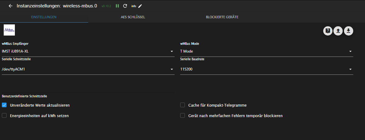

          @DGR sagte in iU891A-XL Instanz Wireless mbus mit Fehler:
          stimmt der Port
          port /dev/ttyACM1
          ls /dev/serial/by-id/ sagt?

            @Homoran sagte in iU891A-XL Instanz Wireless mbus mit Fehler:
            ls /dev/serial/-by-id/
            pi@raspi2:~ $ ls /dev/serial/-by-id/
            ls: Zugriff auf '/dev/serial/-by-id/' nicht möglich: Datei oder Verzeichnis nicht gefunde

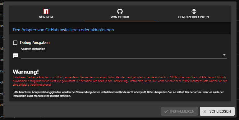

                ich würde vielleicht auch wmbusmeters von github installieren und es damit versuchen, aber mir fehlt eine Installationsanleitung.

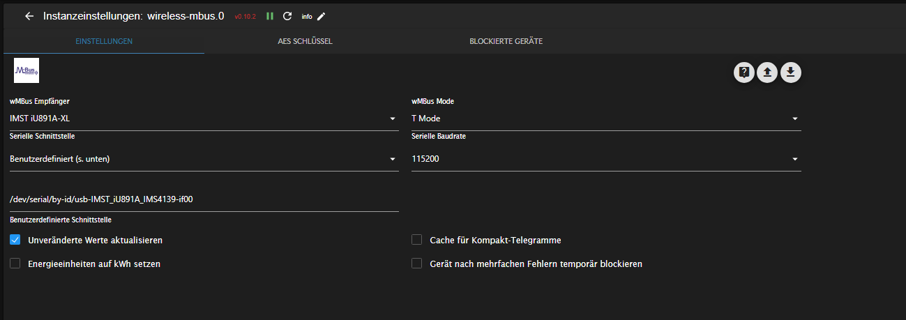

                  @DGR sorry mein Typo!
                  hab's korrigiert.

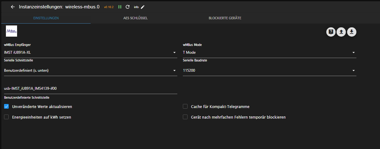

                  Dann trag doch mal statt /dev/ACM1 ein: /dev-serial/by-id/usb-dresden_elektronik_ingenieurtechnik_GmbH_ConBee_II_DE2130518-if00
                    schrieb zuletzt editiert von
                    wofür?
                    Expertenmodus - Installation von Github - wmbusmeter
                    aber nur für Experten!

                          Was habe ich hier falsch verstanden ?
                          "Dann trag doch mal statt /dev/ACM1 ein: /dev-serial/by-id/usb-dresden_elektronik_ingenieurtechnik_GmbH_ConBee_II_DE2130518-if00"
                            DGR
                            es sind am Raspi 2 USB-Ports belegt. Einmal mit Conbee II und einmal mit iu891A-XL
                            • D DGR
                              das weiss ich nicht!
                              das solltest du hier eintragen
                              Das Forum freut sich über eine Spende. Benutzt dazu den Spendenbutton im Header. Danke!

                                        Was wmbusmeters betrifft. Hier kann ich das nicht finden. Auch nicht bei Beta.
                                        • D DGR
                                          @DGR dann den pfad des Repos im rechten Reiter eintragen.
                                          Aber wie gesagt!
                                          nur für Experten
                                          was da liegt, muss nicht lauffähig sein
