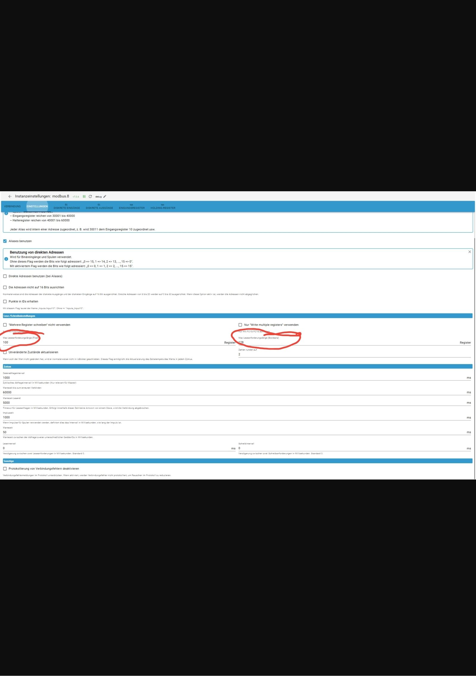

    Ich habe eine Wärmepumpe gekauft, Remko KWT 180 DC. Das Gerät spricht ModBus/RTU. Mir gelingt es aber noch nicht, aus IOBroker mit dem Gerät zu kommunizieren.
    Wenn ich den ModBus-Adapter direkt an meinen Windows-PC stecke, kann ich per QModBus Daten auslesen:
    Hier ist zu sehen, dass die Solltemperatur auf 16°C (Data = 160) gesetzt ist.

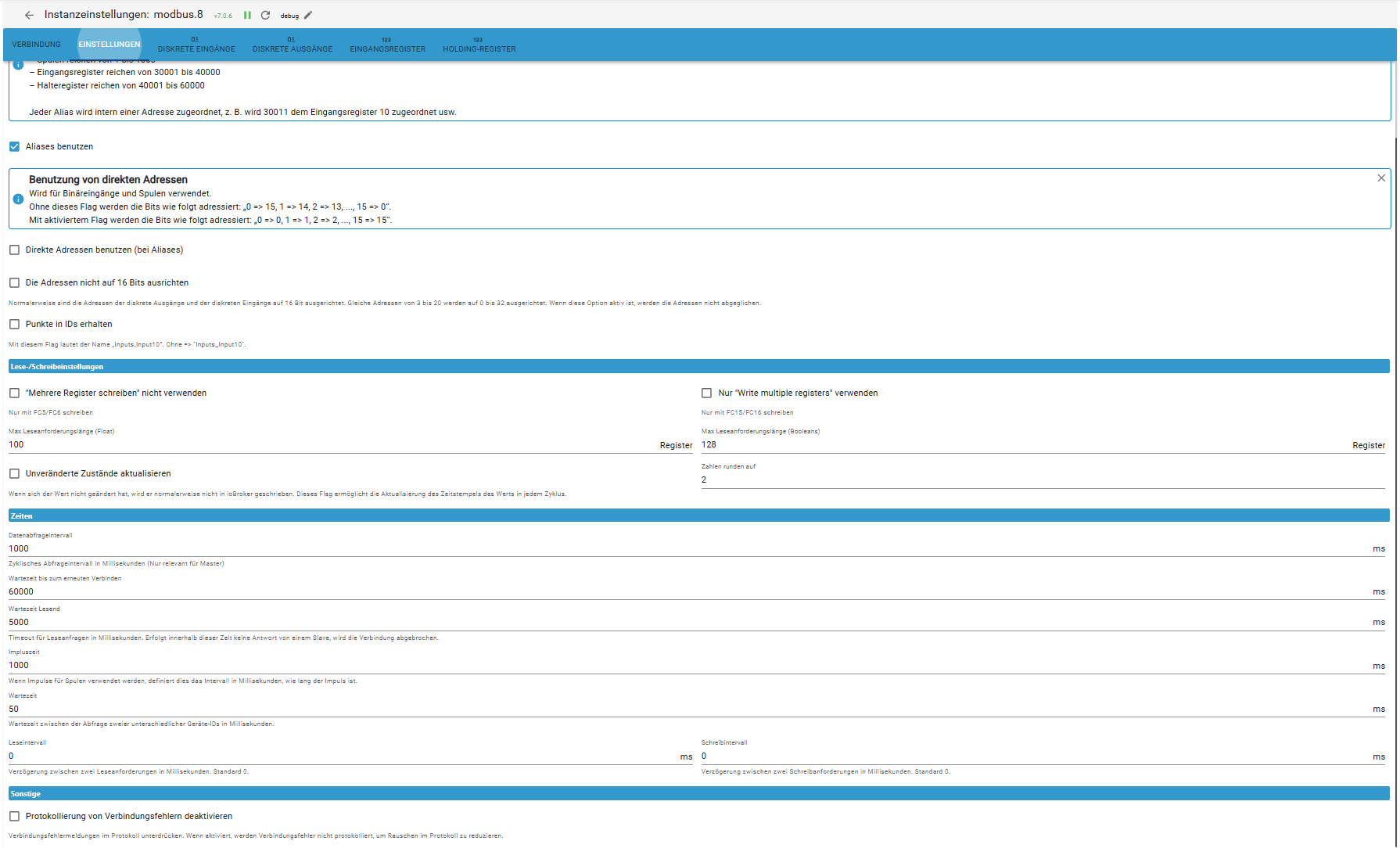

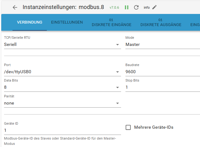

    Am RasPi, auf dem IOBroker läuft, gelingt das jedoch nicht. Hier die Verbindungseinstellungen:
    Auf der zweiten Einstellungsseite habe ich nichts verändert.

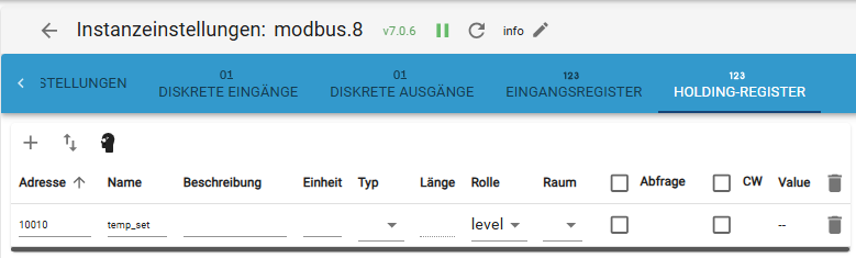

    Dann nur noch ein Holding-Register definiert:
    Ich war etwas unsicher, ob diese Adresse tatsächlich ein Holding-Register ist, aber der Support schreibt: "Bei den dokumentierten Registern handelt es sich ausschließlich um Holding-Register."
    Im Objektbaum wird zwar ein Ordner "Holding Registers" erstellt, aber ohne Datenpunkte darunter:
    Hier das pdf, in dem Remko die ModBus-Schnittstelle dokumentiert: https://remko.canto.de/pdfviewer/viewer/viewer.html?v=medienportal&portalType=v%2Fmedienportal&column=document&id=361gags0915cvfvifvugl8eq1a&suffix=pdf&print=1 (ab Seite 16)

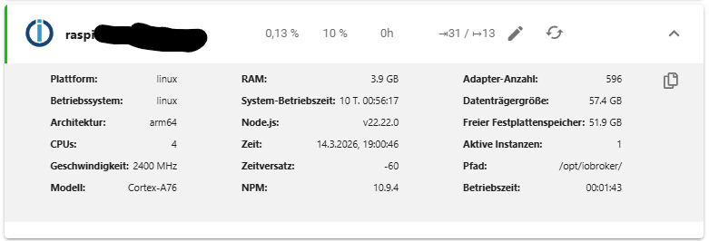

    Hier noch Informationen zum Host, auf dem der Adapter läuft - falls relevant:
    Habt ihr Ideen dazu?

      @luas sagte in Remko Wärmepumpe ModBus-Anbindung:
      Hier ist zu sehen
      wie ist die Geräte ID?
      wie ist der Register-offset?
      wieso Holdingregister?
      edit: erledigt

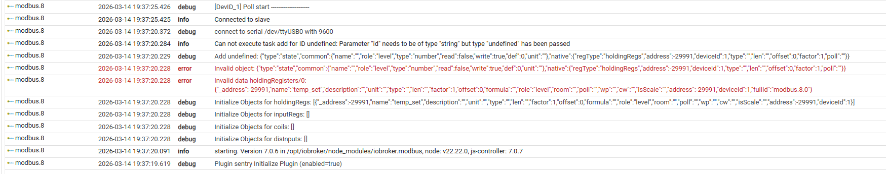

        Invalid data holdingRegisters/0: {"_address":"10010","name":"temp_set","description":"","unit":"","type":"","len":"","factor":1,"offset":0,"formula":"","role":"level","room":"","poll":"","wp":"","cw":"","isScale":"","address":-29991,"deviceId":1,"fullId":"modbus.8.0"}
        Invalid object: {"type":"state","common":{"name":"","role":"level","type":"number","read":false,"write":true,"def":0,"unit":""},"native":{"regType":"holdingRegs","address":-29991,"deviceId":1,"type":"","len":"","offset":0,"factor":1,"poll":""}}
        das heisst? was steht da?
        Soweit ich sehe "1". Das ist laut Doku der Default, und so hatte ich auch mit QModBus Erfolg.
        Da bin ich überfragt. Wo könnte ich das herausfinden?

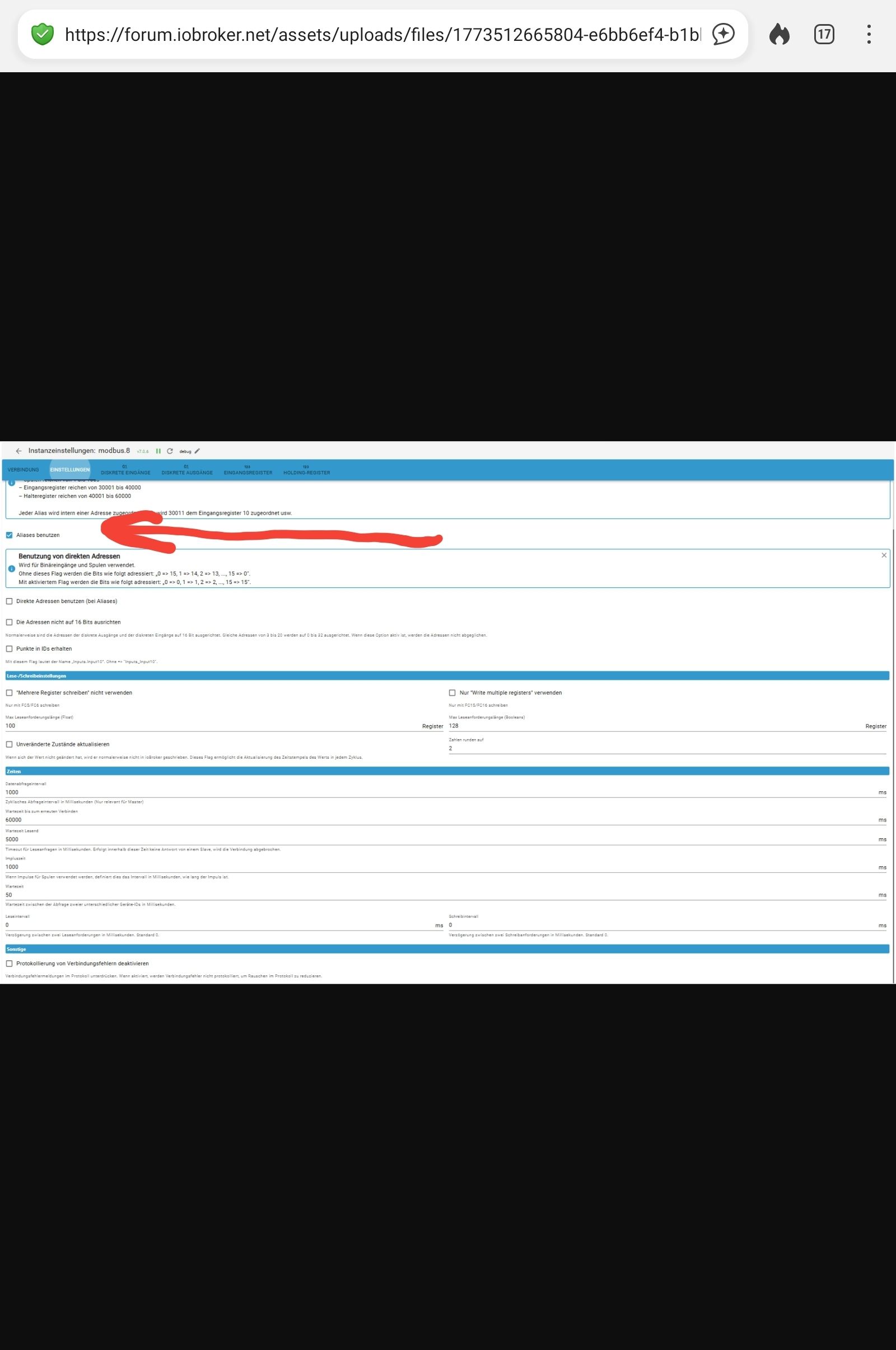

          "address":-29991
          das hatte ich befürchtet!
          nimm mal da den Haken raus!

            Immer noch Fehler, aber anders:
            • L luas
              @luas bitte keine Bildchen!
              Logs alst Text in code-tags posten

                  welcher Register steht denn jetzt in der Registerkonfiguration???
                  • L Offline
                    L Offline
                    luas

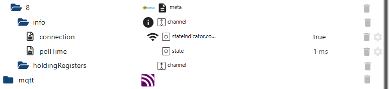

                    Oh, da stand plötzlich -29991. Ich habe erneut 10100 eingetragen, jetzt ist der Eintrag im Objektbaum erschienen. Juhu!
                    Allerdings noch mit Wert "0" - "substitute initial value"
                    Im Log jetzt keine Störungsmeldungen mehr. Vielleicht nur noch eine Frage des Datentyps?
                      Vielleicht
                      • Haken bei Abfrage fehlt!
                      • falscher offset
                        • nimm mal einen niedriger oder einen höher
                      • falsches Register
                        • warum jetzt 10100? bisher 10010!
                      • falscher USB-Port
                        • sinnvoll immer den /dev/serial/by-id zu nehmen
                      • falscher Faktor
                      • oder anderer Fehler
                      und ja!
                      Den Typ musst du angeben.

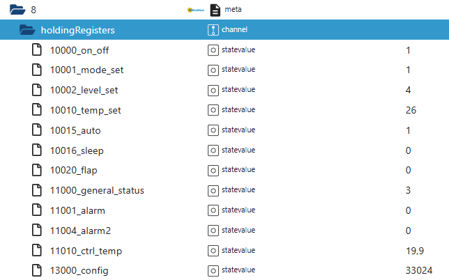

                            Die Mischung macht's. Der Support schreibt:
                            "unsere Geräte verwenden standardmäßig 16-Bit-Modbus-Register mit Big-Endian-Byte-Reihenfolge (MSB first).
                            Daher sollte der Wert als Unsigned 16-Bit Integer (Big-Endian) interpretiert werden. Da laut Registertabelle keine negativen Werte vorkommen, ist dies der passende Datentyp. Alternativ kann auch Signed 16-Bit (Big-Endian) funktionieren."
                            Mit Unsigned 16-Bit (Big-Endian) (und "Abfrage"-Checkbox?) haut es tatsächlich hin, Juhu!
                            Es geht aber gleich wieder schief, wenn ich versuche, Register 10000 abzufragen:
                            modbus.8 2026-03-17 19:01:15.315	info	Disconnected from slave
                            modbus.8 2026-03-17 19:01:14.315	warn	[DevID_1/holdingRegs] Block 10000-10010: {}
                            modbus.8 2026-03-17 19:01:14.315	error	Request timed out.
                            modbus.8 2026-03-17 19:01:14.314	warn	Error: undefined
                            modbus.8 2026-03-17 19:01:09.524	error	Error response: Data address of some or all the required entities are not allowed or do not exist in slave
                            modbus.8 2026-03-17 19:01:09.524	error	Error response for FCx3: Illegal Data Address
                            modbus.8 2026-03-17 19:01:09.313	debug	[DevID_1/holdingRegs] Poll address 10000 - 11 registers
                            Wie kommt IOBroker auf die Idee, einen ganzen Registerblock 1000-10010 abzufragen?
                            Immerhin kann ich Register 10000 auf "1" setzen und das Gerät schaltet sich daraufhin ein! Ganz auf dem Holzweg sind wir also nicht.
                              das hätte ich jetzt auch empfohlen.
                              was passiert denn mit signed?
                              gibt es keine Register mit negativen Werten?
                              • L luas
                                ohne benutzerdefiniert?
                                Ja. Aber passt. Funktioniert erst mal.
                                nöö! was kommt jetzt mit dem richtigen Register und angehakter Checkbox Abfrage?
                                gibt es diese 11 Register?
                                Möglicherweise kann dein Gerät nicht mit nicht vergebenen Adressen umgehen.
                                Stell mal die Anzahl gleichzeitig abgerufener Register runter (oder direkt auf 1)
                                • L Offline
                                  L Offline
                                  luas
                                  schrieb am zuletzt editiert von luas
                                  Genau, so steht es in der Antwort vom Support.
                                  Eben nicht, der Support schrieb ja auch, dass das ungewöhnlich sei, aber so sei es nun mal.
                                  Wo finde ich das? Die maximale Leseanforderungslänge?
                                  • L luas
                                    Wo finde ich das
                                    siehe oben

                                      Eine (vielleicht vorerst letzte) Frage: wenn ich richtig verstehe, sind die Register 11000, 11001, 11004 und 13000 binärkodiert.
                                      General_status=3 würde also bedeuten: binär 00000011, also "thermo_on" und "alarm". "thermo_on" ist plausibel, "alarm" nicht, dann müsste ja 11001 oder 11004 ungleich null sein.
                                      Unabhängig davon: was ist der eleganteste Weg, diese einzelnen Bits herauszuführen? Ich glaube, ich habe das an anderer Stelle per JavaScript gemacht...
                                      • L Offline
                                        L Offline
                                        luas
                                        Gut, dass ich noch mal gefragt habe. Der Support schreibt:
                                        "Bit 0 steht für Gerät ein/aus (0 = aus / 1 =ein). Das ist leider in unserer Tabelle nicht aufgeführt und kann schonmal Fragen aufwerfen."
                                        Dezimal "3" steht also für "Gerät eingeschaltet" und "Gerät heizt oder kühlt".
