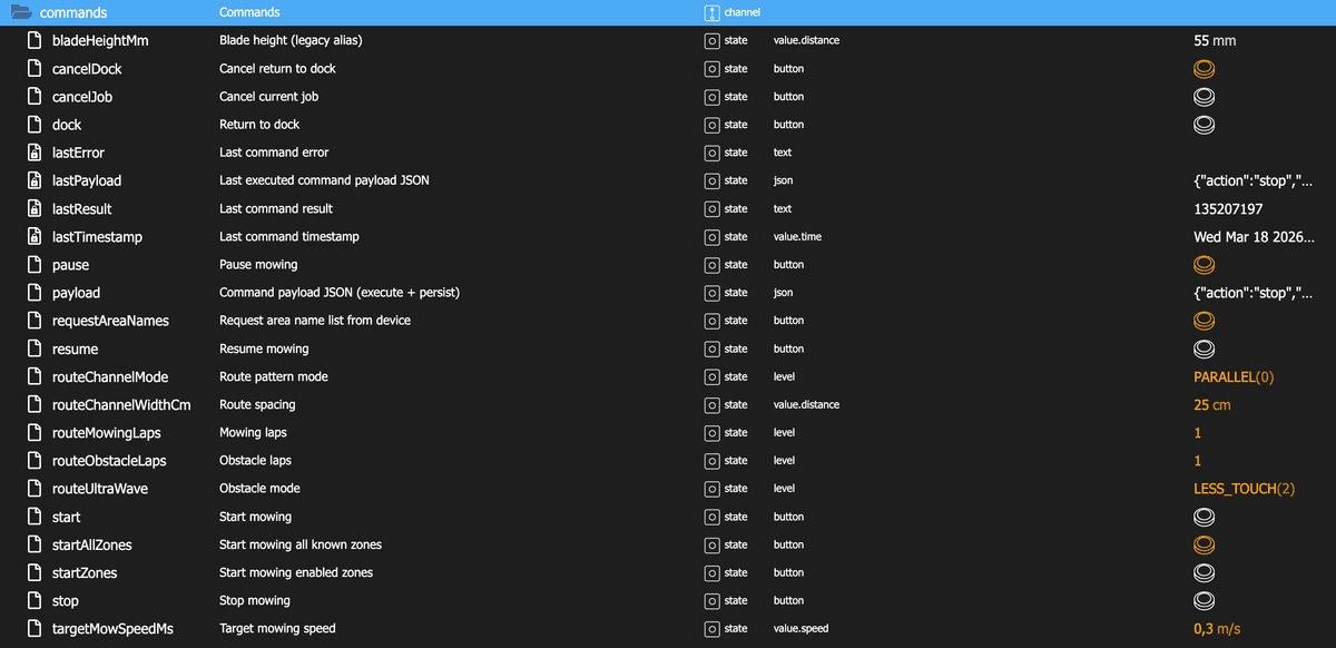

        Aktuell nutze ich noch die Intergration von HomeAssitent. Hier ist es möglichen einen zweiten Account zu verwenden, damit ein paralleler Betrieb mit der App weiterhin möglich ist. Wenn ich den zwiten Account bei dir verwende, werden aber keine devices gefunden - könntest du das auch implementieren?
        mammotion.0.devices.XXXX.commands.applyTaskSettings:
        Wann muss ich das ausführen? Genrell wenn ich irgendwelche Einstellungen (wie. routeBorderMode, routeChannelMode, routeChannelWidthCm, targetMowSpeedMs, routeTowardDeg, etc.) geändert habe?
        mammotion.0.devices.XXXX.commands.routeAreasCsv:
        Kann man damit die Bereiche angeben, die gemäht werden sollen?
        Wenn ja, woher bekomm ich die hashes der existierenden Bereiche?
          Nicht nötig! Das passiert automatisch. Wenn du targetCutHeightMm oder targetMowSpeedMs änderst, wird applyTaskSettings nach 1,5 Sekunden automatisch im Hintergrund ausgelöst.
          Die anderen Einstellungen wie routeBorderMode, routeChannelMode, routeChannelWidthCm, routeTowardDeg etc. triggern stattdessen automatisch modifyRoute nach 2,5 Sekunden.
          applyTaskSettings manuell auf true setzen macht nur Sinn wenn man die Einstellungen direkt schicken will ohne auf den Debounce zu warten.
          Hier sitze ich noch dran, ignorieren den Datenpunkt bitte noch mal.
          Ich hatte hier geplant, dass die "Zonen" geladen werden und dann Datenpunkte angelegt werden (je Zone) mit true/false, und mann dann einen Zonenmähvorgang starten kann, der dann anhand der Datenpunkte im richtigem Format in den Payload haut den Mammotion benötogt.
          Da fehlt mir aber gerade noch was, was ich aus der App auslesen muss (ist relativ komplex und ich habe in der Regel nur nachts Zeit zum Entwickeln,... dann kann ich aber kaum Testen wegen Nachbarn :) )

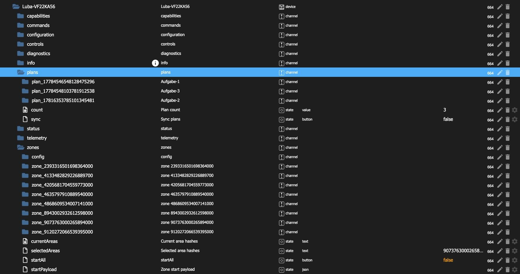

              Ich habe heute die Steuerung fertig bekommen, inkl. Zonen etc.
              Sollte 95% laufen.
              Was nicht sauber läuft sind die updates der states (was er aktuell macht, RTK auslesen, position etc. ) Da muss ich noch bei.
              Zonen habe ich relativ smart gemacht denke ich!
              PS. ist ne richtig scheiss Arbeit ReverseEngineering 🤣
              https://github.com/DNAngelX/ioBroker.mammotion

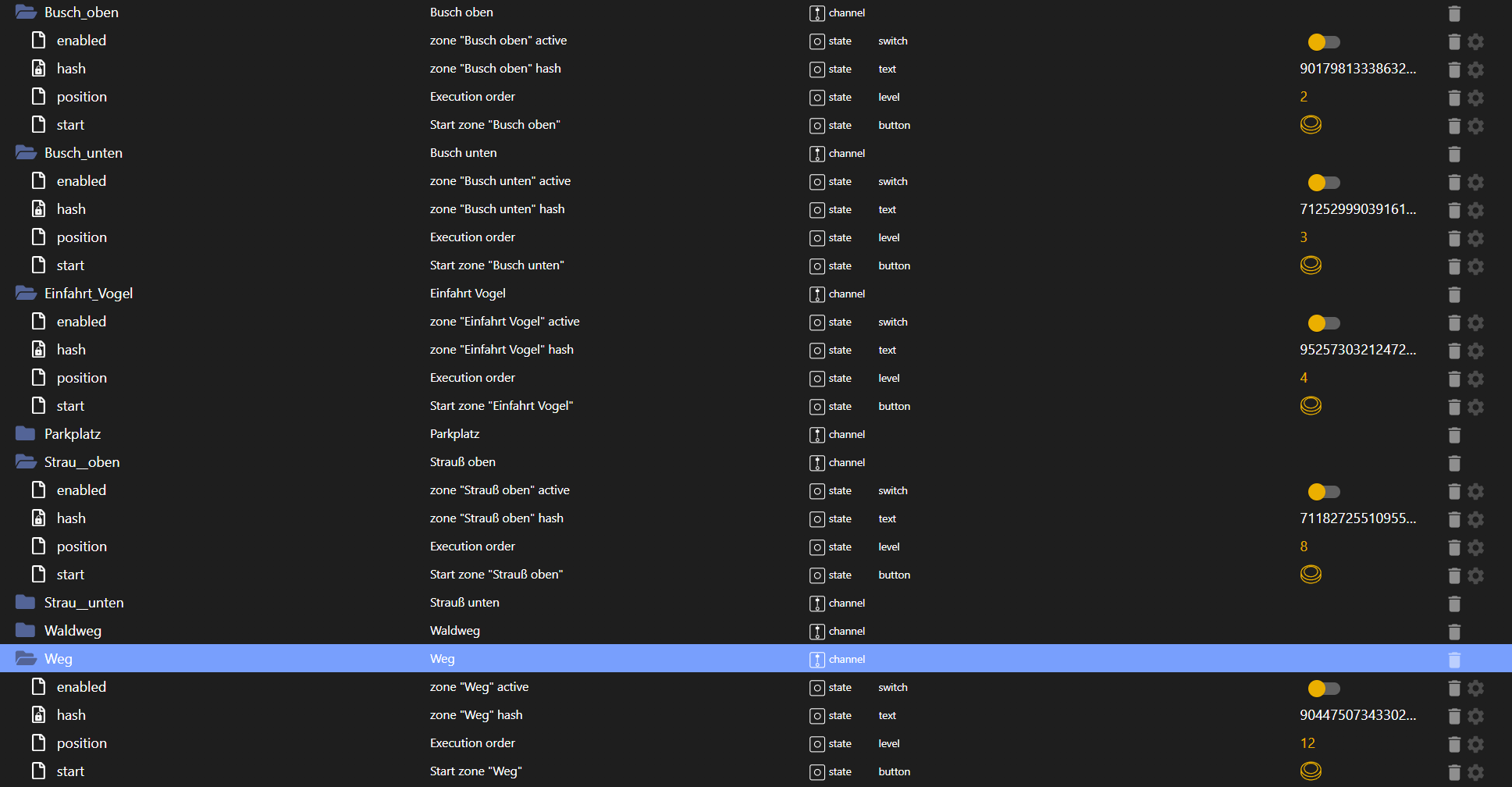

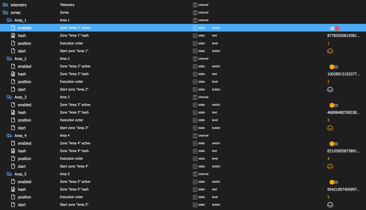

              Step 1 – Discover zones
              Press commands.requestAreaNames (button). The adapter queries the device for its full zone list.
              The device responds via MQTT — this can take up to 60–90 seconds on first run because each zone hash is classified individually. Once complete, zone objects appear under devices.<id>.zones.<zoneName>/.
              Each zone channel contains:
              State Type Description
              enabled boolean (writable) Mark zone for batch mowing
              position number (writable) Execution order (1..n) for startZones / startAllZones
              start boolean (writable, trigger) Immediately start mowing this zone only
              hash string (read-only) Internal zone hash ID
              Option A – Start a single zone immediately
              Set devices.<id>.zones.<zoneName>.start = true.
              The adapter sends a mowing command for exactly that one zone using the current global settings (bladeHeightMm, targetMowSpeedMs, etc.).
              Option B – Batch: mow multiple zones
              1. Set zones.<zoneName>.enabled = true for each zone you want to mow.
              2. Press commands.startZones.
              The adapter collects all enabled zones and sends them as a single modifyRoute command. Mow settings (knife height, speed, etc.) are taken from the current commands.* state values.
              Zone execution order is sorted by zones.<name>.position (ascending).
              Option C – Start all known zones (ignore toggles)
              Press commands.startAllZones.
              The adapter takes all zones from telemetry.areasJson and starts a route with all hashes, independent of zones.*.enabled.
              Order is also sorted by zones.<name>.position.

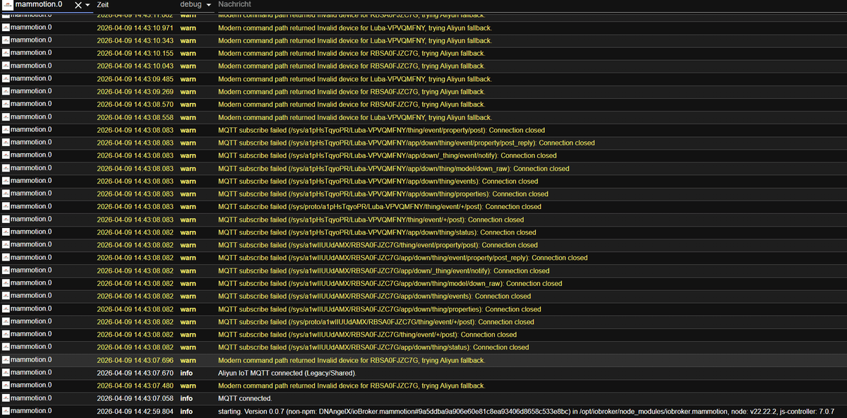

                Was ich nicht schaffe ist starten.
                Egal ob zone 1 enable oder alle zonen, er fährt nur aus der station (ca 1m) , bricht ab (in der App kommt Aufgabe abgeschlossen) und wieder zurück in die Station.
                Kein Fehler nichts.
                Ich habe den Yuka.
                Abbrechen und zurück zur Ladestation funktioniert einwandfrei!
                vlt hast du da einen Ansatz was ich übersehe?

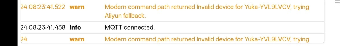

                    Ich hab heute auch endlich Mal wieder testen können.
                    Hab genau das gleiche Problem mit.meinem yuka 2025.
                    Was brauchst du debug / silly logs?

                                          Maverick78
                                          Hab es mal testweise für meinen Luba 2 installiert. Ich bekomme Objekte aber er hagelt mir das Log voll. Eingestellt ist aber Pull und nicht MQTT. Er schaltet automatisch auf MQTT.
