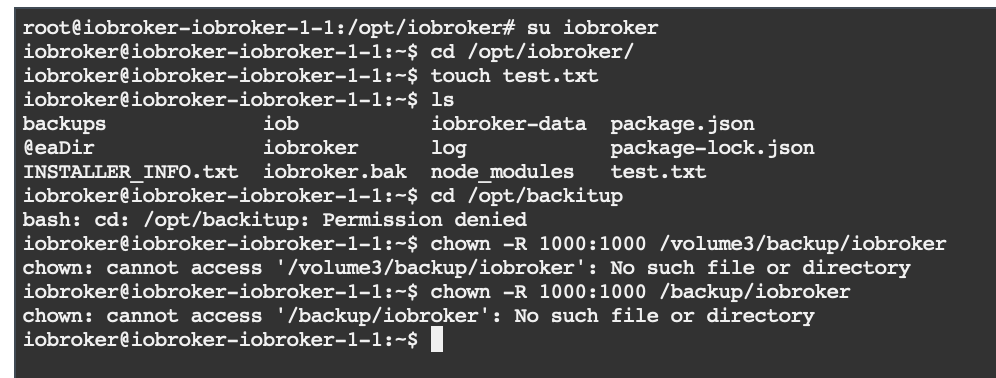

        #43

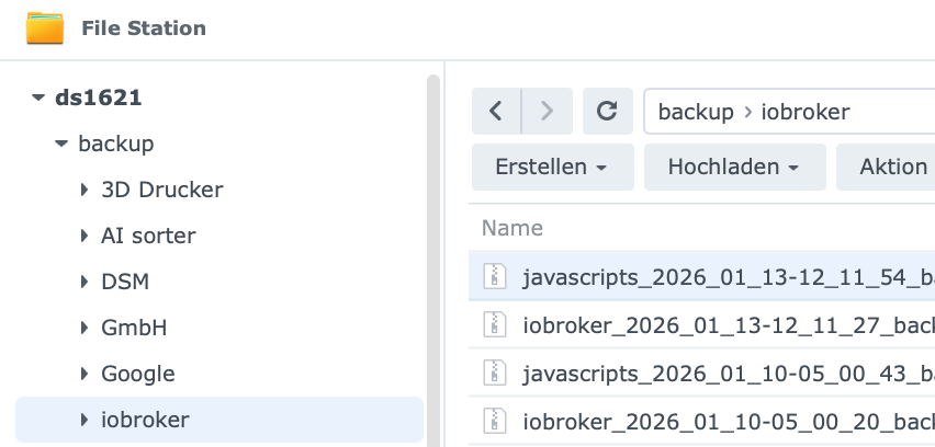

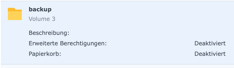

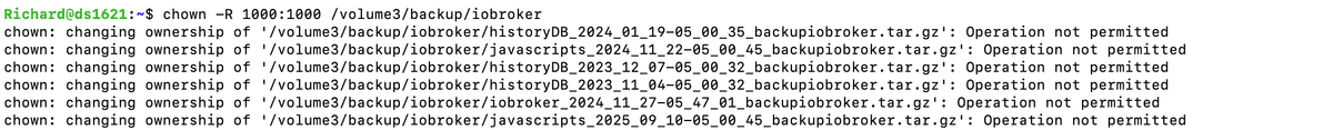

        @Marc-Berg danke dir! ja d "iobroker" hat keine Zugriffsrechte, wusste ich nicht dass das ein anderer user ist? ev dem user in den Systemeinstellungen von der Syno Zugriffsrechte geben, aber was hat er für ein Passwort?
        hab mich da auch im Verzeichnis vertan, aber man sieht das Problem denke ich:
        "backup" ist auf volume3
        "iobroker" ist das Verzeichnis darin
        das stimmt schon, aber er findet es nicht?
        Bildschirmfoto 2026-03-13 um 06.35.42.png Bildschirmfoto 2026-03-13 um 06.36.37.png
        hmm, mach ich den chown an der falsche Stelle?
        auf der Syno fkt. das auch nicht ? ich als Administrator?
        changing ownership.... auf iobroker, brauchts das? es fehlen Rechte auf das Verzeichnis, ach warum ist die syno immer so scheiß kompliziert und alles immer ein Drama....

          #44
          @Humidor sagte in Backitup - NAS ?:
          Kenne mich auf der Syno nicht aus, aber Fakt ist, dass du die Berechtigungen korrigieren musst. Entweder die Ownership übernehmen:
          Mit sudo sollte es gehen.
          sudo chown -R 1000:1000 /volume3/backup/iobroker
          Oder über die Weboberfläche die Berechtigungen anpassen

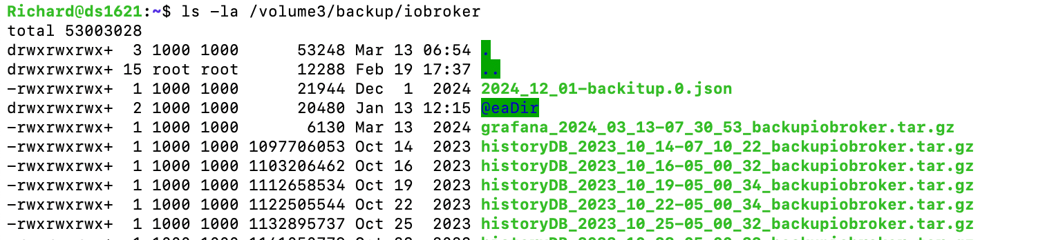

                #47
                @Marc-Berg sagte in Backitup - NAS ?:
                ls -la /volume3/backup/iobroker

                  Marc BergM Offline
                  Marc BergM Offline
                  Marc Berg
                  #48

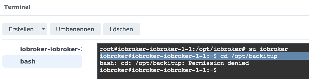

                  @Humidor
                  Gehe bitte noch mal in den Container und mache
                  su iobroker
                  cd /opt/backitup
                  touch test.txt
                  ls -la
                  Und zeigen!

                    @Marc-Berg komm gar nicht durch

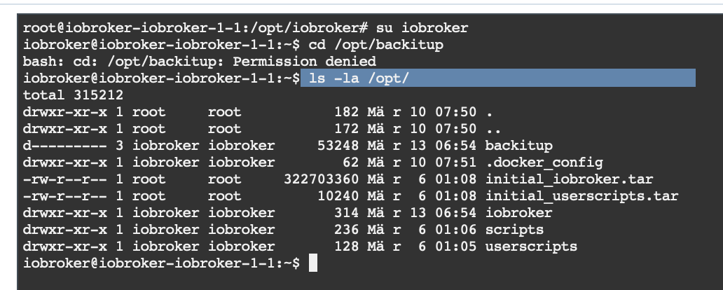

                        #51
                        ls -la /opt/

                          @Humidor
                          sorry, im Container meinte ich eigentlich.

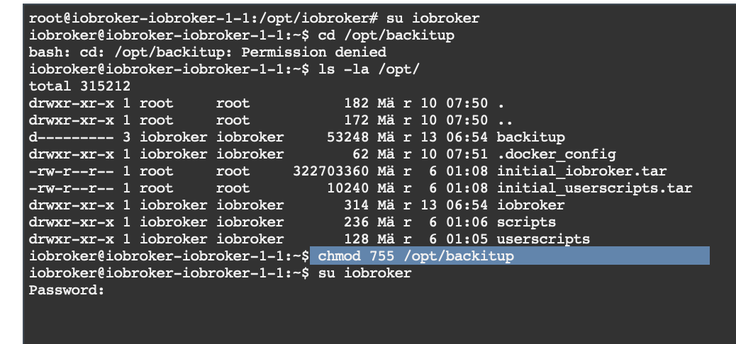

                            @Marc-Berg

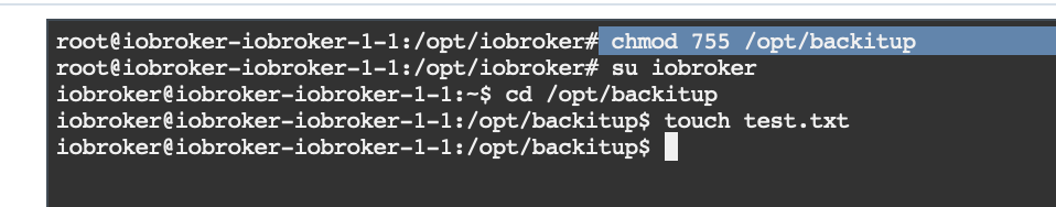

                            • Marc BergM Offline
                              Marc BergM Offline
                              Marc Berg
                              #54
                              als root im Container
                              chmod 755 /opt/backitup
                              su iobroker
                              cd /opt/backitup
                              touch test.txt
                              Pi-hole, Traefik, Checkmk, Conbee II+Zigbee2MQTT, ESPSomfy-RTS, LoRaWAN

                                #55
                                @Marc-Berg was hat der iobroker für ein passwort?
                                  Marc BergM Offline
                                  Marc Berg
                                  #56
                                  nein, du bist doch schon als user "iobroker" angemeldet. Am besten die Console nochmal schließen.

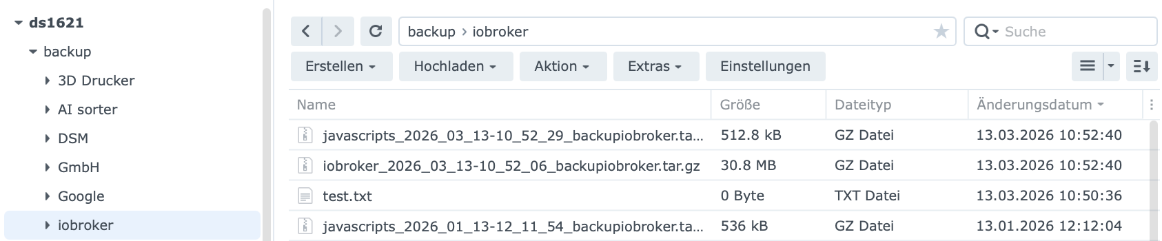

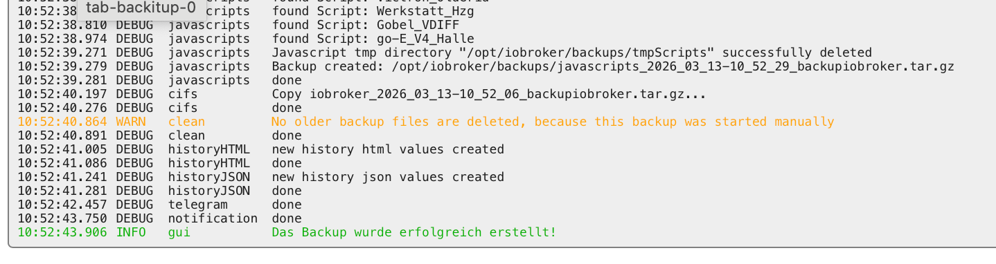

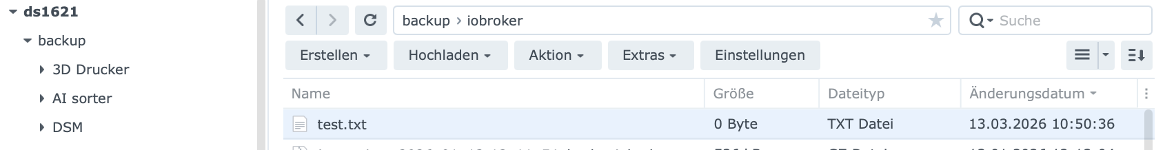

                                        #59
                                        @Marc-Berg geil !! 👌
                                        Bildschirmfoto 2026-03-13 um 10.52.58.png Bildschirmfoto 2026-03-13 um 10.53.12.png
                                        es hat nun geklappt!! besten Dank! das war nur der chmod?
                                        BG
                                        • HumidorH Humidor
                                          Marc BergM Offline
                                          Marc BergM Offline
                                          Marc Berg
                                          #60
                                          @Humidor
                                          Der Ordner auf der Synology hatte keine normalen Linux-Berechtigungen (d----------), weil Synology stattdessen eigene ACLs verwendet. Docker kennt diese Synology-ACLs nicht und sah deshalb einen Ordner ohne jegliche Rechte. mit chmod 755 wurden die "normalen" Linux Rechte gesetzt.
