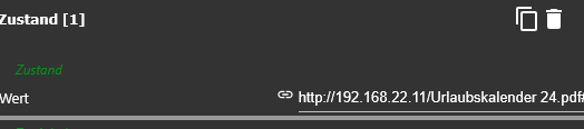

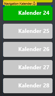

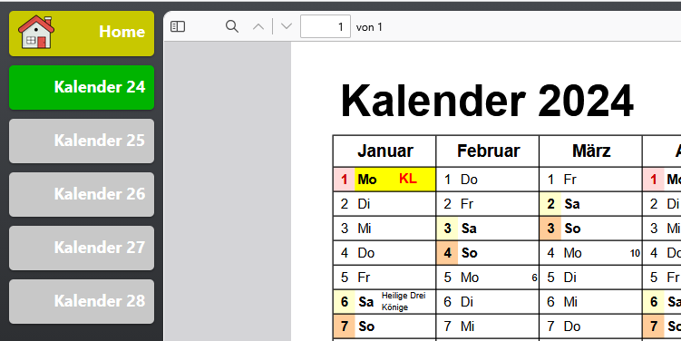

                @bahnuhr
                zur Erläuterung meines Vorgehens:
                Ausgehend von einer Navigation über ein ein Widget "Universal (Schalter, Taster, Nav & mehr)" aus inventwo design...
                ...wähle ich eine PDF-Datei eines Kalenders, dessen Dateiname mit Pfad dann in einen Datenpunkt geschrieben wird.
                Dieser Datenpunkt wird dann verwendet um die ausgewählte Datei in einem iFrame anzuzeigen.
