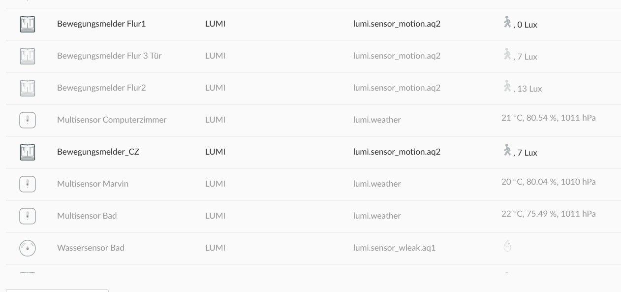

    ich nutze Iobroker + Deconz Adapter , mit der Phoscon Software. Seit ein paar Tagen habe ich Probleme mit der Erreichbarkeit der Sensoren und der Loginpage.
    Ich nutze Iobroker (alles up to date)
    Phoscon ver. 2.32.5, Firmware 26780700
    Deconz Adapter v1.6.4
    nach einem Neustart läuft das System und auch wenn die Störung ist kann ich die Lichter schalten, aber Bewegungsmelder zB reagieren nicht.
    Was habe ich Versucht=
    • 2,4ghz Wlan ist Kanal 11 und Zigbee Kanal 15 (seit ewig lief das so)
    • Neue SSD
    • Raspberry Pi OS Lite 64 Bit (Trixie) neuinstalliert und Backup eingespielt
    • Phoscon neuinstalliert und Backup aufgespielt
    • EEE (Energy Efficient Ethernet) auf Fritzbox + Raspi deaktiviert
    • neue USB verlängerung
    • und gerade eben einen neuen Conbee 2 angeschlossen (und Backup eingespielt)

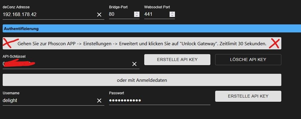

    das einzige was ich in der letzten Zeit geändert habe war=
    /usr/lib/systemd/system und dann in der deconz.service das --ws-port=441 angehängt da sonst keine Verbingung zu Deconz Adapter.
    siehe diesen Beitrag=
    https://forum.iobroker.net/topic/83828/gelöst-deconz-adapter-verbindet-nicht-nach-phoscon-update
    jetzt läuft wieder alles, aber wie lange ? Hat jemand hier eine Idee oder schonmal so etwas gehabt ? Bin für jeden Tipp dankbar.

              jetzt läuft es wieder, aber fast alles ist ausgegraut und muss wieder aufgeweckt werden
                    ist das normal ??
