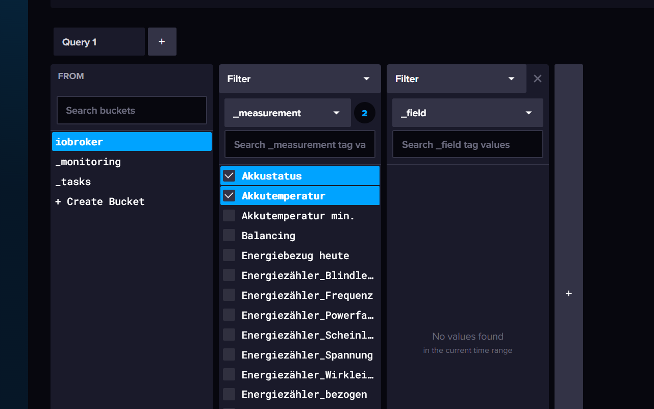

    ich habe mittels des Befehls meine vorhandene Influx 2.x iobroker Datenbank
     sudo influx restore --full --token XX== /opt/iobroker/backups/restore1
    in ein neues Influx Raspi System wiederhergestellt. Die Influx 2.8.0 DB war ohne den Eintrag eines buckets. Nach der Wiederherstellung sind bucket und measurements (Datenpunkte) angelegt, nur fehlen alle Werte. Nach der Verzeichnisgröße unter /var/lib/influxdb/engine/data/c.../autogen sind aber die Werte mit übertragen wurden.
    Woran kann es liegen, dass ich keine Werte mehr sehe?

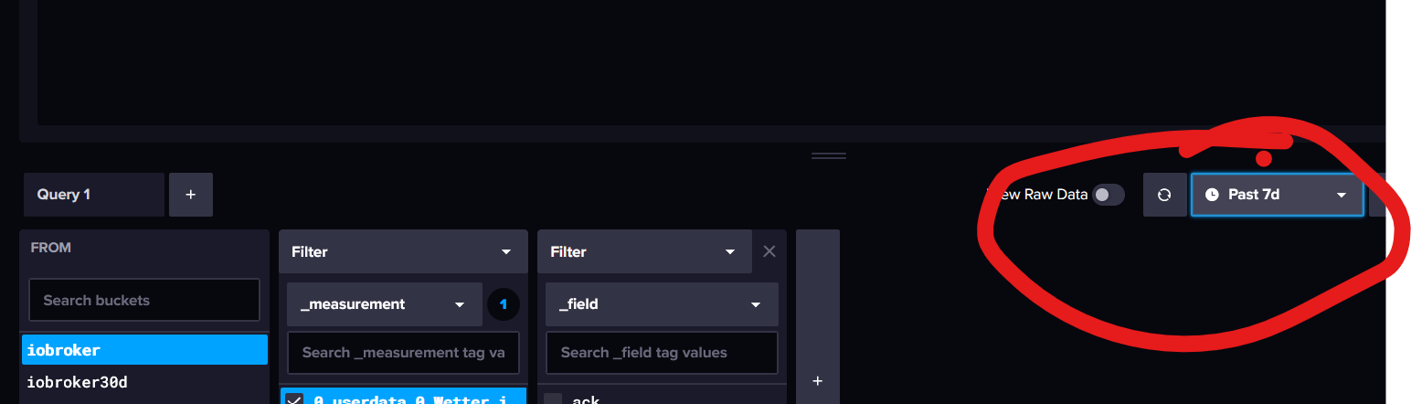

      Da ist wohl der Zeitraum zu klein?

        leider nein, die letzten Daten vom Backup des alten Raspis sind von gestern....das hatte ich schon getestet.
        Der token ist ebenfalls vom alten influx beim restore übernommen wurden, da der Parameter --full im Befehl genommen wurde.

          @andi_grafa sagte in Restore Datenbank - keine Werte mehr:
          Ja eben. Wenn die Daten von gestern sind und der Zeitraum zu klein, dann wird nichts angezeigt. Aber du zeigst es ja leider nicht.

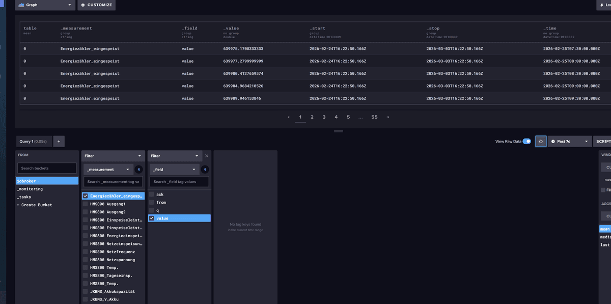

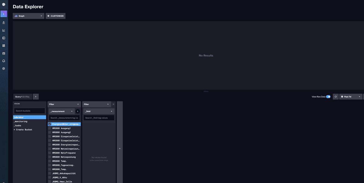

            Marc, ich weiß jetzt wirklich nicht, was ich zeigen soll.
            hier die Anzeige am alten Raspi
            hier die Anzeige vom Raspi mit der wiederhergestellten DB

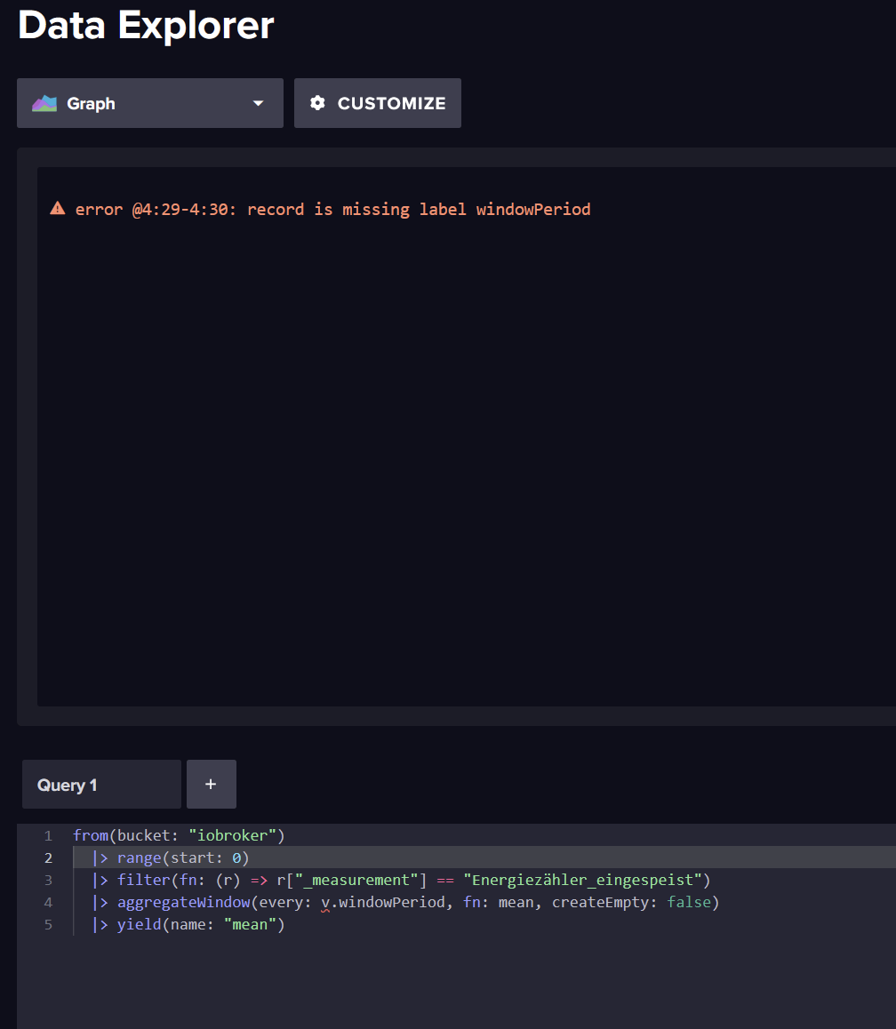

              • Die Zeile mit "range" ändern auf |> range(start: 0)
              • "Submit" klicken
                  und die zeile mit "aggregatewindow" löschen

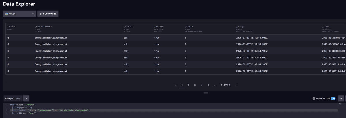

                    ohh...siehe da

                      dann schau mal, von wann die aktuellsten Daten sind.

                        offensichtlich gehen die Daten von 2023 nur bis zum 16.02.2024, der Rest wird nicht angezeigt
                        das Problem ist, dass die gesamte Datenbank auf 44 GB angewachsen ist, da unbemerkt ein Scraper aktiviert war. Ich versuche nun, die einzelnen Datenreihen (angefangen von storage) in der cli zu löschen, was aber auf einem Raspi 4 unendlich lage dauert. Ich habe schon danach gesucht, wie man die Größe der einzelnen Datenreihen herausfinden kann, offensichtlich ist das bei influx 2.x nicht so einfach
