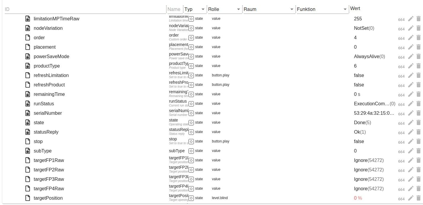

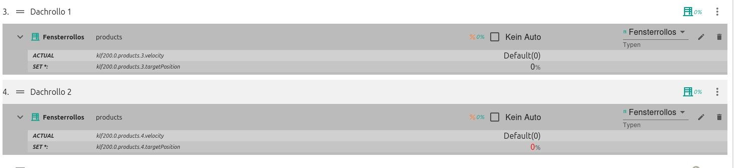

              Ansonsten: welche Screenshots hättest Du denn gerne? Hier sind mal die Objekte im KLF Adapter und in der IOT Konfig.
              Danke ansonsten fürs Zusammenführen, nachdem niemand mehr auf den anderen Post geantwortet hat, dachte ich, ich versuche es nochmal.
