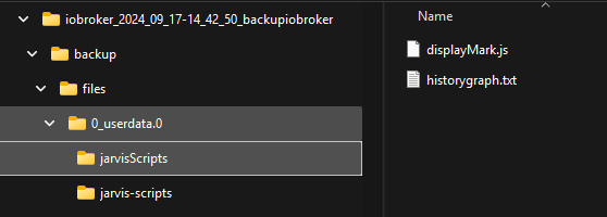

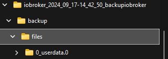

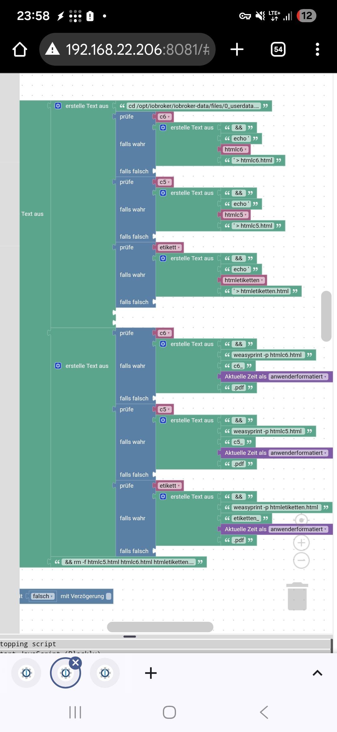

              Habe eben mal manuell Daten eine Ebene höher nach /opt/iobroker/iobroker-data/files/0_userdata.0/xyz kopiert. Landen auch nicht im Backup.
              @MCU sagte in Mit exec in Dateisystem schreiben:
              Lass mal den kompletten Befehl der mit exec geschickt wird ausgeben und stell ihn rein. Danke.
              Inhalt von echo entfernt
              cd /opt/iobroker/iobroker-data/files/0_userdata.0/abc/xyz && echo '' > htmlc6.html && echo '' > htmlc5.html && echo '' > htmletiketten.html && weasyprint -p htmlc6.html c6_14_02_2026_00_23.pdf && weasyprint -p htmlc5.html c5_14_02_2026_00_23.pdf && weasyprint -p htmletiketten.html etiketten_14_02_2026_00_23.pdf && rm -f htmlc5.html htmlc6.html htmletiketten.html *.xls *.xlsx

                @David-G. Versuch mal diesen Befehl mit exec.
                runuser -u iobroker -- bash -lc "cd /opt/iobroker/iobroker-data/files/0_userdata.0/abc/xyz && echo '' > htmlc6.html && echo '' > htmlc5.html && echo '' > htmletiketten.html && /usr/local/bin/weasyprint -p htmlc6.html c6_14_02_2026_00_23.pdf && /usr/local/bin/weasyprint -p htmlc5.html c5_14_02_2026_00_23.pdf && /usr/local/bin/weasyprint -p htmletiketten.html etiketten_14_02_2026_00_23.pdf && rm -f htmlc5.html htmlc6.html htmletiketten.html *.xls *.xlsx"
                Die Dateien müssen dann unter Dateien/Files im Browser unter 0_userdata.0 oder Benutzerdateien im Ordner abc/xyz sichtbar sein.
                • MartinPM Online
                  MartinPM Online
                  MartinP
                  Wenn man Linux-Systemfunktionen ("exec") zum Schreiben von Dateien nutzt, sollte man ÜBERHAUPT NICHT in den Verzeichnisbaum von iobroker schreiben ... außer man ruft per exec z. B.
                  iob file write ....
                  auf ...
                  Die Datei in einem Verzeichnis außerhalb der Überwachung von iobroker erzeugen, und danach mit iob file write in ein iobroker Verzeichnis zu transferieren ist aber erlaubt ...
                  iobroker führt eine Datenbank über die Dateien im eigenen Verzeichnisbaum, und wenn man in diesen Verzeichnisbaum "unter dem Radar" Dateien hinenschiebt, sorgt das nur für Ärger (z. B. dass sie nicht "im Backup landen")....
                  • David G.D David G.

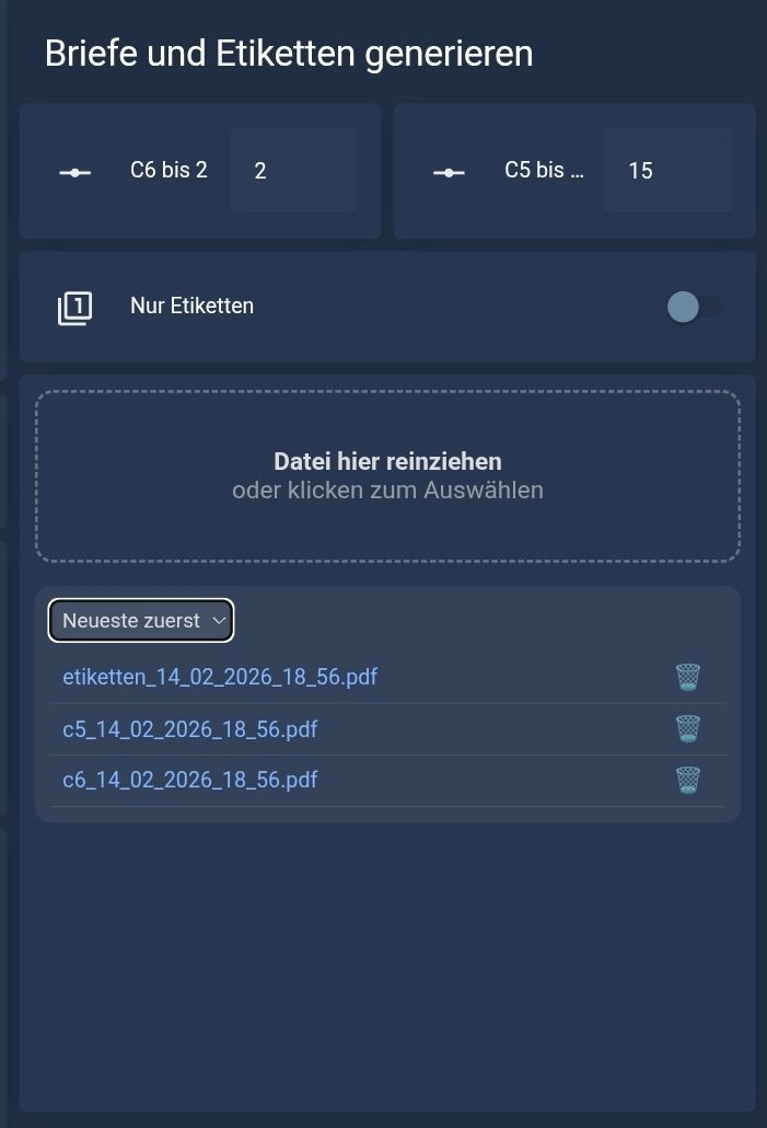

                                WeasyPrint nutze ich schon recht lange für vieles.
                                War damals das einzige wo ich wirklich genau das PDF Format mit Seitenrändern etc festlegen kann und wirklich sehr gut css unterstützt.
                                Falls jemand Interesse hat was ich hier in dem Fall grad mache.
                                Habe mit für meine Visualisierung einen kleinen Dateiexplorer gebaut für einen Ordner. Dort kann ich Dateien hoch und runter laden. Wenn ich eine Excel hochlade wird eine verschachtelte json aus dieser erstellt (ein js überwacht den Ordner auf xls und xlsx).
                                Bei den Adressen stehen auch Zahlen, wie viele Exemplare von einem Heft die Persone bekommen. Je nach Anzahl benötigt man einen anderen Briefumschlag.
                                Für jede entsprechende Größe wird dann ein html bzw pdf mit den entsprechenden Adressen erstellt.
                                Die PDFs sind dann auch über den Fileexplorer in der vis erreichbar.

                                    @MCU
                                    Da kann man ja auch wirklich viele Optionen mitgeben.
                                    Dort direkt bei html-pdf, ich mache es mit im css im html.
                                    Da ich eigentlich nur mit Blockly arbeite, müsste ich mir da eine Funktion bauen 🤣, an die ich einfach das html und die Settings andocken kann.
                                    Wobei der aktuelle Weg ja aicu gut läuft.

                                        @MCU
                                        Klaro.
                                        Die komplette Zeile wie es in meinem Fall abgearbeitet wird ist
                                        echo "<html><body><h1>Test</h1></body></html>" | weasyprint - /tmp/temp.pdf && iobroker file write /tmp/temp.pdf 0_userdata.0/test/test.pdf && rm /tmp/temp.pdf
                                        Der relevante Part, die Datei dem iobroker bekannt zu machen ist sie mittels iobroker file write abzusprechen
                                        iobroker file write /tmp/temp.pdf 0_userdata.0/FGB/fgbxls/test.pdf
                                        Danach empfiehlt sich das Löschen der tmp Datei.
