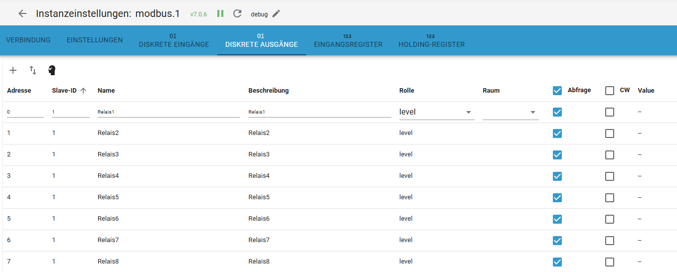

      @HF_SPSler sagte in Modbus Adapter received answer for wrong ID 2, expected 1:
      ich habe heute den Modbus Adapter auf 7.0.6 geupdatet
      bei mir bringt auch das Update auf den Modbus-Adapter v7.0.6 Fehler beim Waveshare Modbus ETH 8xRelay:
      modbus.1
      2026-02-14 08:14:14.615	warn	[DevID_1] Some register types failed but continuing: 1/4 errors
      modbus.1
      2026-02-14 08:14:14.114	warn	[DevID_1/coils] Block 0-15: {}
      modbus.1
      2026-02-14 08:14:14.114	debug	Received pdu describes an error.
      modbus.1
      2026-02-14 08:14:14.107	debug	[DevID_1/coils] Poll address 0 - 16 bits
      modbus.1
      2026-02-14 08:14:14.107	debug	[DevID_1] Poll start ---------------------
      Die Relais schalten korrekt, aber im Log stehen die Fehler, obwohl ich nur das Coils-Register verwenden. Was kann die Ursache dafür sein? Vorweg danke für eure Unterstützung!

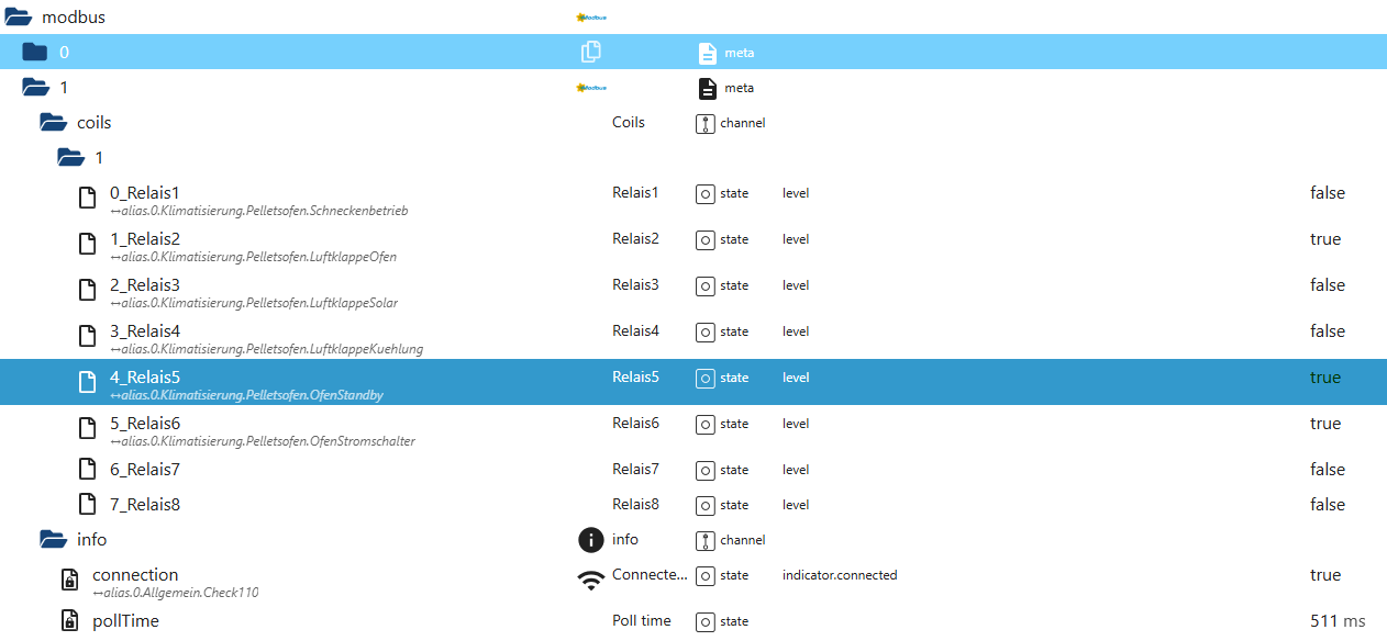

            Ich glaube ich konnte das Problem lösen. Ich hatte einen Datenpunkt unter "Diskrete Eingänge" aktiviert ohne weitere Parameter anzugeben. War wohl irgendwann aus Versehen. Die neue Version hat das bemerkt und angemeckert, der älteren war das wohl egal. Ich habe das korrigiert und jetzt läuft der Adapter wie er soll. 😀
            Edit: Ich meine das Problem dieser Fehlermeldung:

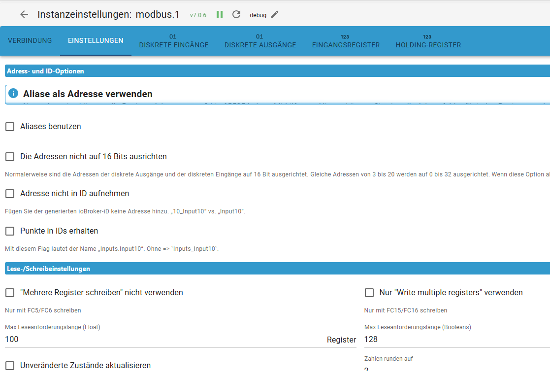

                                    @darkblu @dolomiti habt ihr die Einstellung bei der 7.0.6 gesehen?
                                    Mir ist die unter der 6.x nicht aufgefallen. Probiert doch mal aus ein Häkchen zu setzen, vielleicht ist die Fehlermeldung dann weg. Wäre dann eine Lösung bis die wirkliche Ursache gefunden ist.
                                    Es gibt nicht Gutes. Außer man tut es. Erich Kästner

                                      @Winni sagte in Modbus Adapter received answer for wrong ID 2, expected 1:
                                      Hab ich versucht. Das hilft nichts.
                                        Hat bei mir auch nicht geholfen. V8.0.0 war bei mir die Lösung
