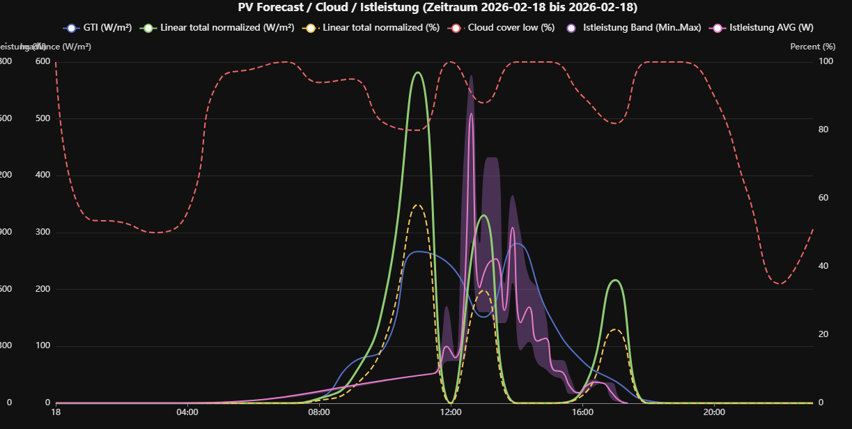

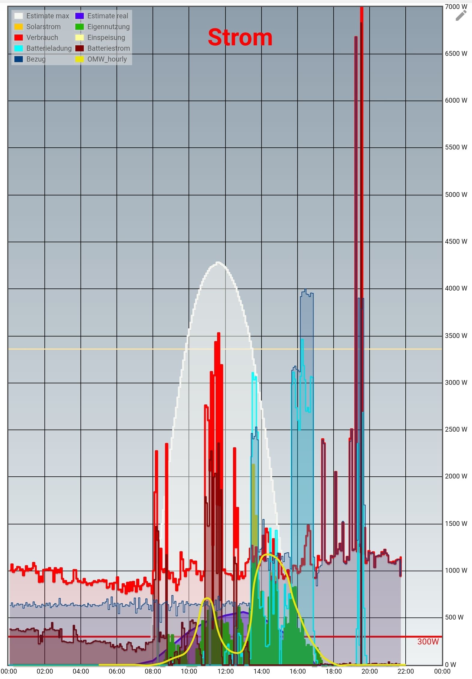

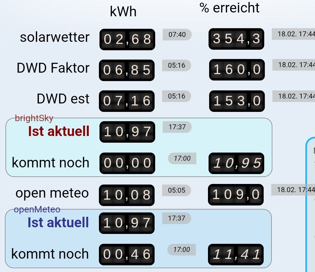

    @looxer01 sagte in Ist Solarprognose aus open-weather möglich?:
    Ist dies hier nicht der gleiche Gedankenansatz dahinter ?
    Natürlich!
    aber solange der Vorhersageanbieter keine vernünftigen Daten liefert, kann auch der beste Adapter nichts dagegen ausrichten.
    Daher wird der Adapter nicht der böse gewesen sein.
    Da der Adapter nicht mit allen Wetterdiensten arbeitet teste ich gerade die drei frei verfügbaren Wetterdienste,
    im Moment liegt open Meteo da sehr gut im Rennen, es ist auch der erste, der nicht eine "Glockenkurve" für die Energieverteilung über den Tag in der Prognose liefert, sondern tatsächlich auch mal ein Bewölkungsminimum
    was gestern sehr gut passte

                                  #116
                                  So Leute, speziell @homoran, wegen der möglichst stundengenauen Prognose habe ich mal zusammen mit der KI ein "hochwissenschaftliches" ;-) :-) Modell gebaut. Das sah heute schon mal ziemlich gut aus und auch die Gesamtsumme passt ganz gut finde ich. Prognose 2,7kWh - Real 2,3kWh.
                                  Es geht bei dem Modell darum den vorhandenen GTI-Wert mit dem Cloud_Cover_Low zu überlagern und das so erhaltene Modell wieder auf die Gesamtsumme lt.GTI zu normalisieren. Die Basis der Berechnung habe ich in dem Zusammenhang, @h5n1 - wir hatten die Diskussion - auch auf die Peakleistung umgestellt - weg von Panelfläche und Wirkungsgrad. Ein entsprechendes Diagramm als EChart habe ich (bzw. die KI...) auch mit dazu gebastelt. Ich hoffe, ihr könnt rauslesen was die ganzen bunten Kurven jetzt darstellen
                                  Hier die Grafik für heute:

                                    @Thisoft sagte in Ist Solarprognose aus open-weather möglich?:
                                    da muss ich dich etwas zurück auf den Boden holen 😉
                                    das ging so bei mir auch ohne Hokuspokus 😉
                                    mit 109% Ist zur Prognose traf der Adapter im Vergleich zu DWD und solarwetter absolut ins Schwarze!
                                    auch due Kurvenform passte weitestgehend.
                                    Was du da genau berechnet hast
                                    ist doch das worüber wir gesprochen hatten, in der Annahme der cloud cover wäre nicht berücksichtigt, oder?
                                    Die zweite Aussage
                                    kann ich gerade nicht nachvollziehen. Das ist doch das selbe. Das eine errechnet sich aus dem anderen.
                                    m² Fläche x Wirkungsgrad = Wp (bei einer Normbestrahlung von 1000W/m²)
                                    oder hab ich da was falsch verstanden?
                                    Allerdings hattest du einen ziemlich hohen Bewölkungsgrad und daraus resultierend einen geringen Ertrag.
                                    Ich fürchte bei mehr Sonne mit "scharf" abgegrenzten Wolkenphasen wird das n7cht klappen

                                      #118
                                      @Homoran sagte in Ist Solarprognose aus open-weather möglich?:
                                      Das verstehe ich jetzt wiederum nicht... es ist doch genau die ideale Glockenkurve die du die ganze Zeit bemängelt hast!???? Gab's bei euch heute keine nennenswerte Bewölkung?

                                        #119
                                        welche?
                                        lila ist DWD und gelb ist OMW
                                        dunkeögelb ist Ertrag und weiss ist theoretisch maximaler Ertrag
                                        Die morgendliche Bewölkung hatte sich länger gehalten als prognostiziert, dafür war der Ertrag anschließend (möglicherweise wegen niedriger Temperatur mit ziemlich Wind und daraus resultietendem höheren Wirkungsgrad) etwas höher (bis 14:15 aber immer wieder durch Wolken unterbrochen)

                                          #120
                                          ja klar, gelb passt zumindest viel besser als Lila. Aber so zu 95% mit dem Ertrag konform geht die Kurve nun auch wieder nicht ;-) ;-)
                                          Naja, wir müssen ja auch keinen Glaubenskrieg draus machen... ich lasse mein Modell jetzt mal eine Weile laufen... mal sehen... man muss da ja ohnehin die Trefferquote über längere Zeit betrachten. Und dabei dann am besten wieder die Normalverteilung der Abweichungen.
