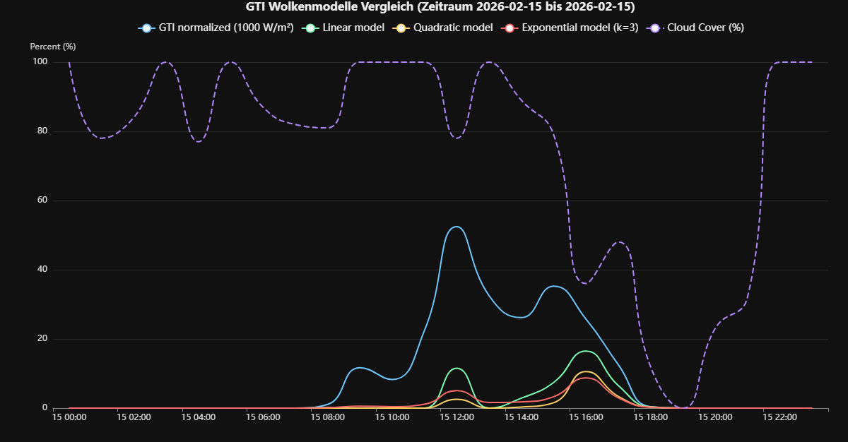

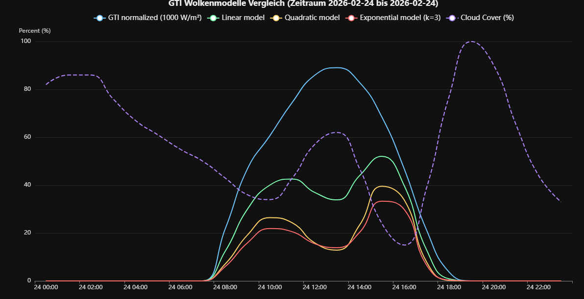

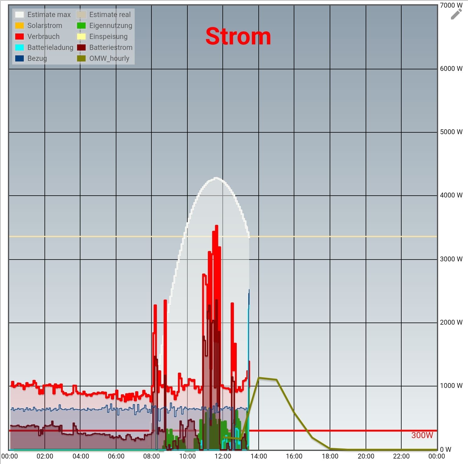

              @Homoran sagte in Ist Solarprognose aus open-weather möglich?:
              das ist ja genau die Frage!

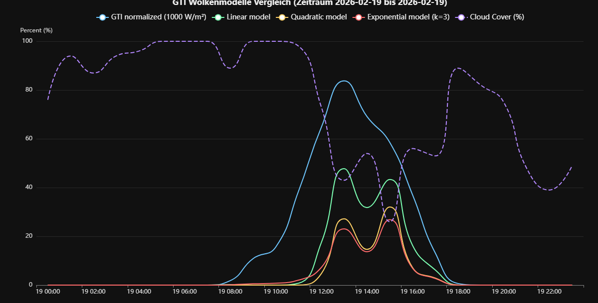

              beides ist due Auslenkung aus der Horizontalen.
              also, der "Winkel relativ zur Horizontalen" ist für mich schon eindeutig, also der zwischen Bodenplatte und Modul quasi ;-)
              EDIT: Ich befürchte, dass OpenMeteoWeather auch hier "andersherum" rechnet. Habe gerade mal getestet. Werte für Morgen 12:00, d.h. bei einer Elevation der Sonne von knapp 25° (diese wird wohl unbestritten wirklich aus der Horizontalen "nach oben" gemessen)
              • Tilt 0° - GTI 208,2W/m²

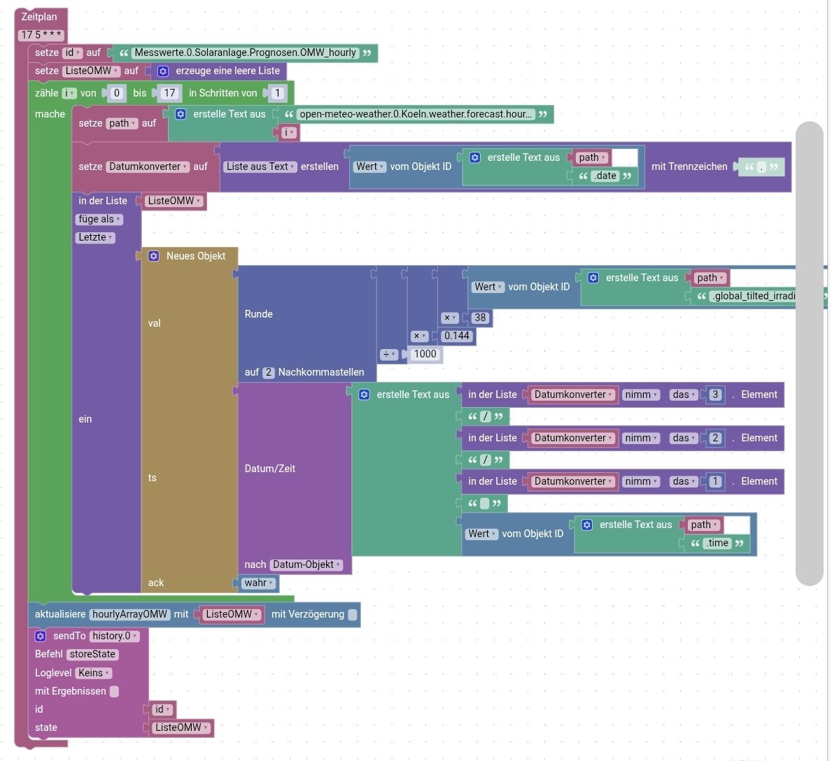

                    Ich habe mir schnell mal ein Script gebastelt welches mir das übersichtlich darstellt und da schon mal die Kurve "Effective Irradiance" (GTI × (1−Cloud)) dazu dargestellt. Das sieht mir irgendwie plausibler aus. Ich werde das mal testen... Könnte sein, dass man den Einfluss der Bewölkung logarithmisch machen oder anderweitig mit einem Faktor versehen muss(?)
                    22 HM-Geräte; PivCCU2 auf RasPi
                    ioBroker-Multihost; Ubuntu-Master auf Intel-Atom und 3 RasPi-Clients
                    • ThisoftT Offline
                      ThisoftT Offline
                      Thisoft
                      #90
                      Hab mein Script noch bissel tunen lassen ;-) - ChatGPT kann nützlich sein... - und um einige minimalwissenschaftliche Berechnungsmodelle erweitert...

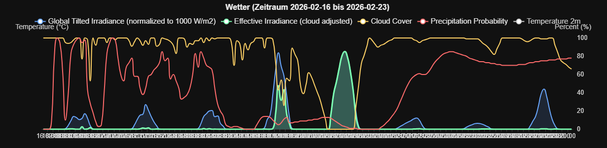

                        @Thisoft sagte in Ist Solarprognose aus open-weather möglich?:
                        genau so etwas hab ich mir heute Nacht überlegt.
                        auch das:
                        Auf jeden Fall muss das ganze normiert werden, damit die Fläche der Kurve mit und ohne cloud-Faktor und damit die Ertragssumme identisch bleibt.
                        Hab aber noch nichts umgesetzt

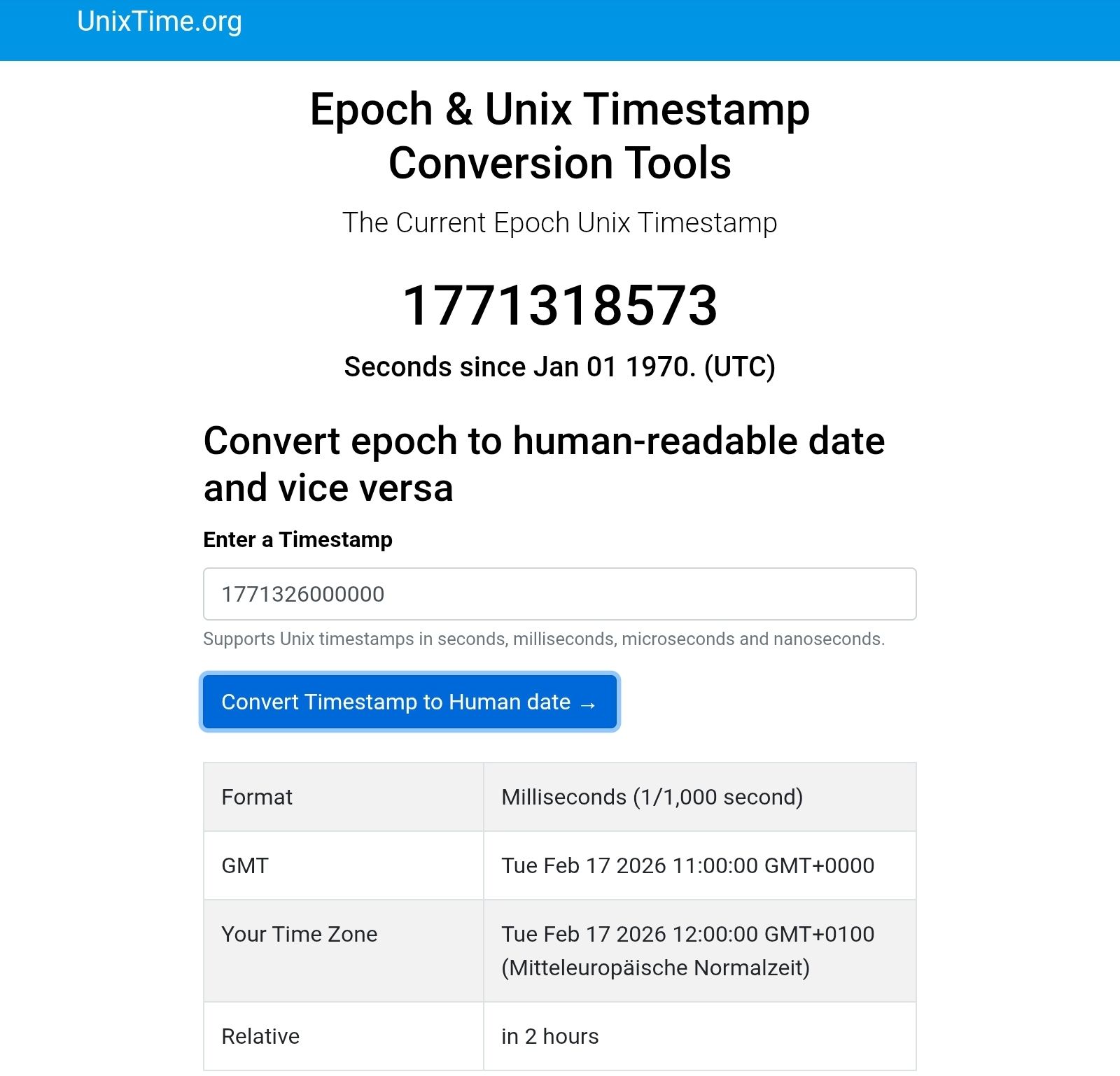

                        in den Daten sehe ich ein deutliches lokales Minimum in den Punkten 8-10
                        [{"val":0,"ts":1771300800000,"ack":true},{"val":0,"ts":1771304400000,"ack":true},{"val":0,"ts":1771308000000,"ack":true},{"val":0,"ts":1771311600000,"ack":true},{"val":0.06,"ts":1771315200000,"ack":true},{"val":0.18,"ts":1771318800000,"ack":true},{"val":0.71,"ts":1771322400000,"ack":true},{"val":0.1,"ts":1771326000000,"ack":true},{"val":0.19,"ts":1771329600000,"ack":true},{"val":0.32,"ts":1771333200000,"ack":true},{"val":1.01,"ts":1771336800000,"ack":true},{"val":0.42,"ts":1771340400000,"ack":true},{"val":0.07,"ts":1771344000000,"ack":true},{"val":0.03,"ts":1771347600000,"ack":true},{"val":0,"ts":1771351200000,"ack":true},{"val":0,"ts":1771354800000,"ack":true},{"val":0,"ts":1771358400000,"ack":true},{"val":0,"ts":1771362000000,"ack":true}]
                        in der Kurve kommt das nicht vor
                        Das wäre ab 12:00

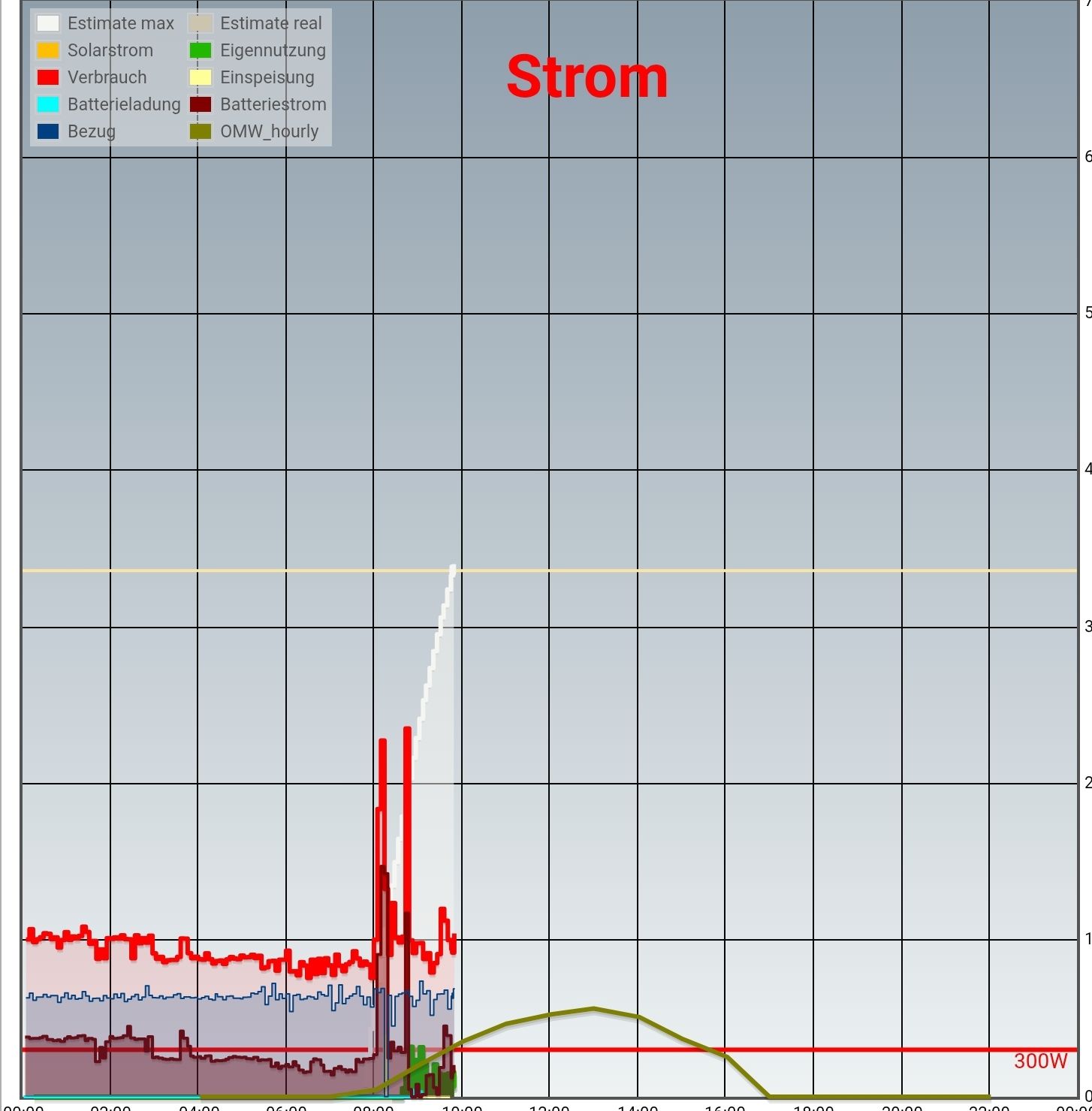

                            @Thisoft bin gerade auf der Suche.
                            obwohl ich Liste per sendto an history schicke und in den Datenpunkt scheibe, kommen in history ganz andere Werte an
                            erstens Wh statt kWh (das wäre für die Darstellung sogar richtiger)
                            zweitens sind das nicht die aktuellen Werte.
                            Inzwischen hab ich den js-Adapter im Verdacht, da auch die brightSky Kurve nicht mehr erscheint.
                            Ich meine ich hätte js vor paar Tagen hochgezogen

                                #95
                                Welche LISTE
                                das vorhin gepostet Array
                                heisst in Blockly "Liste"
                                und wie?
                                var id, Liste2, ListeOMW, arrayPos, i, path, Datumkonverter, restListe, werteListe, j, sumWerteListe;
                                schedule("17 5 * * *", async () => {
                                  id = 'Messwerte.0.Solaranlage.Prognosen.OMW_hourly';
                                  ListeOMW = [];
                                  for (i = 0; i <= 17; i++) {
                                    path = 'open-meteo-weather.0.Koeln.weather.forecast.hourly.next_hours.hour' + String(i);
                                    Datumkonverter = getState((String(path) + '.date')).val.split('.');
                                    ListeOMW.push({ 'val': Math.round(((getState((String(path) + '.global_tilted_irradiance')).val * 38 * 0.144) / 1000) * 100) / 100, 'ts': getDateObject(([Datumkonverter[2],'/',Datumkonverter[1],'/',Datumkonverter[0],' ',getState((String(path) + '.time')).val].join(''))).getTime(), 'ack': true });
                                  setState('Messwerte.0.Solaranlage.Prognosen.hourlyArrayOMW' /* hourlyArrayOMW */, ListeOMW, true);
                                  sendTo('history.0', 'storeState', {
                                    'id': id,
                                    'state': ListeOMW,
                                schedule("0 6-22 * * *", async () => {
                                  Liste2 = getState('Messwerte.0.Solaranlage.Prognosen.hourlyArrayOMW').val;
                                  arrayPos = (new Date().getHours()) - 4;
                                  restListe = Liste2.slice((arrayPos - 1), Liste2.length);
                                  werteListe = [];
                                  var j_end = restListe.length;
                                  var j_inc = 1;
                                  if (1 > j_end) {
                                    j_inc = -j_inc;
                                  for (j = 1; j_inc >= 0 ? j <= j_end : j >= j_end; j += j_inc) {
                                    werteListe.push(getAttr((restListe[(j - 1)]), 'val'));
                                  sumWerteListe = Math.round((werteListe.reduce(function(x, y) {return x + y;}, 0)) * 100) / 100;
                                  console.info(werteListe);
                                  console.info(sumWerteListe);
                                  setState('Messwerte.0.Solaranlage.Prognosen.energyRestOfDay_OMW' /* energyRestOfDay_OMW */, sumWerteListe, true);
                                  setState('Messwerte.0.Solaranlage.Prognosen.energyEndOfDay_OMW' /* energyEndOfDay_OMW */, Math.round((sumWerteListe + getState('Messwerte.0.Solaranlage.Summenwerte.Tagesertrag').val / 1000) * 100) / 100, true);
                                  setState('Messwerte.0.Solaranlage.Prognosen.hourlyOMW_rest' /* hourlyOMW_rest */, restListe, true);
                                      Allein die Glockenform der Vorhersagekurve passt nicht zur Realität. Deutliche Maxima zwischen 10 und 12, sowie 14-16.
                                      Ich werde irgendwie den Verdacht nicht los dass der Wert der GTI noch nicht die aktuelle Bewölkung berücksichtigt... deshalb die immer wieder gleiche Glockenkurve.
                                      #98
                                      anscheinend doch!
                                      jetzt muss das nur noch automatisch laufen.
                                      ggf. war die Idee eine Kopie vom DWD Skript zu nehmen nicht optimal

                                        #99
                                        Heute wird's spannend!
                                        Hab gestern noch den Fehler bei der Historisierung gefunden:
                                        Ich Depp hab in dem Brightsky-Skript die ID für das OMW eingetragen. Kein Wunder dass eine Kurve fehlte und die andere überhaupt nicht passte.
                                        Gestern abend noch angepasst und BrightSky um eine Stunde vorgelagert, damit der Zeitpunkt des Maximums besser zu meinen Ertragsmaxima passt. War vielleicht zu viel.
                                        Aber der Kurvenverlauf von open Meteo sirht sehr vielversprechend aus.
                                        • L Offline
                                          L Offline
                                          looxer01
                                          #100
                                          kennt Ihr den PV-Prognose Adapter ? Den hatte ich probiert aber schnell verworfen.
                                          Im Prinzip folgte dieser ja einem ähnlichen Gedanken, nämlich anhand der PV Kerndaten ( Sonnenverlauf, Dachneigung, Dachausrichtung, und am Ende der Wetterprognose, etc.) eine Prognose zu erzeugen.
                                          Bei mir war es dann so, dass es bei gutem Wetter einigermaßen passte aber bei nicht so gutem Wetter viel zu optimistisch war.
                                          Ist dies hier nicht der gleiche Gedankenansatz dahinter ? (Wettermodell ist vermutlich ein anderes).
                                          Looxer
