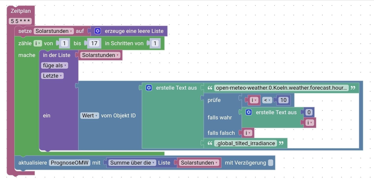

            @Thisoft Auch wenn's wehtut 😉 hier mal ein Blockly
            aber weil du es bist
            var Solarstunden, i;
            schedule("5 5 * * *", async () => {
              Solarstunden = [];
              for (i = 1; i <= 17; i++) {
                Solarstunden.push(getState((['open-meteo-weather.0.Koeln.weather.forecast.hourly.next_hours.hour',i < 10 ? String(0) + String(i) : i,'.global_tilted_irradiance'].join(''))).val);
              setState('Messwerte.0.Solaranlage.Summenwerte.PrognoseOMW' /* PrognoseOMW */, (Solarstunden.reduce(function(x, y) {return x + y;}, 0)), true);
            ThisoftT 1 Antwort Letzte Antwort

              @Homoran sagte in Ist Solarprognose aus open-weather möglich?:
              Danke - extra für mich ;-) (ich kann mir echt keinen Reim drauf machen was das Ganze Gedönse in dem Blockly nun wirklich machen soll)
              Zum Script... du lässt das also jeweils früh um 5:05 Uhr laufen und berechnest die nächsten 16 Stunden wenn ich das richtig sehe... ist nicht sonderlich universell anwendbar, sollte aber hier durchaus den Zweck erfüllen :-).
              Allerdings summierst du ja einfach nur die Werte der "irradiance", also die W/m² an Strahlungsleistung auf. Das sagt noch nicht viel über deinen erzielbaren Solarertrag.
              Du brauchst zunächst noch 2 Werte:
              var modsurface = 8.6; //Paneloberfläche in m2
              var modeff = 0.48; //Annäherung an Panel-Wirkungsgrad z.B. lt.Datenblatt
              und dann müsste die Berechnung so aussehen, also der Teil innerhalb der geschweiften Klammern. Der Faktor 0,001 steht für die Umrechnung von W in kWh (da wir hier ja jeweils mit der Zeit von 1h rechnen)
              Solarstunden.reduce(function(x, y) {return x + (y* modsurface * modeff * 0.001);}, 0))
              Wie du das allerdings in dein Blockly kriegst hab ich keinen Plan... vermutlich unten statt "Summe über die" eine Funktion einfügen...

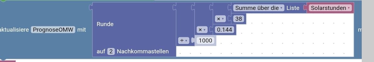

                @Thisoft sagte in Ist Solarprognose aus open-weather möglich?:
                danke! hab ich echt vergessen. bei den anderen hab ichs 😞
                auch die Fläche und die kWp
                hab ich mittlerweile geändert von 0-17
                soll ja auch im Sommer passen
                (war gestern wohl zu spät)
                EDIT:
                bin mal gespannt was da jetzt (nach Anpassung der Formel) rauskommt
                überhaupt kein Problem 😀

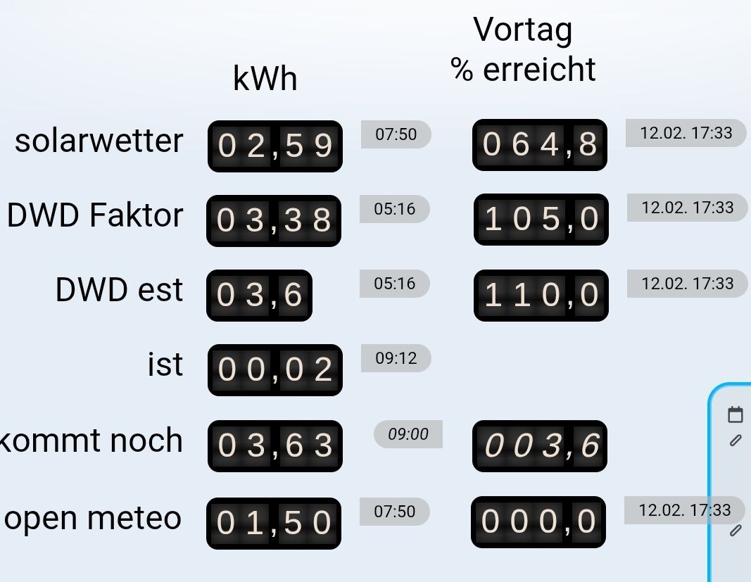

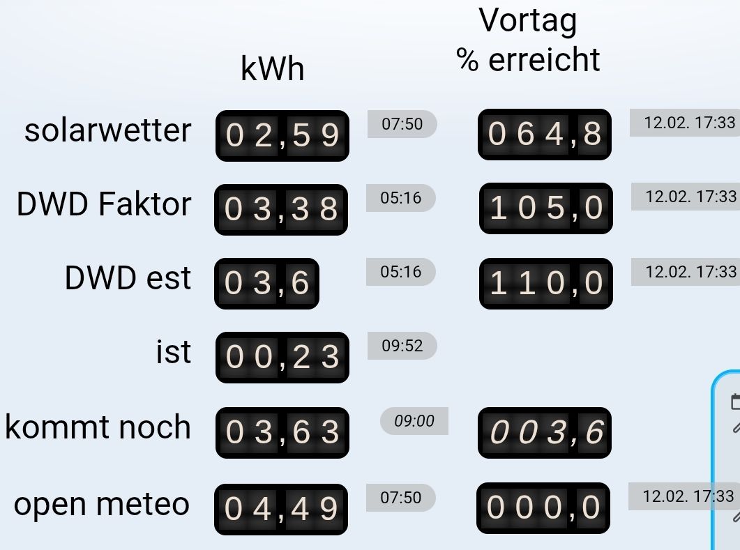

                                    Meine Werte von heute:
                                    In Summe: Prognose 5,2kWh - Real 4,0kWh
                                    22 HM-Geräte; PivCCU2 auf RasPi
                                    ioBroker-Multihost; Ubuntu-Master auf Intel-Atom und 3 RasPi-Clients
                                    • ThisoftT Thisoft
                                      #38
                                      ich bin noch nicht ganz fertig, aber das sieht bei mir ähnlich aus.
                                      Prognose 4,5, Ist 3,3.
                                      laut DWD (clearSky) kommt noch was 😀 , dann werden die Prozente in einer halben Stunde gerechnet.
