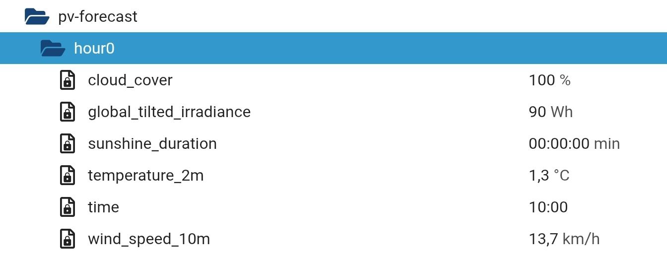

                      So Leute, speziell @homoran, wegen der möglichst stundengenauen Prognose habe ich mal zusammen mit der KI ein "hochwissenschaftliches" ;-) :-) Modell gebaut. Das sah heute schon mal ziemlich gut aus und auch die Gesamtsumme passt ganz gut finde ich. Prognose 2,7kWh - Real 2,3kWh.
                      Es geht bei dem Modell darum den vorhandenen GTI-Wert mit dem Cloud_Cover_Low zu überlagern und das so erhaltene Modell wieder auf die Gesamtsumme lt.GTI zu normalisieren. Die Basis der Berechnung habe ich in dem Zusammenhang, @h5n1 - wir hatten die Diskussion - auch auf die Peakleistung umgestellt - weg von Panelfläche und Wirkungsgrad. Ein entsprechendes Diagramm als EChart habe ich (bzw. die KI...) auch mit dazu gebastelt. Ich hoffe, ihr könnt rauslesen was die ganzen bunten Kurven jetzt darstellen
                      Hier die Grafik für heute:
                      22 HM-Geräte; PivCCU2 auf RasPi
                      ioBroker-Multihost; Ubuntu-Master auf Intel-Atom und 3 RasPi-Clients
                      • ThisoftT Thisoft

                        @Thisoft sagte in Ist Solarprognose aus open-weather möglich?:
                        da muss ich dich etwas zurück auf den Boden holen 😉
                        das ging so bei mir auch ohne Hokuspokus 😉
                        mit 109% Ist zur Prognose traf der Adapter im Vergleich zu DWD und solarwetter absolut ins Schwarze!
                        auch due Kurvenform passte weitestgehend.
                        Was du da genau berechnet hast
                        ist doch das worüber wir gesprochen hatten, in der Annahme der cloud cover wäre nicht berücksichtigt, oder?
                        Die zweite Aussage
                        kann ich gerade nicht nachvollziehen. Das ist doch das selbe. Das eine errechnet sich aus dem anderen.
                        m² Fläche x Wirkungsgrad = Wp (bei einer Normbestrahlung von 1000W/m²)
                        oder hab ich da was falsch verstanden?
                        Allerdings hattest du einen ziemlich hohen Bewölkungsgrad und daraus resultierend einen geringen Ertrag.
                        Ich fürchte bei mehr Sonne mit "scharf" abgegrenzten Wolkenphasen wird das n7cht klappen
                        ThisoftT 2 Antworten Letzte Antwort

                                      Neue Alpha Version vom Adapter.
                                      Konfiguration der Instanz Angepasst und ein paar Daten zu hourly hinzugefügt.
                                      https://nicht-mehr-verfügbar.de
                                      Grüße H5N1

                                          @H5N1 sagte in Ist Solarprognose aus open-weather möglich?:
                                          ach du ...
                                          Da kann man sich ja richtig austoben!
                                          Ich brauche dafür mehr als 24h/Tag 😀
                                          und eine Formel, um aus den Daten die Modultemperatur hochzurechnen
                                          H5N1H ThisoftT 2 Antworten Letzte Antwort
