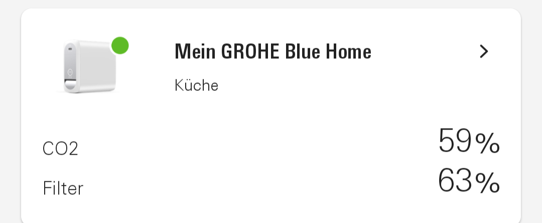

              Leider keine Besserung. Meine Schwiegermutter war als Babysitter da und hat gesagt alle 15 Minuten hat er Wasser raus gelassen.
              Im Log steht auf jeden Fall eine Meldung zu "fresh data", die ich vorher nie gesehen habe. Ich hatte tapAmount auf 50 gesetzt (bestätigt angeklickt) und tapType auf 1 (bestätigt), da ich nicht jedesmal 250ml Wasser in den Abfluss leiten will. Beide Daten von 13:37 Uhr (als ich sie eingestellt habe).
              Ich frage mich, ob jetzt irgendwas bei mir "hängt" in der API, da es ja schon mal nicht gestimmt hat. Oder kann das nicht sein?
              Zum Log: Muss ich diese Zeichenkette meines Geräts "schwärzen" oder ist das nicht sicherheitsrelevant?

                                    #57
                                    So in etwa. App 59 / 63 % und Adapter 59 / 66 %

                                      #58
                                      Eine gewisse Verzögerung sind bei den Werten immer dabei. Die App zeigt die Werte direkt an, der Adapter holt sich diese ja nur alle 15 Minuten. Große Abweichungen sollten aber nicht dabei sein.
