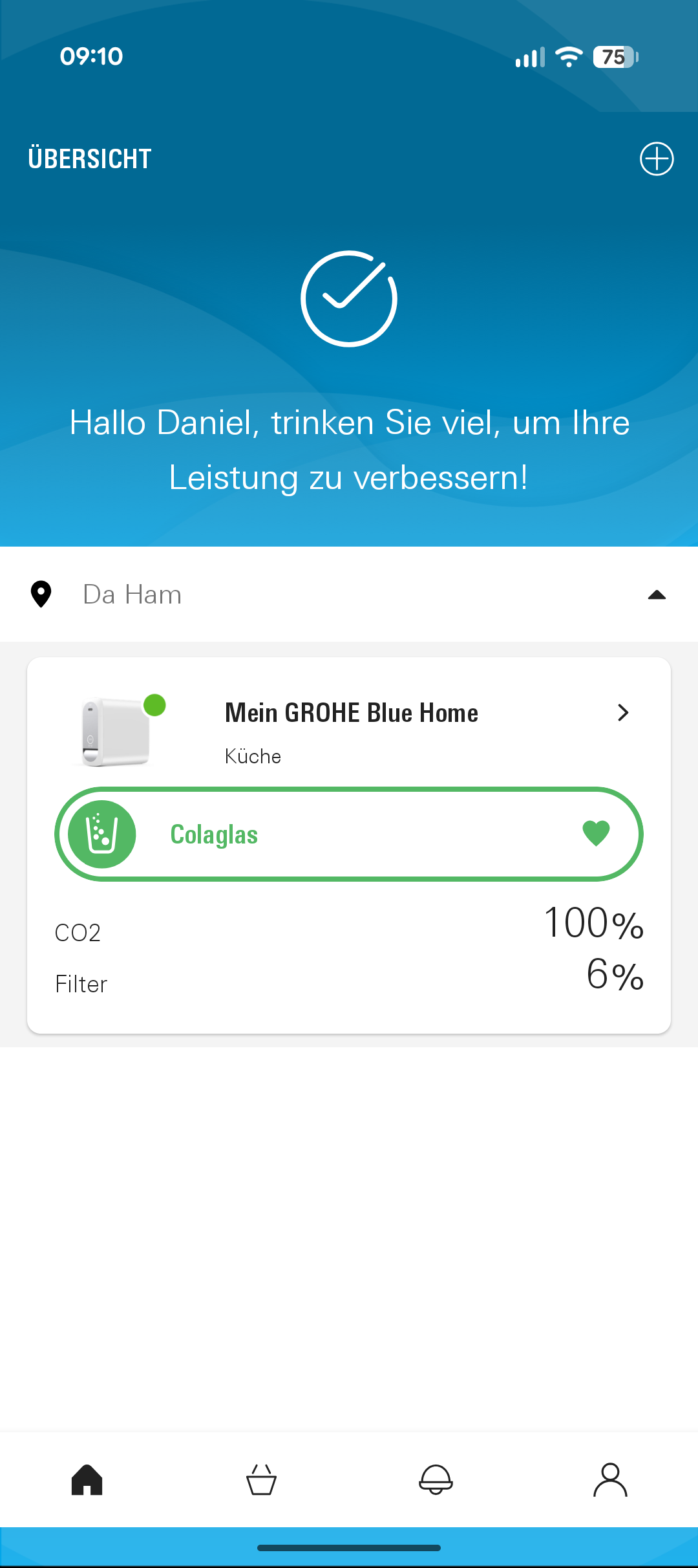

    Ok. Dann müsste jetzt hoffentlich 6% angezeigt werden. Bitte nochmal installieren - ich spiele gerade mit den Abfragepunkten.

    • JackDanielJ Offline
      JackDanielJ Offline
      JackDaniel
      #22
      nö leider nicht :(
      grohe-smarthome_log.txt
      Carpe diem
      • patricknitschP Offline
        patricknitsch
        schrieb am zuletzt editiert von patricknitsch
        #23
        Hast du denn die neue Version installiert und auch noch mal neu gestartet?
        Kannst du mir in deiner App mal anzeigen, wie das beim Blue aufgebaut ist?
          JackDanielJ Offline
          JackDaniel
          #24
          Ja

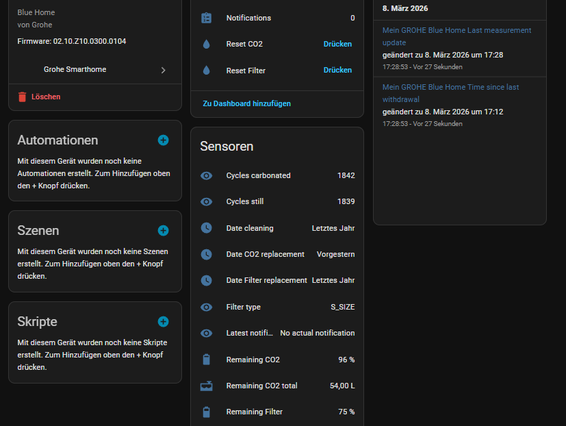

                JackDanielJ Offline
                JackDaniel
                #27
                jetzt hab ich mal hass angeworfen, da gibt es den selben fehler
                Carpe diem
                  patricknitsch
                  #28
                  Guter Hinweis. Darüber habe ich tatsächlich auch schon nachgedacht. Kannst du mal ein Issue in der Integration auf GitHub erstellen? Evtl. kann ich dann zusammen mit Flo-Schilli über eine Lösung sprechen.
                  Seltsam ist trotzdem das CO2 passt. Beides wird über den selben Endpunkt abgerufen.

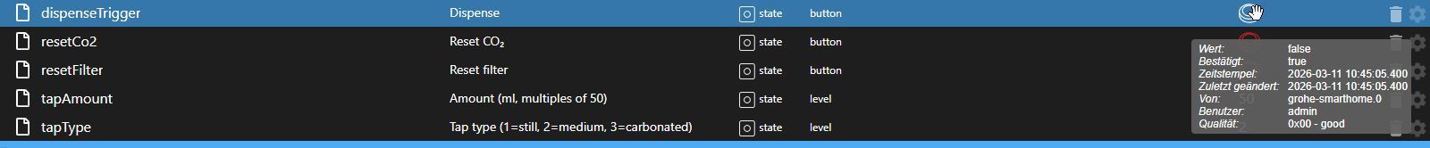

                        M-A-X
                        schrieb am zuletzt editiert von M-A-X
                        #31

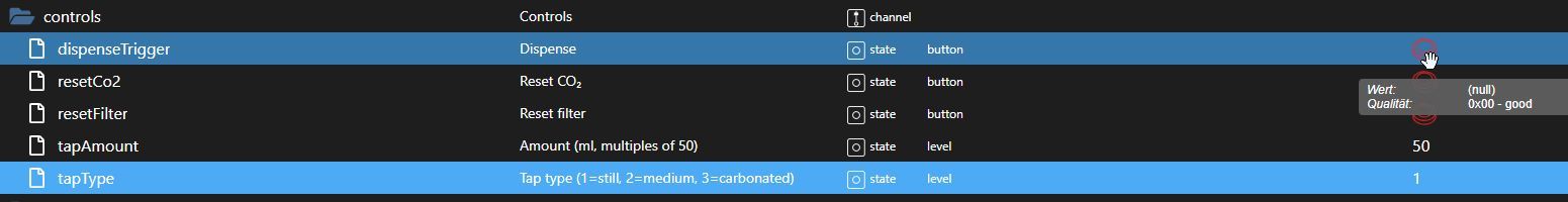

                        Hey,
                        erstmal vielen lieben Dank für den Adapter. Darauf warte ich schon seit ca 3 Jahren für mein Grohe Blue Home :)
                        Ich möchte einen (zigbee) Knopf neben dem Wasserhahn befestigen um auf Knopfdruck immer unsere Wasserkaraffen genau voll zu machen.
                        Das ganze hat heute früh auch den Testrun bestanden. Allerdings habe ich das Problem, dass seitdem immer mal wieder der Wasserbezug getriggert wird.
                        Hierbei wird weder ein Telegram Push bei Änderung des Objekts "dispenseTrigger" deines Adapters, noch des Objekts des Knopfdrucks getriggert.
                        Die Debugausgabe hat folgendes ergeben:
                        grohe-smarthome.0
                        2026-03-11 11:08:26.011	debug	Blue XXXXX raw: remaining_filter=66, remaining_filter_liters=1987, remaining_co2=64, remaining_co2_liters=36, timestamp=2026-03-11T10:53:23.000+01:00
                        grohe-smarthome.0
                        2026-03-11 11:08:26.011	debug	Triggered measurement refresh for Blue XXXXX
                        grohe-smarthome.0
                        2026-03-11 11:08:25.351	debug	Poll cycle #9 (status=false, command=true, pressure=false, consumption=false)
                        grohe-smarthome.0
                        2026-03-11 11:03:25.007	debug	Blue XXXXX raw: remaining_filter=66, remaining_filter_liters=1987, remaining_co2=64, remaining_co2_liters=36, timestamp=2026-03-11T10:53:23.000+01:00
                        grohe-smarthome.0
                        2026-03-11 11:03:24.414	debug	Poll cycle #8 (status=false, command=false, pressure=false, consumption=false)
                        javascript.0
                        2026-03-11 11:01:00.104	info	script.js.openepaper.kueche2: Erfolgreich gesendet:
                        javascript.0
                        2026-03-11 11:00:00.097	info	script.js.openepaper.Temperaturen: Erfolgreich gesendet:
                        grohe-smarthome.0
                        2026-03-11 10:58:24.195	debug	Blue XXXXX raw: remaining_filter=66, remaining_filter_liters=1987, remaining_co2=64, remaining_co2_liters=36, timestamp=2026-03-11T10:53:23.000+01:00
                        grohe-smarthome.0
                        2026-03-11 10:58:23.658	debug	Poll cycle #7 (status=false, command=false, pressure=false, consumption=false)
                        grohe-smarthome.0
                        2026-03-11 10:53:23.336	debug	Blue XXXXX raw: remaining_filter=66, remaining_filter_liters=1987, remaining_co2=64, remaining_co2_liters=36, timestamp=2026-03-11T10:45:04.000+01:00
                        grohe-smarthome.0
                        2026-03-11 10:53:23.335	debug	Triggered measurement refresh for Blue XXXXX
                        grohe-smarthome.0
                        2026-03-11 10:53:22.345	debug	Poll cycle #6 (status=false, command=true, pressure=false, consumption=false)
                        grohe-smarthome.0
                        2026-03-11 10:48:22.036	debug	Blue XXXXX raw: remaining_filter=66, remaining_filter_liters=1987, remaining_co2=64, remaining_co2_liters=36, timestamp=2026-03-11T10:45:04.000+01:00
                        grohe-smarthome.0
                        2026-03-11 10:48:21.199	debug	Poll cycle #5 (status=true, command=false, pressure=false, consumption=true)
                        Ich habe die lange Zeichenkette durch XXXXX ersetzt, da ich nicht weiß ob das wichtig / sicher ist.
                        Jedesmal, wenn dabei
                        grohe-smarthome.0
                        2026-03-11 11:38:32.334	debug     Triggered measurement refresh for Blue XXXXX
                        kommt, läuft Wasser aus meinem Wasserhahn.
                        Kann man das irgendwie ändern? (die letzten drei Meldungen kamen heute um 11:08 / 11:23 und 11:38 also ziemlich genau jede 15 Minuten)
                        Vielen Dank im Voraus
                        EDIT: Das Skript hab ich deaktiviert und es passiert trotzdem (wie ein Uhrwerk alle 15 Minuten). Ich deaktiviere jetzt mal den Adapter und hoffe, dass es dann aufhört
                          patricknitsch
                          #32
                          grundsätzlich stimmt alle 15 Minuten. Der aktuelle Wert wird alle 3 Polls geholt -> bei 300s sind das 15 Minuten. Das Kommando "dispenseTrigger" muss aktiv angestoßen werden. Kannst du dir mal den Zeitstempel des Datenpunkte anschauen, ob sich dieser in diesem Moment ändert? Der Ablauf, wenn du es manuell anstößt ist so:
                          Wenn dispenseTrigger auf true gesetzt wird, liest der Adapter tapType und tapAmount, startet den Zapfvorgang und setzt dispenseTrigger anschließend wieder auf false.

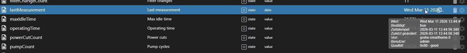

                            M-A-X
                            #33
                            Der Zeitstempel (beim darübermausen) ist der , als ich es das letzte mal manuell angestoßen habe:
                            Ich habe ja auch ein Skript laufen, dass mir einen Telgram Push gibt, sobald der Datenpunkt sich ändert. Das passiert aber nicht. Ich habe den Adapter vor ca. 20 Minuten gestoppt. Seitdem passiert nichts mehr.
                            Es muss also irgendwie durch "deine" Abfrage zu einem Tripper in der "API" kommen, ohne, dass der Iobroker da was mit zu tun hat.
                              patricknitsch
                              #34
                              Wenn es dazu kommen würde müsste sich in diesem Moment der Zeitstempel, bzw. "zuletzt geändert" ändern. Das solltest du mal beobachten.
                              Mich wundert, dass das Problem bei dir auftritt, da ich es bisher noch von keinem anderen Nutzer von Grohe Blue mitbekommen habe.

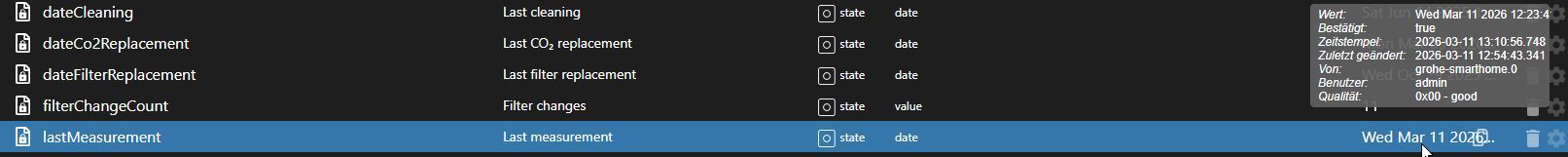

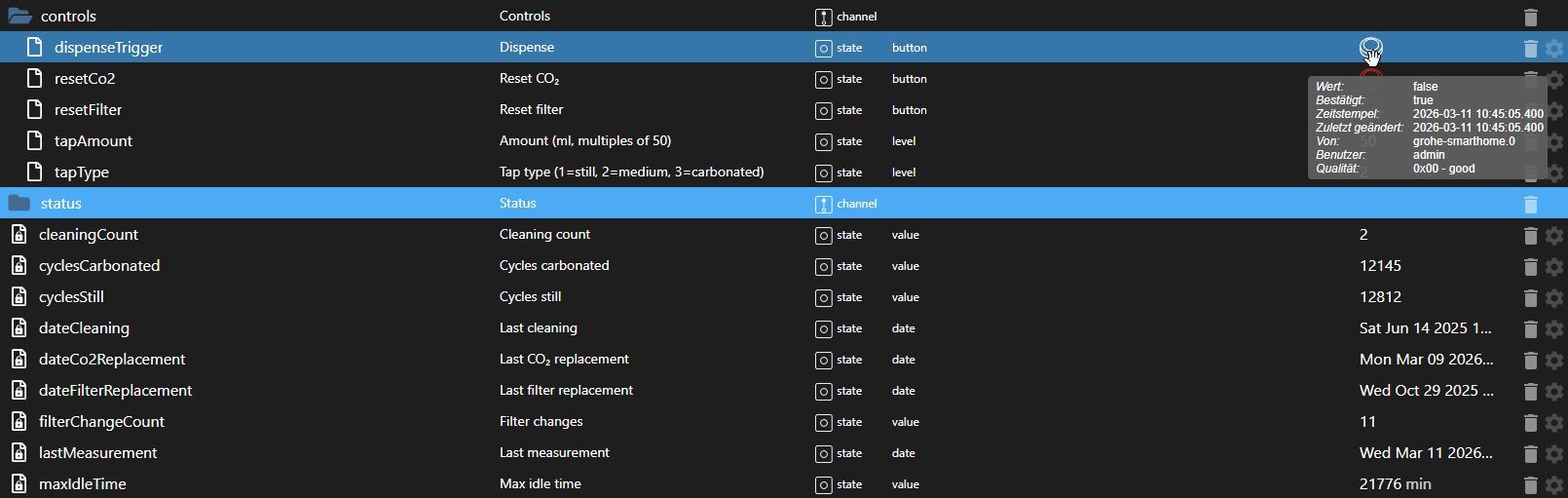

                                M-A-X
                                #35
                                Adapter neu gestartet und bei "Triggered Management" direkt wieder Wasser aus dem Hahn.
                                grohe-smarthome.0
                                2026-03-11 13:10:56.492	debug	Blue XXXXX raw: remaining_filter=66, remaining_filter_liters=1986, remaining_co2=64, remaining_co2_liters=36, timestamp=2026-03-11T12:23:41.000+01:00
                                grohe-smarthome.0
                                2026-03-11 13:10:56.491	debug	Triggered measurement refresh for Blue XXXXX
                                grohe-smarthome.0
                                2026-03-11 13:10:55.609	debug	Poll cycle #3 (status=false, command=true, pressure=false, consumption=false)
                                grohe-smarthome.0
                                2026-03-11 13:05:55.035	debug	Blue XXXXX raw: remaining_filter=66, remaining_filter_liters=1986, remaining_co2=64, remaining_co2_liters=36, timestamp=2026-03-11T12:23:41.000+01:00
                                grohe-smarthome.0
                                2026-03-11 13:05:54.585	debug	Poll cycle #2 (status=false, command=false, pressure=false, consumption=false)
                                grohe-smarthome.0
                                2026-03-11 13:00:54.584	info	Polling active: every 300s
                                grohe-smarthome.0
                                2026-03-11 13:00:54.582	debug	Config pollInterval: 300 (type: number)
                                grohe-smarthome.0
                                2026-03-11 13:00:54.265	debug	Blue XXXXX raw: remaining_filter=66, remaining_filter_liters=1986, remaining_co2=64, remaining_co2_liters=36, timestamp=2026-03-11T12:23:41.000+01:00
                                grohe-smarthome.0
                                2026-03-11 13:00:53.270	debug	Poll cycle #1 (status=true, command=true, pressure=true, consumption=true)
                                grohe-smarthome.0
                                2026-03-11 13:00:53.253	debug	Refresh token saved (encrypted)
                                grohe-smarthome.0
                                2026-03-11 13:00:53.229	info	Refresh token used successfully
                                grohe-smarthome.0
                                2026-03-11 13:00:53.228	debug	[auth] token refresh successful (access: eyJhbG...8YoA)
                                grohe-smarthome.0
                                2026-03-11 13:00:52.992	debug	[auth] refreshing tokens
                                grohe-smarthome.0
                                2026-03-11 13:00:52.991	debug	Trying saved refresh token
                                grohe-smarthome.0
                                2026-03-11 13:00:52.925	debug	Password present: true, length: 12
                                grohe-smarthome.0
                                2026-03-11 13:00:52.923	debug	Using email: email.com (length: 17)
                                grohe-smarthome.0
                                2026-03-11 13:00:52.735	info	starting. Version 0.2.5 in /opt/iobroker/node_modules/iobroker.grohe-smarthome, node: v22.22.1, js-controller: 7.1.0
                                grohe-smarthome.0
                                2026-03-11 13:00:52.284	debug	States connected to redis: 127.0.0.1:9000
                                grohe-smarthome.0
                                2026-03-11 13:00:52.211	debug	States create User PubSub Client
                                grohe-smarthome.0
                                2026-03-11 13:00:52.208	debug	States create System PubSub Client
                                grohe-smarthome.0
                                2026-03-11 13:00:52.182	debug	Redis States: Use Redis connection: 127.0.0.1:9000
                                grohe-smarthome.0
                                2026-03-11 13:00:52.132	debug	Objects connected to redis: 127.0.0.1:9001
                                grohe-smarthome.0
                                2026-03-11 13:00:52.117	debug	Objects client initialize lua scripts
                                grohe-smarthome.0
                                2026-03-11 13:00:52.036	debug	Objects create User PubSub Client
                                grohe-smarthome.0
                                2026-03-11 13:00:52.033	debug	Objects create System PubSub Client
                                grohe-smarthome.0
                                2026-03-11 13:00:52.028	debug	Objects client ready ... initialize now
                                grohe-smarthome.0
                                2026-03-11 13:00:51.942	debug	Redis Objects: Use Redis connection: 127.0.0.1:9001
                                Der Zeitstempel des dispenseTrigger ist unverändert. Der von lastMeasurement ist zumindest sekundengenau gleich mit dem "Wasser aus Hahn".
                                EDIT: Das Skript läuft nicht (habe es schon vor dem Adapter neustart deaktiviert) und es war keiner am Wasserhahn in der Zeit. Es ist also definitiv so, dass dieses Triggered Measurement refresh den "Bezug (dispense)" triggered. Evtl benutzen die anderen User deinen Adapter nicht so wie ich? Also haben nicht vor über einen Trigger den "dispenseTrigger" Datenpunkt zu nutzen? Evtl lesen viele nur status aus oder so.
                                Ich weiß es leider wirklich nicht :)
                                Da nichts passiert, wenn der Adapter gestoppt ist muss es aber mit der Abfrage zu tun haben und definitiv auch damit, dass ich zumindest einmal über ein Skript Datenpunkte geändert habe. (Im Skript ändere ich die tapAmount / tapType und anschließend triggere ich "dispenseTrigger"). Bevor ich heute früh das Skript gemacht habe ist nichts passiert.
                                  patricknitsch
                                  #36
                                  Welche Version hast du installiert? Die im Latest, oder den Branch, der hier im Verlauf ist?
                                  Sollte es Latest sein, bitte mal mit dem Branch versuchen:

                                    @patricknitsch sagte in Grohe - Sense / Guard /Blue - Adapter:
                                    https://github.com/patricknitsch/ioBroker.grohe-smarthome/tree/claude/adapt-grohe-integration-CWCjh
                                    Sorry, ich hoffe ich verstehe das richtig: hab in Iobroker auf "lastest" gestellt (bei neuen Adaptern macht das meiner Erfahrung nach Sinn, da noch viel geändert wird) und diesen über Iobroker installiert. ist die 0.2.5.
                                    Ist die von Github ne andere Version 0.2.5? und sollte ich die dann über "die Katze" installieren?
                                    EDIT: Habs beim dritten lesen verstanden :) sehe gerade dass du einen Branch (nicht main) verlinkt hast
                                    EDIT2: Hab den Adapter komplett gelöscht und über die Katze den Branch (claude) installiert. Ich lasse den Adapter jetzt mal 20-30 Minuten einfach laufen ohne etwas zu machen (Skript oder manueller Eingriff). Wenn dann nichts passiert, benutze ich wieder das Skript. Es wird also ca 1 Stunde dauern, bis ich mich wieder melde - es sei denn es passiert vorher was.
                                      M-A-X
                                      #38
                                      So.. das hat nicht lange gedauert :(
                                      Direkt beim ersten Measurement refresh kam wieder Wasser.
                                      grohe-smarthome.0
                                      2026-03-11 13:44:48.692	debug	Blue 4XXXXXX7 raw: remaining_filter=66, remaining_filter_liters=1986, remaining_co2=64, remaining_co2_liters=36, timestamp=2026-03-11T13:10:56.000+01:00
                                      grohe-smarthome.0
                                      2026-03-11 13:44:48.690	debug	Triggered measurement refresh for Blue 4XXXXX
                                        patricknitsch
                                        #39
                                        Bitte mal mit diesem Branch versuchen. Reicht auch, einfach zu installieren, ohne vorher zu löschen. Bitte auch den Log dazu nochmal schicken.
                                        https://github.com/patricknitsch/ioBroker.grohe-smarthome/tree/copilot/fix-water-dispense-issue
                                        Der Fehler lag im Detail. Beim Lesen wurden die Daten zur Ausgabe nicht zurück gesetzt. Warum du der bisher einzige bist, der das Problem hat wundert mich...
