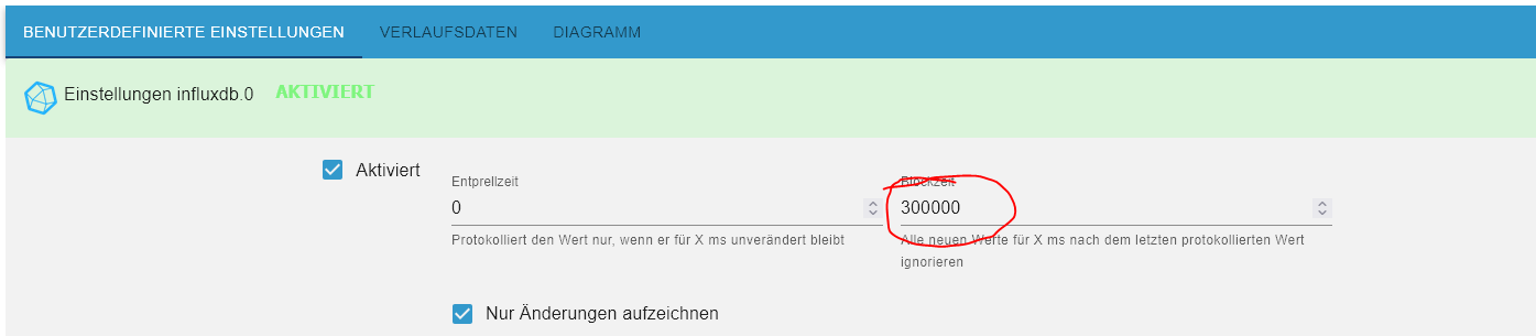

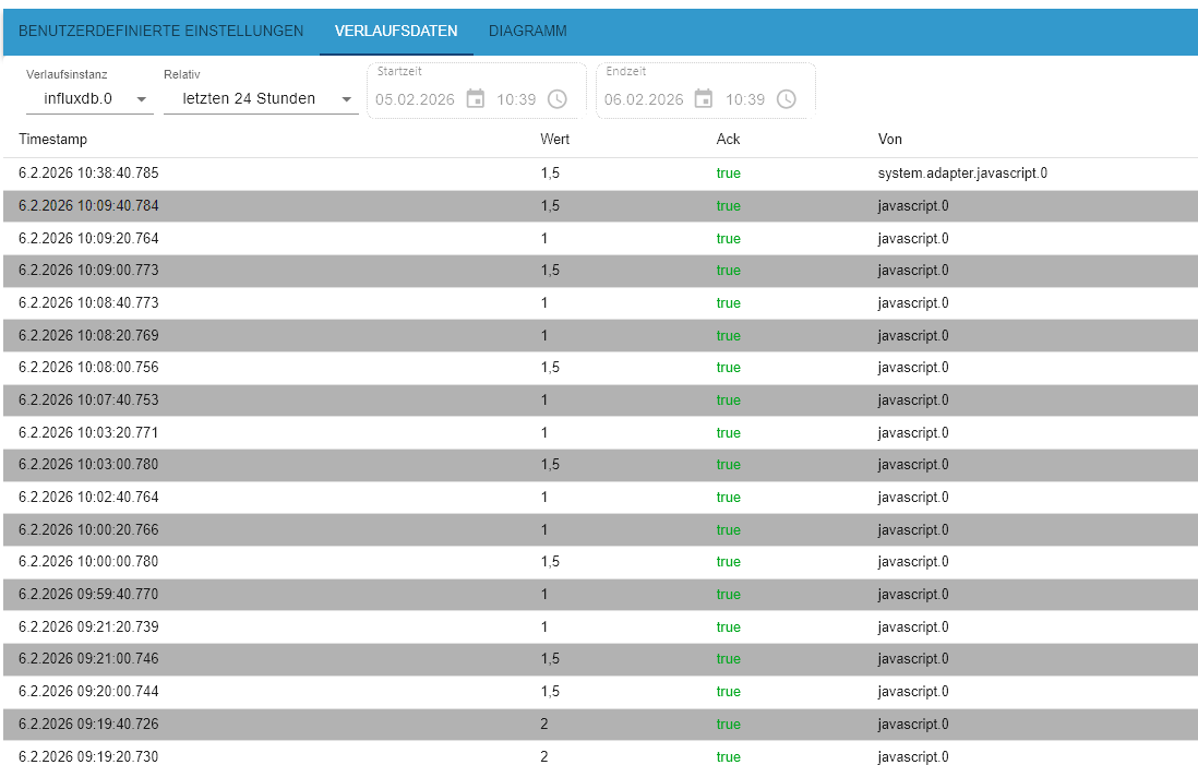

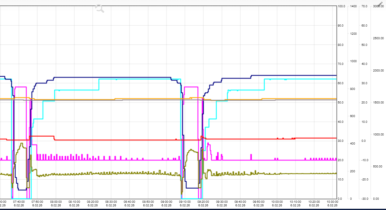

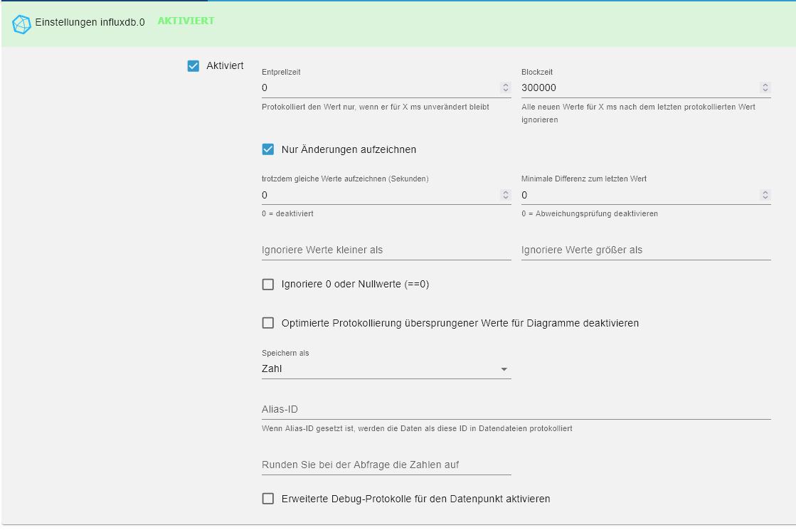

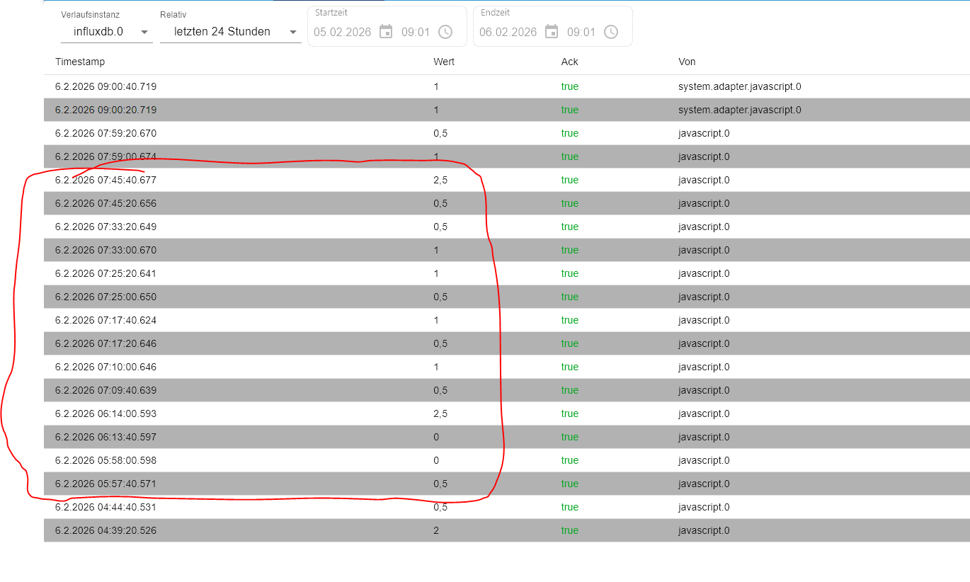

    der normale Temperaturverlauf (ohne Blockzeit ab 9:00) sieht eher so aus:
    der springt beim Abtauen kurz hoch und fällt dann ab.
    Mit der Blockzeit friert der Wert auf dem hohen Niveau ein und wird nicht neu gesetzt, warum auch immer.
    Ja, ist auffällig, dass kurze peaks durchkommen...
    Das war aber der eigentlich Grund, damit die Daten schlank gehalten werden, nicht einzelne Peaks jedes Mal mit aufzuzeichnen.
    zusätzlich schreibt er auch doppelte Werte, im nächsten Zeitschritt.
    • T thaistatos

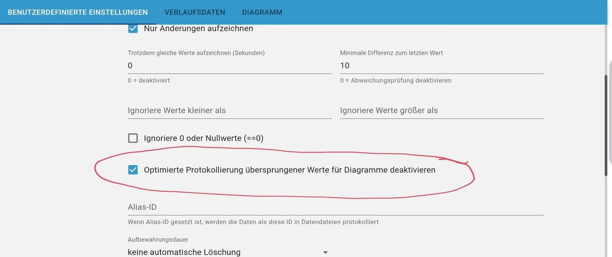

      @thaistatos sagte in Blockzeit ohne Funktion bzw. falsche Funktion:

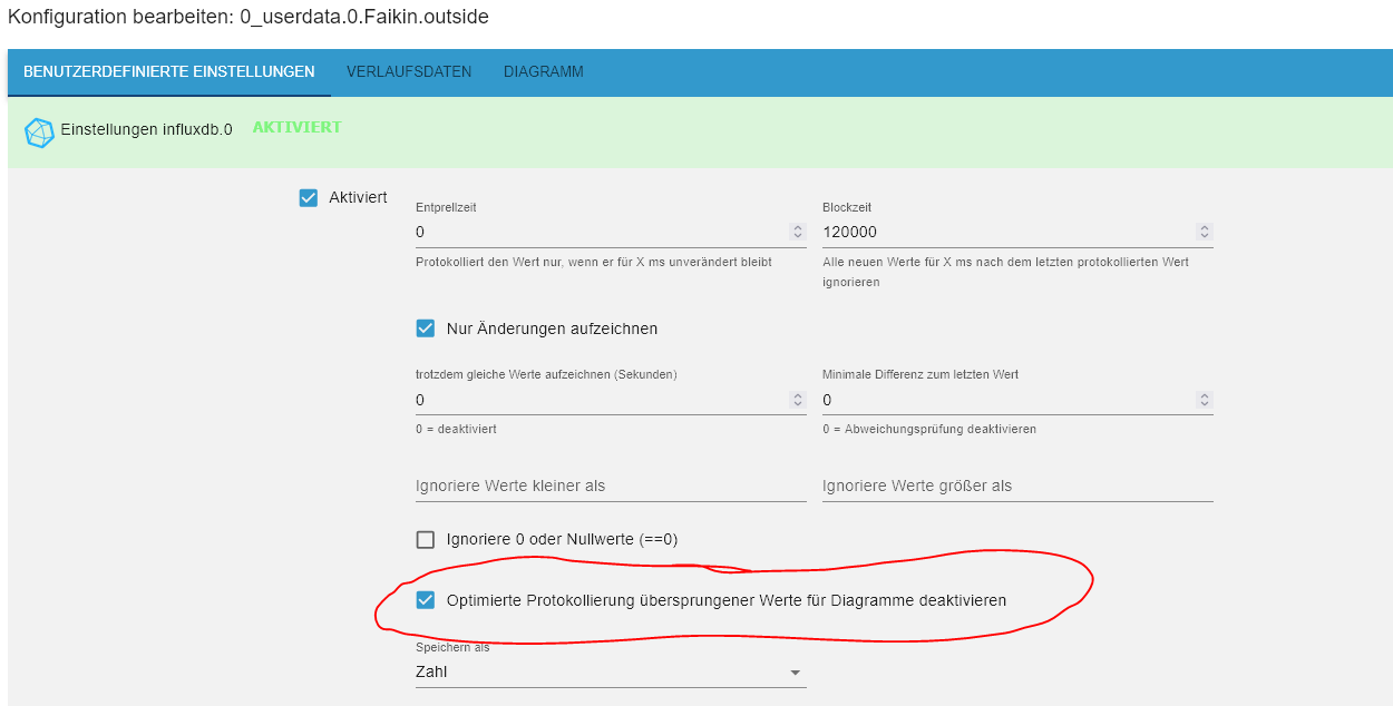

      Die komplette Einstellungsseite:
      aktivier mal "optimierte....NICHT...."
      • T Offline
        thaistatos

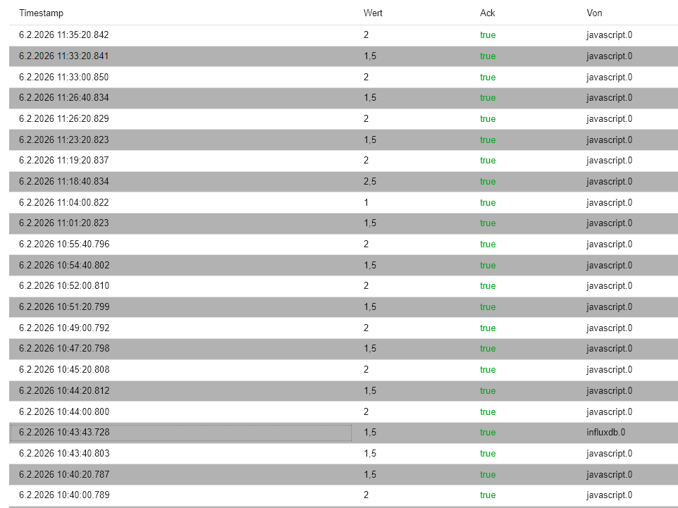

        30 Minuten Messung ohne Blockzeit, aber mit Haken bei "optimierte..deaktivieren":
        jetzt nochmal auf 5 Min Blockzeit umstellen.
        • T Offline
          thaistatos
          schrieb am zuletzt editiert von thaistatos
          es sieht aber so aus, dass es sehr wahrscheinlich der Haken ist:
          https://forum.iobroker.net/topic/57634/sql-adapter-und-doppelte-werte
          https://github.com/ioBroker/ioBroker.influxdb/blob/master/README.md
          Disable charting optimized logging of skipped values - By default, the adapter tries to record the values for optimized charting. This can mean that additional values (that e.g. not fulfilled all checks above) are logged automatically. If this is not wanted, you can disable this feature.
          Der Ansatz ist verständlich, aber wenn dadurch nach nicht durchschaubaren Kriterien trotzdem Werte gespeichert werden, macht es die Handhabung etwas schwierig.
          • T thaistatos
            ja!
            wie ich sagte

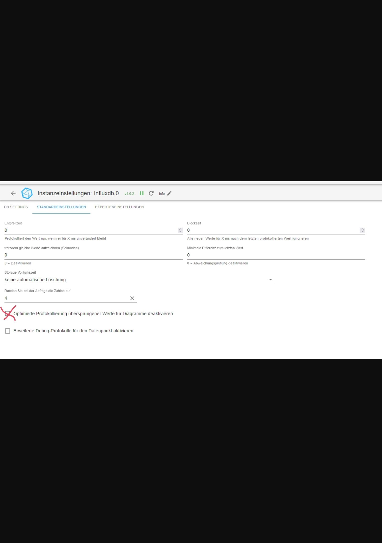

            • T Offline
              thaistatos

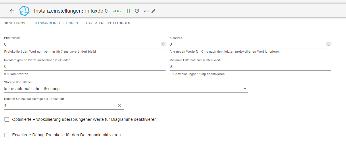

              die Influx Instanz bietet leider auch nicht wesentlich mehr:
              • T thaistatos
                Das habe ich auch nicht gesagt!
                sondern weitere
                mit denen man sich beschäftigen muss!
                wie z.B. hier

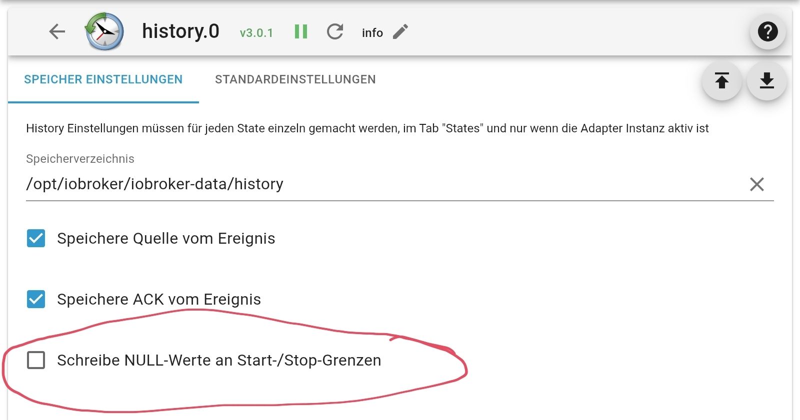

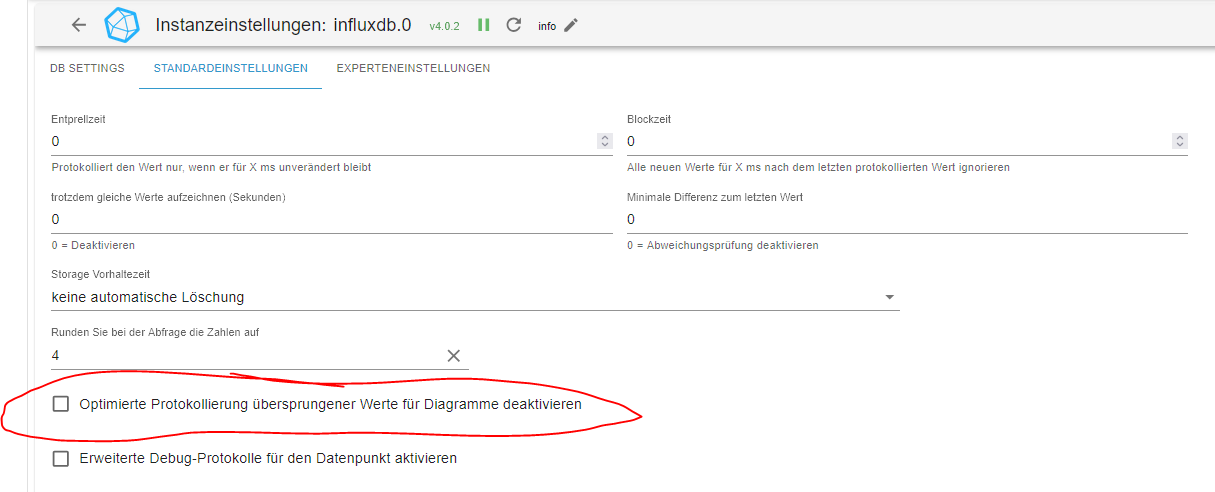

                    • T Offline
                      thaistatos
                      ich verstehe es nicht:
                      der Datenpunkt bietet:
                      Die influx Instanz bietet:
                      exakt der gleiche Wortlaut
                      • T thaistatos
                        ok, da hab ich nicht richtig hingesehen!
                        bei history im Objekt
                        und in der Instanz
