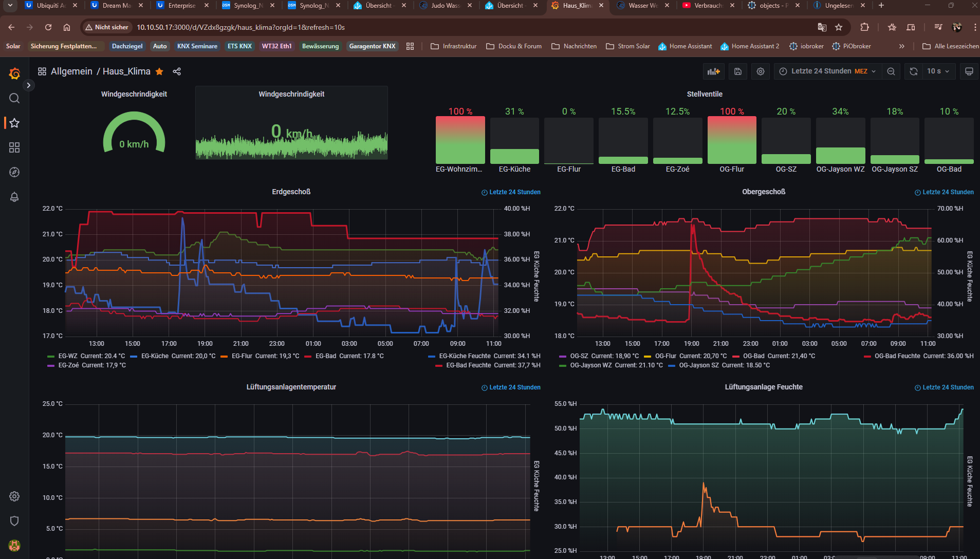

    Windgeschwindigkeit wird nicht in Grafana angezeigt.
    Werte aus dem iObroker:
    andere werte werden richtig angezeigt, wie Temperatur im Zimmer usw.
    Auch die Stellantriebe werden nicht richtig angezeigt.
    habt ihr eine Idee?

      • Was für ein Datentyp ist der DP ?
      • Warum steht da 'null' drin ? (siehe Screenshot)

        @marcel-drzal sagte in grafana Windgeschwindigkeit richtig anzeigen lassen:
        Was wird denn da nicht richtig angezeigt?

            @mickemup
            Der Wert stimmt nicht
            er Zeigt null an in Grafana ist aber 5,84 gewesen
            Unit ist doch die Einheit?
            mickemupM 1 Antwort Letzte Antwort

                @marcel-drzal
                Ja den Wind Wert sehe ich.
                Aber du hast ja auch gesagt die Stellantriebe stimmen nicht.
                Was ist da falsch?
                Dies ist nicht ersichtlich aus deinen bisherigen Infos.

                  habe es gefunden, hatte in Grafana *3.6 nicht als Punkt geschrieben sondern als komma
