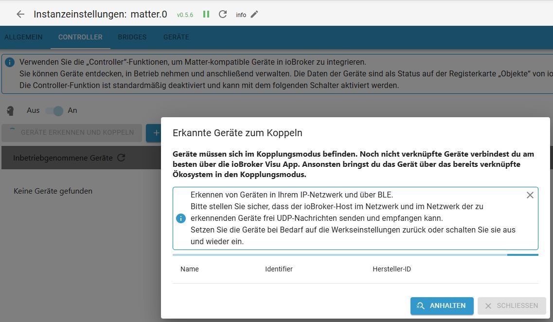

          1. IOB Adapter Matter installiert und da die Geräteerkennung versucht:
          Das Koppeln läuft und läuft und läuft ... nichts passiert.
          [Edit] IPV6 im Linux Trixie freigeschaltet:

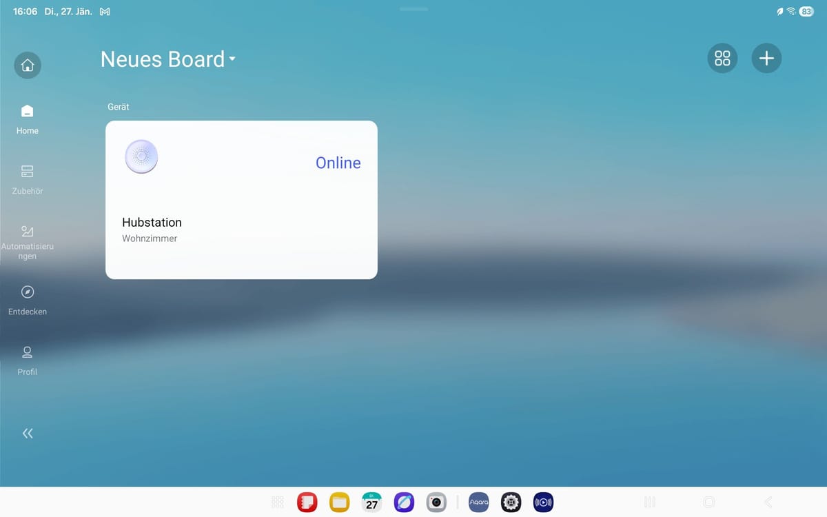

                      Den Aqara Hub M200 habe ich jetzt in die App "aqara home" geschafft:
                      Beim Integrieren in den IOB [EDIT/BEGINN] mittels Pairing-Code [EDIT/ENDE] kommt der Fehler:
                      Was tun?

                        ... so du bist einen Schritt weiter.
                        Du hast den Hub über Aqara freigeben und den Code in ioBroker Matter Adapter eingegeben und dann kam die Meldung?
                        Der Fehler besagt da er im Netzwerk nicht erkannt wird.
                        Wie ist der Hub bei drin im Netzwerk über Lan Kabel?
                        Grüße
                        Fabio

                          @fuzzy1955 sagte in aqara hub als Thread Border Router:
                          wurde der Code erkannt?
                          was passierte dann (bevor der Error kam)?
                            Grüße
                            Fabio
                            Auf jeden Fall ein Gerät an den Hub anlernen damit man sieht ob das funktioniert.

                            Ich wollte einen Heimann Smart Smoke Sensor anlernen. Er wurde erkannt, aber das Connecten scheiterte. Grund: Der Sensor ist nicht in der freigegebenen Liste von Aqara!!
                            @Homoran sagte in aqara hub als Thread Border Router:
                            Ja, er wurde erkannt. Bevor der Error kam, lief und lief und ...
                              mal langsam!
                              Nicht dass du da etwas durcheinander wirfst.
                              Was genau, in welcher Reihenfolge versuchst du wo anzulernen?
                              Prinzip:
                              • Router in der zugehörigen App anlernen und konfigurieren
                              • In der selben App diesen Router für "andere Systeme" freigeben
                                • Dazu muss von der App ein Freigabecode erstellt werden
                              • mit diesem Freigabecode den Router im Matteradapter anmelden.
                              • jetzt oder vorher ein Mattergerät an den Router anlernen.
                              • Dieses Gerät in der App freigeben
                              • Mit dessen Freigabecode das Gerät im Matter Adapter anmelden.
                              war der Router da (noch) im Kopplungsmodus?
                              fuzzy1955F 1 Antwort Letzte Antwort
