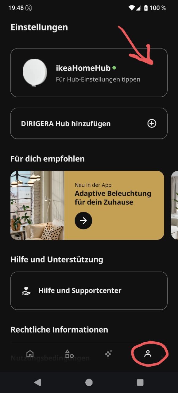

    Sollte jetzt beim Versuch ein Matter Gerät einzubinden, nur Tradfri Geräte angeboten werden, bitte nachsehen, ob das Matter Update noch gar nicht installiert wurde. Das ist dann wahrscheinlich erst für die Nacht geplant.

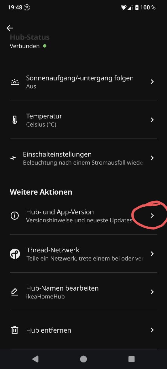

    Dazu auf das Männchen tippen und bei den Hub Einstellungen prüfen ob ein Update verfügbar ist
    und ggf. installieren.

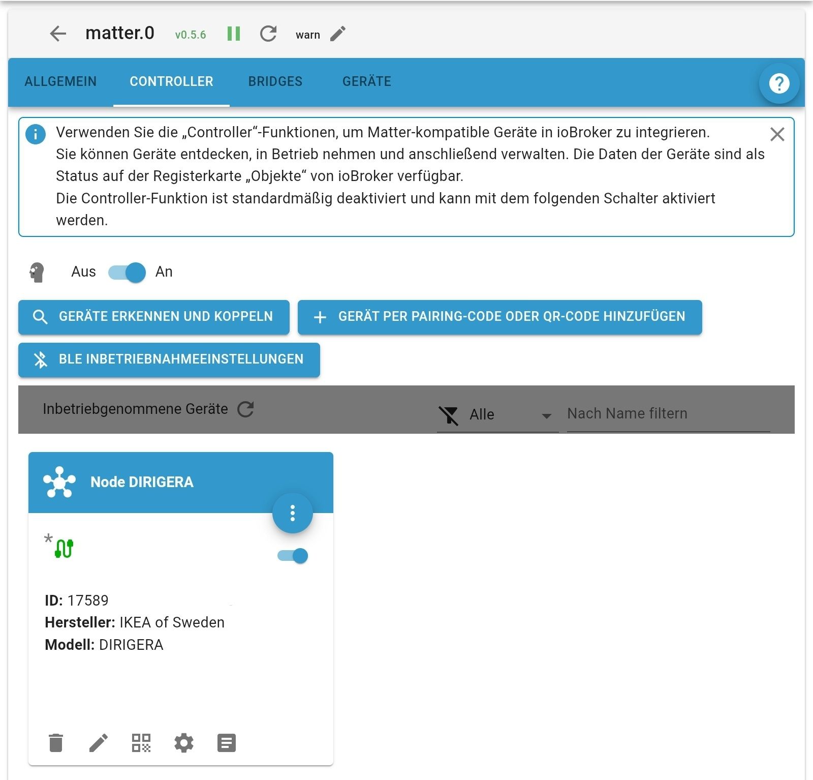

    Als nächstes wird der Matter Adapter installiert.
    In der Instanz brauchen wir (erst einmal) nur den Reiter Controller!
    (hier ist der Hub bereits eingebunden, ich habe leider keinen früheren Screenshot gemacht und mir fehlt ggf. auch der ein oder andere Schritt. ich werde dies nachholen)
    Border Router (Dirigera)
    Wenn das suchen von Geräten nicht funktioniert, kann man auch über den zweiten Button die Geräte anlernen.

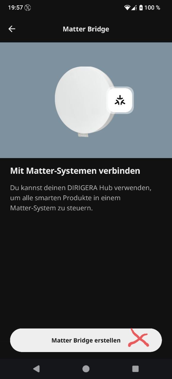

    In den Hub Einstellungen gehen wir auf Integrationen
    und erstellen dort eine Bridge
    Dort erhalten wir den notwendigen Code, der als manueller Kopplungscode in dem Fenster vom Adapter eingetragen wird.
    Nach der Bestätigung dauert es etwas, dann sollte der Dirigera unter in Betrieb genommene Geräte zu sehen sein.

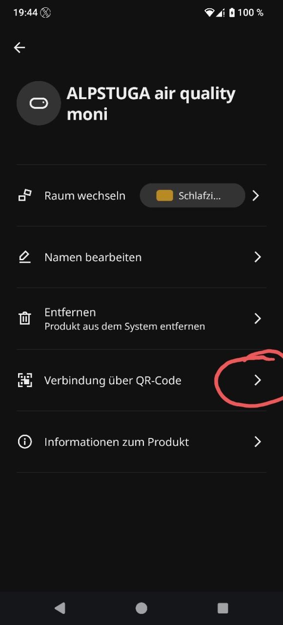

    Gerät in der App freigeben
    Das betreffende Gerät wird in der App ausgewählt
    dort ruft man die Einstellungen auf

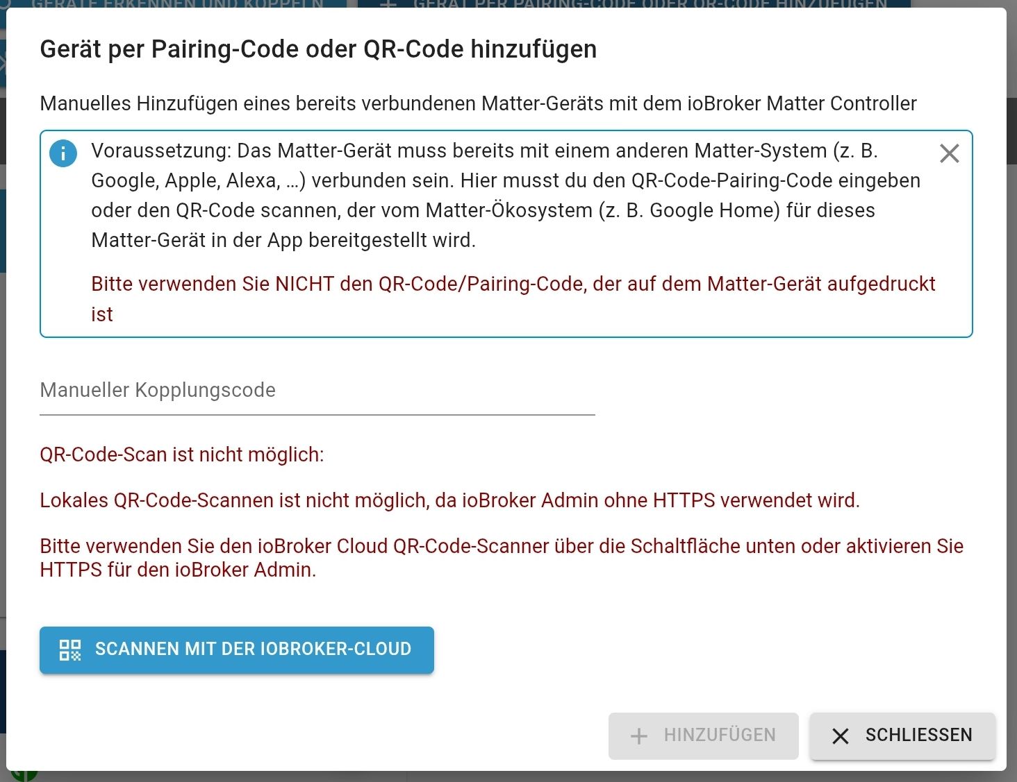

    und erstellt den manuellen Kopplungscode
    der jetzt wieder im Adapter hier eingegeben wird
    Anschließend sollte das Gerät ebenfalls unter in Betrieb genommene Geräte zu sehen sein, und die Datenpunkte unter Objekte.

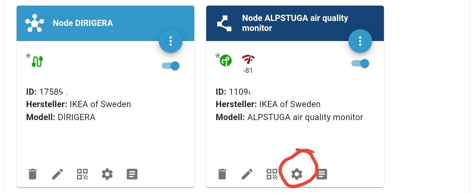

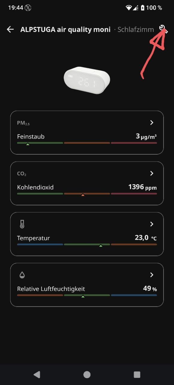

    sollte, wie hier der Alpstuga, das Gerät noch nicht im Adapter integriert sein, kann man trotzdem an die Daten kommen!

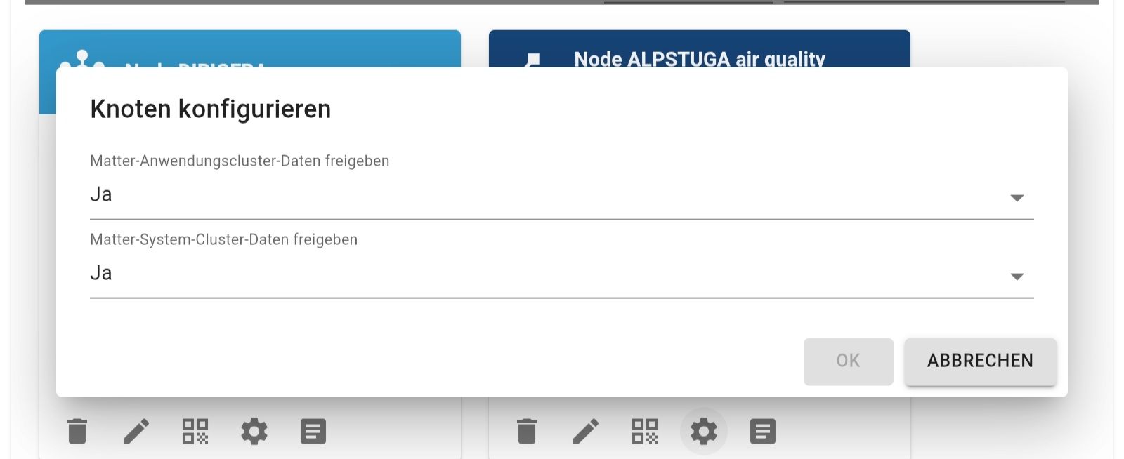

    Dazu bitte bei dem Gerät in die Einstellungen gehen

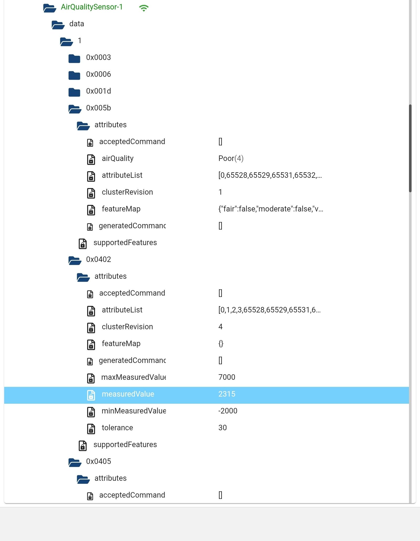

    und die "Rohdaten" anzeigen lassen.
    die Anzeige in den Objekten ist jetzt etwas kryptisch, die Werte sind aber da
