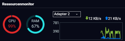

    Der Server ist nahezu fast immer mit einer CPU Last von iOBroker ziemlich ausgelastet.

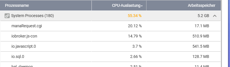

      kann am NAS liegen kann aber auch an DIR liegen.. wenn die CPU rumrattert.
      wenn du im javascript adapter einen Fehler hast...
      irgendwelche blocklys am laufen ?

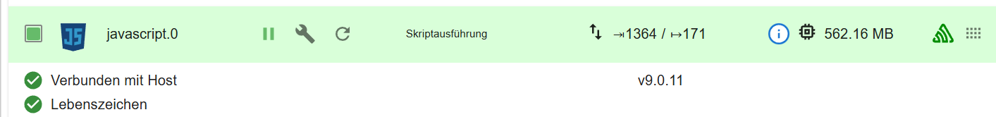

          aha... poste mal ein screenshot von Instanzen wo der Javascript Adapter zu sehen ist
          und nien pauschal kann man dass so nicht sagen..der NAS reicht aus
            mike2712
            ich denke du meinst das ?

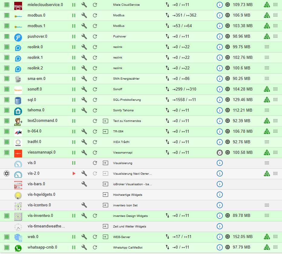

              Bitte auch mal zeigen was du sonst noch an Adaptern laufen hast. Auch da kann es Eng werden.
                mike2712
                ioBroker im Docker auf Qnap TS-453A 16GB Ram 4-Bay

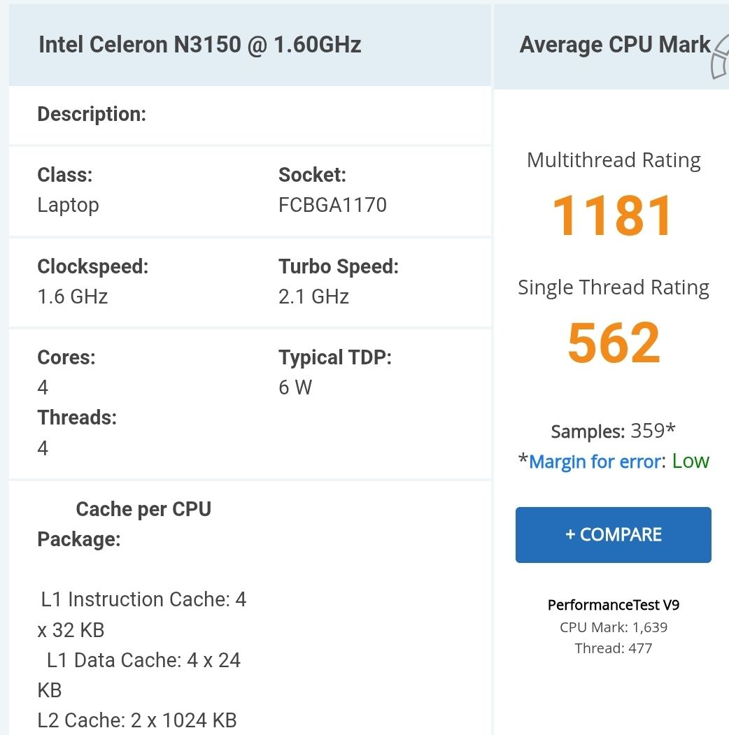

                  @mike2712 sagte in ioBroker Docker auf Qnap:
                  Celeron(R) CPU N3150
                  ist aber nicht wirklich der Renner
                  Das NAS hat ja sicher noch andere Aufgaben als ioBroker zu betreiben

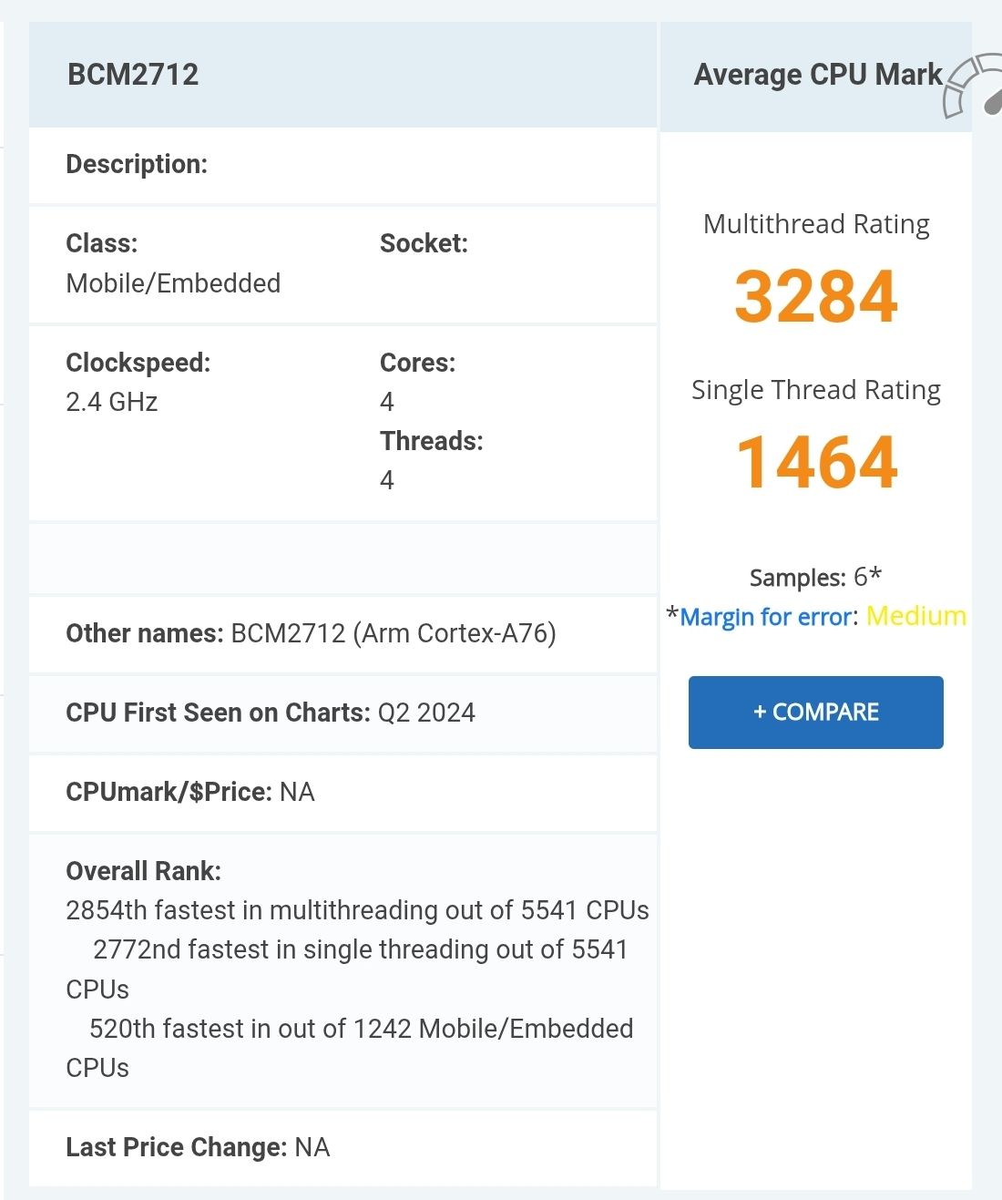

                      so viele andere Aufgaben hat es nicht
                      so viel braucht es auch nicht.
                      Bei deiner ioB Installation könnte die CPU schon an die Grenzen kommen.
                      da hat ein Pi5 schon 3x mehr Leistung
                      Dann behalt doch dein NAS und nimm einen Pi4/5 mit 8GB nativ für ioBroker
