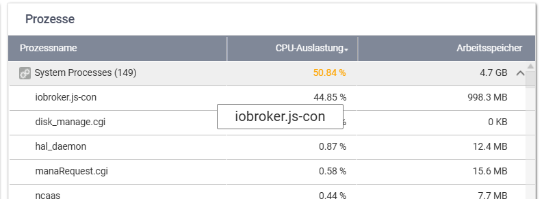

    @mike2712 sieht auch gut aus
    das ist dein indikator wenn was schief läuft..wenn die Zahlen explodieren
      @mike2712 sagte in ioBroker Docker auf Qnap:
      so viele andere Aufgaben hat es nicht
      so viel braucht es auch nicht.
      Bei deiner ioB Installation könnte die CPU schon an die Grenzen kommen.
      da hat ein Pi5 schon 3x mehr Leistung
      Dann behalt doch dein NAS und nimm einen Pi4/5 mit 8GB nativ für ioBroker
        mike2712
        @arteck sagte in ioBroker Docker auf Qnap:
        Was bedeutet Explodieren ? Ich habe keinerlei Bezug, was ist normal, was ist viel, warum explodieren die, kommen zuviele Sachen gleichzeitig?
        Kann das auch mit dem Shutdown der alle 4-8 Tage kommt zusammenhängen.
        Das ist schon nervig das ioBroker einfach so runter gefahren wird, ich habe leider keine Idee wie ich nach der Ursache forschen kann.
        ioBroker im Docker auf Qnap TS-453A 16GB Ram 4-Bay

                            • M mike2712
                              Mein iBroker läuft auf einem Qnap 453
                              Ich denke das mein System zu alt ist habe in einem Qnap Forum nach UNterstützung für mein neues NAS gefragt.
                              Das läuft auch soweit, allerdings ist man der Meinung das ioBroker auf meinem System ohne Probleme funktionieren sollte.
                              Der Server ist nahezu fast immer mit einer CPU Last von iOBroker ziemlich ausgelastet.
                              Natürlich bin ich mir jetzt unsicher und weiß nicht ob ich vielleicht etwas grundsätzlich falsch habe oder im Laufe der Zeit mein System vielleicht einfach wirklich zu schwach ist.
                              Die Anzeige unter den Instanzen sieht jetzt für mich gar nicht so schlecht aus "Freier Festplattenspeicher: 37%, Gesamte RAM-Auslastung: 4837 Mb / Frei: 30% = 4856 Mb [Server: iobroker - 36 Prozesse]"
                              Leider komme ich hier irgendwie gar nicht weiter, hat jemand Erfahrungswerte, Tipps zur weiteren Fehleranalyse ?
                              Seit etwa 2-3 Monaten habe ich alle 4-8 Tage einen kompletten System-Absturz.
                              noInstances55,compactModetrue,noCompactInstances0,modelIntel(R) Celeron(R) CPU  N3150  @ 1.60GHz,cpus4,mem16703299584,ostypeLinux,cityGreven,vis1448,vis-21472}
                              Recived termination signal (SIGTERM).
                              Shutting down ioBroker...
                              Warum wundert es niemand das der Prozess manarequest 20% verbraucht?
                              Dem qnap Forum nach sammelt er Performance Parameter ein. Das so ein Prozess 20% verbraucht sollte nicht normal sein.

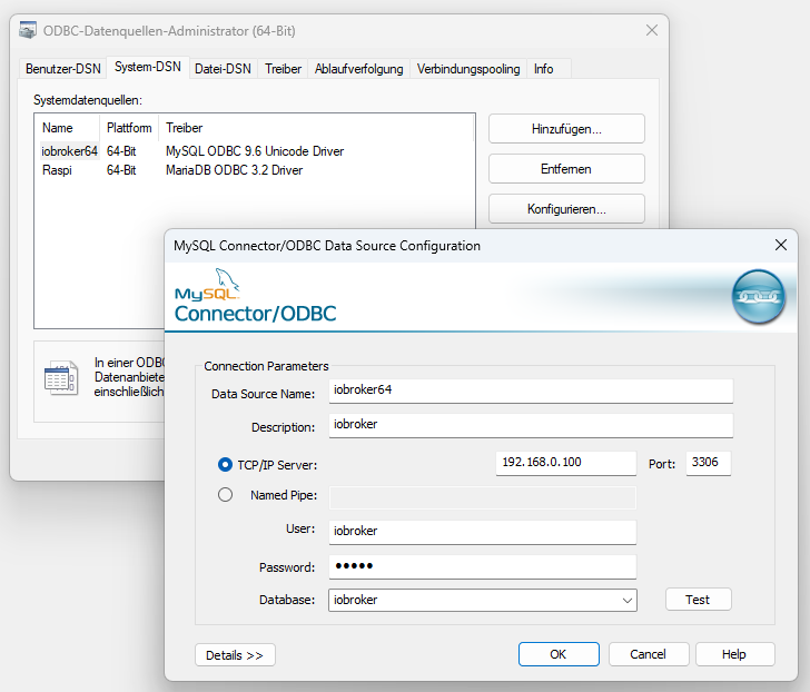

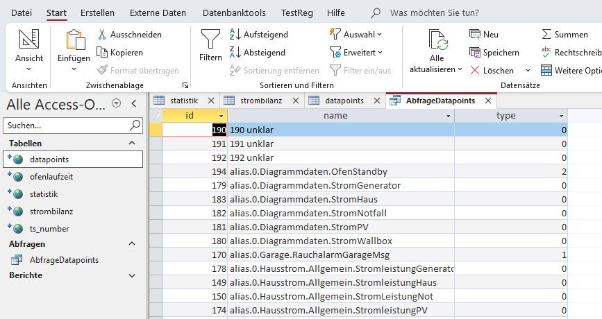

                                    #27
                                    es gibt keine Möglichkeit die Daten mal eben einfach nach Excel oder so zu importieren
                                    Doch, die gibt es mit dem ODBC-Treiber:
                                    Als Beispiel zeige ich dir im MS ACCESS ein paar verknüpfte mysql-Tabellen und da kannst du alles anstellen (VORSICHT: Inkl. Daten ändern):

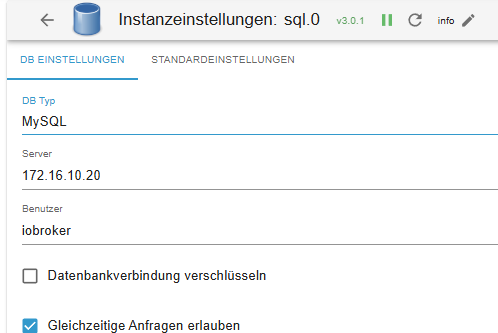

                                      mike2712
                                      schrieb am zuletzt editiert von mike2712
                                      #28
                                      @fuzzy1955 sagte in ioBroker Docker auf Qnap:
                                      Moin, das ist ein guter Ansatz dort mal etwas Zeit zu investieren, das ist aber eine SQL Datenbank auf Basis vom Qnap Server, das so etwas mit ACCSES möglich ist habe ich schon gehört.
                                      Aber das sollte ja eigentlich unabhängig sein. Danke für den Tipp, da werde ich mal etwas recherchieren und testen.
