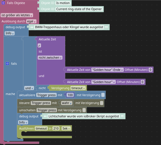

    Wie spreche ich am besten diesen Datenpunkt in einem Blockly an:
    Ich experimientiere mit diesem Blockly:
    Ist 'aktualisiere mit 100' der beste Ansatz in dem Fall?

      @Thomas-Braun sagte: Ist 'aktualisiere mit 100' der beste Ansatz in dem Fall?
      Nein, Adapter-Datenpunkte müssen mit "steuere" geschrieben werden, damit sie gesendet werden.
      Wie kann ein Datenpunkt mit der Rolle "button" einen Zahlenwert (100) enthalten? Er müsste vom Typ "boolean" und "write only" sein.
      Passen sollte "steuere Trigger press mit wahr".

          @Thomas-Braun sagte: Das wird wohl so vom Adapter/der API kommen...
          ... oder dass du mit "aktualisiere" den Wert 100 geschrieben hast, was allerdings zu einer Warnung geführt haben muss, wenn der DP korrekt konfiguriert ist. Schau mal die OBJEKTDATEN des DP an.

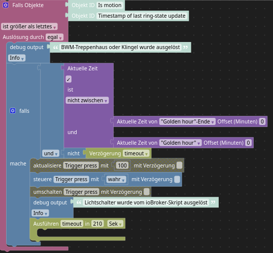

                  Ich hab jetzt die Trigger angepasst:
                  Ergibt das Sinn? Der alte Trigger 'Current ring-state of the Opener' stand immer auf 'true', wurde also nicht 'größer als letztes'. Deswegen nutze ich nun den Timestamp. Der dürfte ja dann 'größer als letztes' sein.
                    @Thomas-Braun sagte: Der alte Trigger 'Current ring-state of the Opener' stand immer auf 'true'
                    Dann mal mit Trigger auf "ist wahr" versuchen. Der triggert auch dann, wenn nur der Zeitstempel aktualisiert wird.
                    Ein DP, der den Zeitstempel als Wert enthält, ist nur selten verfügbar.
                    Was den Datenpunkt-Typ des DP "press" betrifft, erstelle bitte Issue auf Github.

                      Danke dir! Blockly hab ich angepasst und issue erstellt.
