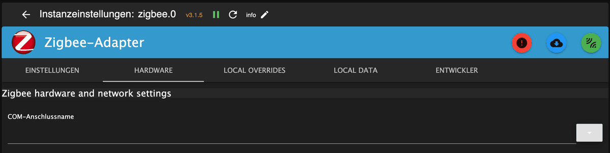

    Allerdings kann ich diesen USB Dongle nicht in dem installierten Zigbee-Adapter auswählen:

    • mickemupM Offline
      mickemupM Offline
      mickemup
      Was passiert denn, wenn du den Stick via ID einträgst?
      In deinem Screenshot hast du ja nichts ausgewählt.

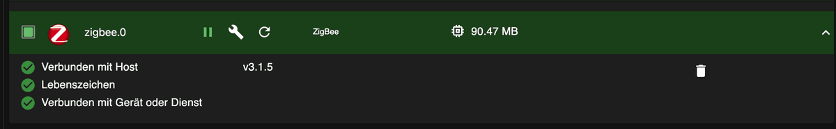

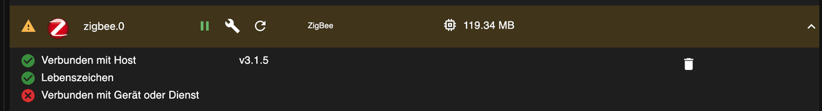

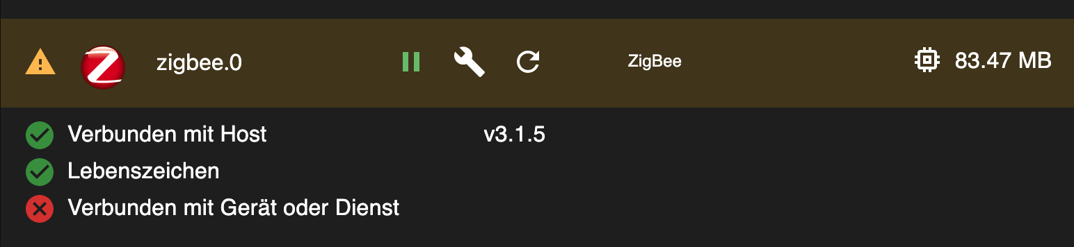

                      Eigentlich habe ich keine großartigen Änderungen vorgenommen.
                      Wenn ich folgende Option anwähle, wird der Adapter gefunden:
                      In dem Fall sieht das Ergebnis so aus:
                      Nehme ich die Option wieder weg, sieht das Ergebnis so aus:
