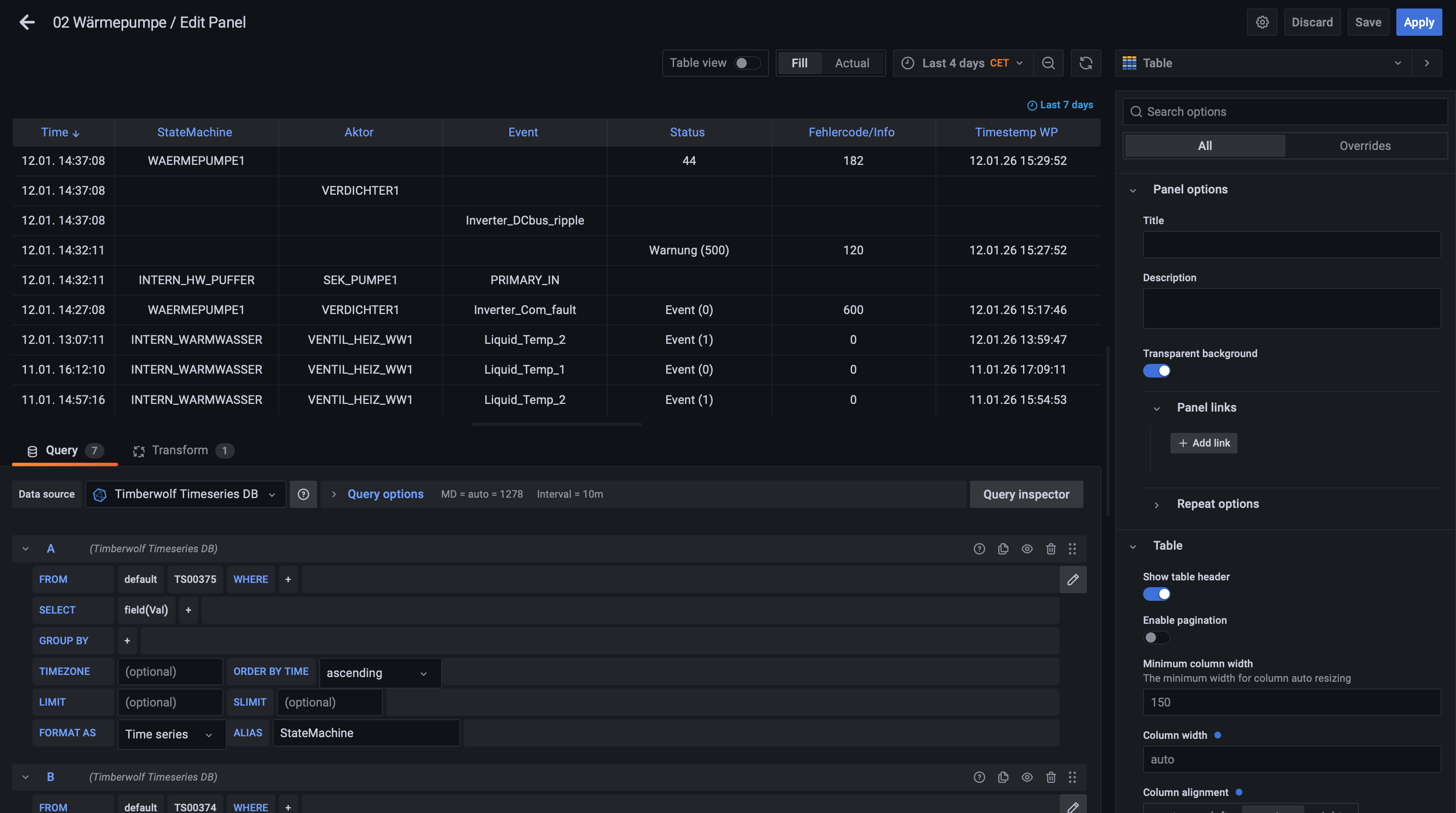

    ich habe gestern mal eine Tabelle eingerichtet die alle Logs meiner Heizung in eine Zeitserie schreibt.

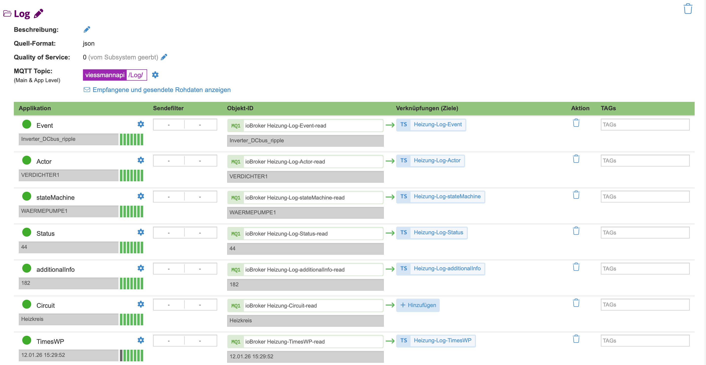

    Gibt es einen Log Eintrag kommt dieser über Viessman WP -> ioBroker -> MQTT -> TWS als Json
    {"timestamp":"12.01.26 15:17:46","actor":"VERDICHTER1","additionalInfo":600,"circuit":"Warmwasser","event":"Inverter_Com_fault","stateMachine":"WAERMEPUMPE1","status":0}
    {"timestamp":"12.01.26 15:27:52","actor":"SEK_PUMPE1","additionalInfo":120,"circuit":"Heizkreis","event":"PRIMARY_IN","stateMachine":"INTERN_HW_PUFFER","status":100}
    {"timestamp":"12.01.26 15:29:52","actor":"VERDICHTER1","additionalInfo":182,"circuit":"Heizkreis","event":"Inverter_DCbus_ripple","stateMachine":"WAERMEPUMPE1","status":44}
    ich Speicher den Inhalt dann einzeln in Zeitserien:
    Wenn ich es dann in Grafana in einer Tabelle darstellen lasse sieht es so aus:
    Was kann ich tun das eintrage in einer Zeile stehen und nicht zerpflückt werden?
    Wenn ich mir die Timestamps im liegen die eintrage nur 1ms voneinander entfernt
    Was muss ich für Select und für Group by eintragen?
