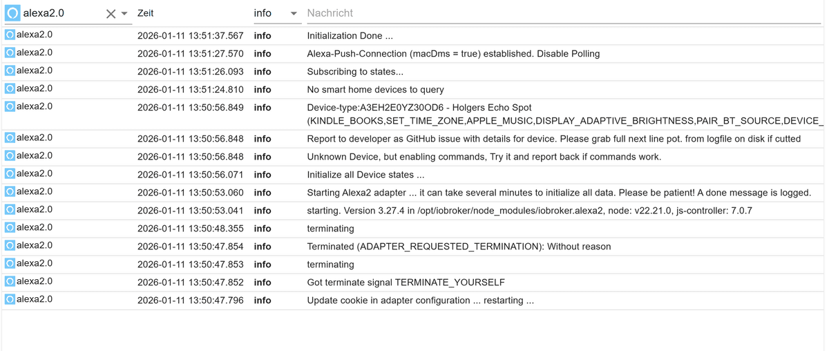

                    #29
                    • H Offline
                      H Offline
                      hunterhb
                      #30
                      Fehler und Warnungen sind nicht enthalten

                        @hunterhb btte als Text in code-tags
                        dann kann man es nicht nur besser lesen, sondern auch zitieren
                        Die Aussage
                        @hunterhb sagte in Alexa2 DP Speak:
                        bezieht sich nur auf die Logstufe der Meldungen

                          ja, selbst auf der Logstufe debug werden keine Warnungen bzw. Fehler von Alexa2 ausgegeben

                            @hunterhb DOCH!
                            du musst auch lesen was da steht

                              und wo ist die Fehlermeldung? Terminating Adapter? Aber den startet er doch danach wieder?

                                  Das ist schwierig bei dem Log, weil ich dann 1000X die DeviceID schwärzen muss. und die AccountID
                                    hast du bei dem Screenshot doch auch nicht.
                                    Sei's drum!
                                    Dann zitiere ich mal so:
                                    lesen musst du aber selber, in die richtige Reihenfolge bringen auch!

                                      Beim Screenshot sieht man doch nur die DeviceType?
                                      Reihenfolge? erst kommt unknown Device (13:50:56:848 und eine Millisekunde später dann der DeviceTyp "Holgers EchoDot". Ich geh davon aus, dass er ihn gefunden hat?
                                      • H hunterhb
                                        #39
                                        Reihenfolge
                                        rückwärts!
                                        Ich geh davon aus
                                        dann sollst du also kein issue auf github erstellen??

                                          Ich habe gerade das Fräulein im Schlafzimmer zum sprechen gebracht.
                                          Bringt es etwas wenn ich eine neue Instanz anlege mit der IP-Adresse vom Wohnzimmer und das ganze nochmal probiere?
