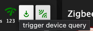

          • Schritt 1: kannst du den Status 'auslesen' (Auf der Geräte Kachel ein device query auslösen) Screenshot 2026-01-10 at 22.34.35.png

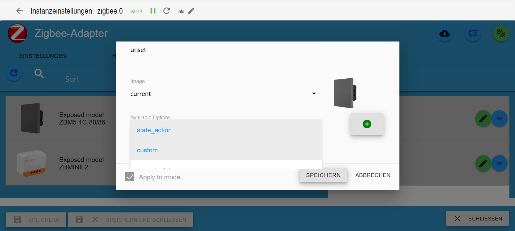

            Wenn ich bei den instanzen auf den Schraubenschlüssel vom Zigbee Adapter und dort dann bei Local Data den Schalter mit "Custom" anstelle von "state-action" konfiguriere, wird der state übergeben.

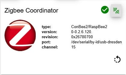

              Firmware des Gerätes, sofern vom System gemeldet steht auch auf der Info-Kachel. Firmware des Koordinators steht auf der Koordinator Kachel.
              Bitte alles zeigen

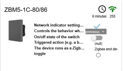

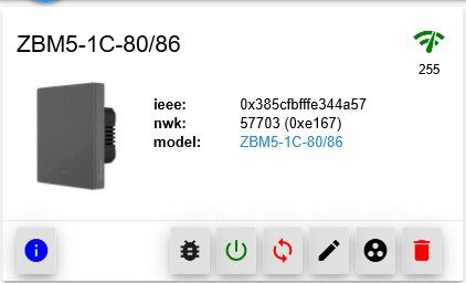

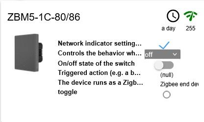

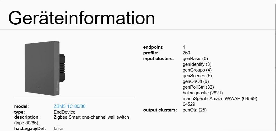

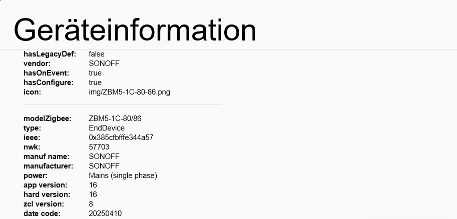

                  Ok, hier nun endlich die Bilder :

                      In diesen Einstellungen habe auf "Custom" geändert, was kurz geholfen hat

                        Das kann ich ausschliessen. Wenn du bei Custom nicht eine eigene Option einstellst dann verändert das genau NICHTS
                        Ergo zurück zum Anfang:
                        • Device query auslösen. Wenn der Button auf der Kachel fehlt (seltsam, aber kann passieren wenn sich das Gerät fälschlicherweise als 'EndDevice' anmeldet) geht das über den Datenpunkt device_query im Objektbaum.
                        • An der Stelle wo du 'custom' ausgewählt hast, statt dessen state_action auswählen und auf + clicken. Danach den Adapter neu starten.
                        • Zusätzlich: Das Gerät in device_debug setzen (Kachel umdrehen. bug icon clicken) und dann an Hand dieses Dokumentes (https://github.com/ioBroker/ioBroker.zigbee/wiki/Device-messaging-debug)schauen was an Nachrichten ankommt wenn du die Taster betätigst. Im Zweifelsfall die in dem Dokument beschriebenen Log-Fragmente posten. (Als text, herauskopiert wie sie da im Dialog auftauchen)
