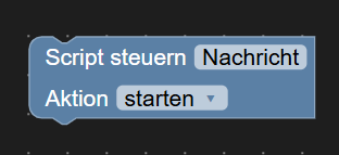

    Anscheinend ist es möglich mit diesem Block ein Script mehrmals zu starten:
    Ich dachte immer ein Script läuft immer nur einmal? Ist das ein normales Verhalten von iobroker?

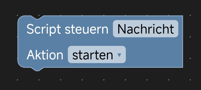

                Ich musste es testen. Und ja man kann ein Script dadurch zweimal starten!
                Script eins starten:
                Im nächsten Script das Script nochmals starten:
                Nachdem man das zweite Script gestartet hat kommen zwei Nachrichten.

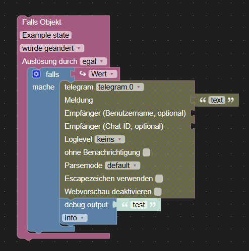

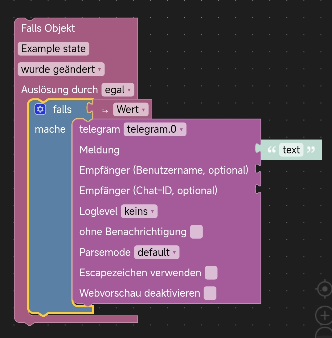

                        Blocklys und Log sind angehängt. Im Log sieht man das einmalige test und dann nach dem Starten des zweiten Blockly das test zweimal.
                        Blockly 1:
                          <block type="on" id="K6pz-REcfN~HH7C*vDnF" x="-62" y="-737">
                            <field name="OID">0_userdata.0.example_state</field>
                            <statement name="STATEMENT">
                              <block type="controls_if" id="ZSKbO6mhWJU~W#|/a(/=">
                                <value name="IF0">
                                  <block type="on_source" id="=w:F^lCnv=|zf7Cic)2Z">
                                  </block>
                                </value>
                                <statement name="DO0">
                                  <block type="telegram" id="Inh)USiKe2/qh.}u?2ce" disabled-reasons="MANUALLY_DISABLED">
                                    <field name="INSTANCE">.0</field>
                                    <field name="LOG"></field>
                                    <field name="ESCAPING">FALSE</field>
                                    <field name="DISABLE_WEB_PAGE_PREVIEW">FALSE</field>
                                    <value name="MESSAGE">
                                      <shadow type="text" id="?F0^go-xq9~=]:M_tx/z">
                                      </shadow>
                                    </value>
                                    <next>
                                      <block type="debug" id="C;q+|IV9n?rM*+vs*}?9">
                                        <field name="Severity">info</field>
                                        <value name="TEXT">
                                          <shadow type="text" id="++@n8dXT8[Uro,|F|KB]">
                                          </shadow>
                                        </value>
                                      </block>
                                    </next>
                                  </block>
                                </statement>
                              </block>
                            </statement>
                          </block>
                        </xml>
                        Blockly 2:
                        <block xmlns="https://developers.google.com/blockly/xml" type="control_script" id="7wL;EHAw~jP$$ykHz7HK" x="-162" y="-362">
                         <field name="OID">script.js.Nachricht</field>
                         <field name="ACTION">startScriptAsync</field>
                        </block>

                            javascript.0 2026-01-09 15:33:32.636	info	script.js.Nachricht: test
                            Einmal:
                            javascript.0 2026-01-09 15:33:21.989	info	script.js.Nachricht: test
                            Proxmox 9 HA-Cluster mit 3x HP prodesk 400 G6 i5
                            Bei einem downvote bitte melden, es könnte sein, dass dieser ungewollt ist!
                            • S Shadowhunter23
                              @Homoran
                              Doppelt:
                              Einmal:
                              HomoranH Offline
                              HomoranH Offline
                              @Shadowhunter23
                              ach, das ist falsch herum sortiert 😞
                              ist aber auch kein debug-log
                              @Shadowhunter23 sagte in Script mehrmals starten?:
                              2026-01-09 15:33:29.485 info script.js.Nachricht: Stopping script
                              dort stoppt das Skript aber
                              so ganz kann ich die Abfolge noch nicht erkennen
                              S 1 Antwort Letzte Antwort
                              • S Shadowhunter23
                                @Homoran
                                Doppelt:
                                Einmal:
                                @Shadowhunter23 sagte: Doppelt:
                                Das Skript wird nach dem Stoppen um 15:33:29.485 Uhr zweimal gestartet: Um 15:33:29.489 Uhr und um 15:33:29.491 Uhr. Das scheint ein Fehler der Funktion startScriptAsync(id) zu sein. Bitte Issue auf Github erstellen.
                                  @Shadowhunter23
                                  S Abwesend
                                  S Abwesend
                                  Shadowhunter23
                                  @Homoran sagte in Script mehrmals starten?:
                                  ich hab die Instanz auf Debug gestellt?
                                  Man erstellt das Blockly 1 und startet es. Dann nimmt man den Datenpunkt den man triggert und stellt den auf true. Somit bekommt man ein debug-output mit test. Dann legt man ein zweites Blockly an und wählt im Script steuern das Blockly 1 aus zum starten und dann startet man dieses Blockly. Dann triggert man nochmal den Datenpunkt
                                    S Abwesend
                                    S Abwesend
                                    Shadowhunter23
                                    Danke!
