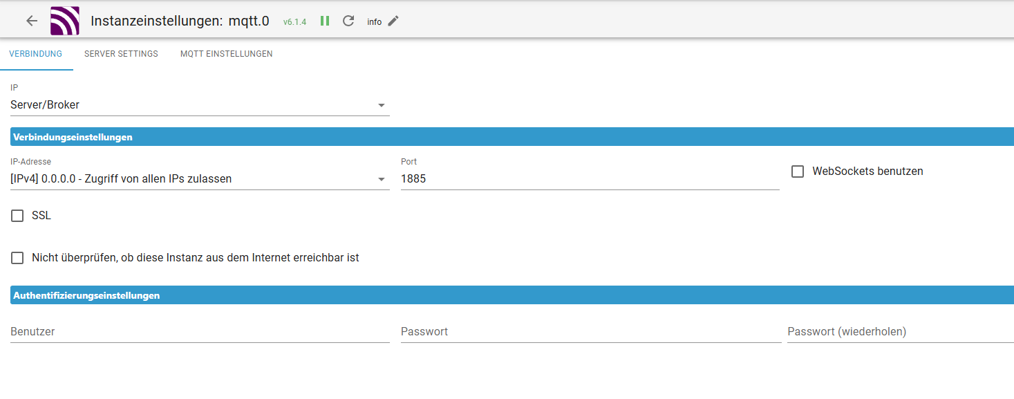

      Ich weiss nicht, ob ich es überlesen haben ABER, ohne einen mqtt Server startet Zigbee2mqqt nicht.
      Ich habe zum Beispiel Mosquitto auf der selben Hardware wie zigbee2mqtt und hole mir die Geräte dann über WS in den ioBroker.
      #TeamInventwo

        @skvarel hat er ja, den mqtt im iobroker, nen externen mosquitto
        zur Not braucht man beides nicht und nimmt den internen Dummy
        ich geh eher davon aus, das seine yaml nicht passt, da auf dem alten noch v1.x lief und seine neue Installation von z2m nun v2.x beinhaltet

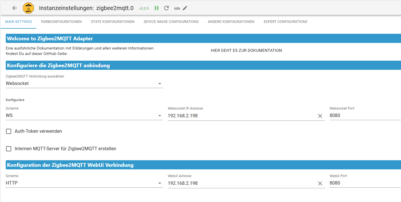

              @crunchip also ich hab jetzt den Zigbee2mqtt Adapter mit Hilfe von euch zum laufen gebracht und er ist grün. Jedoch werden jetzt alle Datenpunkte unter dem mqtt Adapter bei den Objekten angezeigt und nicht mehr unter zigbee2mqtt. Meine ganzen Scipte sowie VIS ist natürlich auf zigbee2mqtt Objekte ausgelegt. Ich denke/hoffe das ist jetzt nur noch Einstellungssache. Was etwas komisch ist, Mqqt Adapter war vorher als Server/Broker jetzt geht es nur als Client/Subscriper, sonst meckert er das Port 1885 belegt ist. Ich habe Mosquitto auf Port 1885 am laufen und mqtt mit Benutzer und Passwort. Die müssen doch alle gleich sein oder? Der Zigbee2Mqtt Adapter läuft auch unter Port 1885 und ist per :8080 Web erreichbar aber es sind keine Geräte vorhanden obwohl die Yaml wie folgt aussieht:
              homeassistant:
                enabled: false
              frontend:
                enabled: true
                port: 8080
                host: 0.0.0.0
              mqtt:
                base_topic: zigbee2mqtt
                server: mqtt://localhost:1885
                user: XXX
                password: XXX
              serial:
                adapter: zstack
                port: /dev/serial/by-id/usb-ITead_Sonoff_Zigbee_3.0_USB_Dongle_Plus_c4452914a>
              advanced:
                pan_id: 19452
                ext_pan_id:
                  - 72
                  - 200
                  - 193
                  - 101
                  - 193
                  - 116
                  - 146
                  - 56
                channel: 11
                network_key:
                  - 249
                  - 141
                  - 167
                  - 140
                  - 102
                  - 102
                  - 126
                  - 74
                  - 119
                  - 102
                  - 162
                  - 222
                  - 69
                  - 128
                  - 250
                  - 3
              version: 4
              Zumindest hab ich einmal ein kleines Erfolgserlebnis, jetzt muss ich nur noch die ganzen Geräte wie ursprünglich bekommen. Dann kann ich mich um Influx und Grafana kümmern.

                @marcelinho sagte in Hilfestellung Raspi4: Zigbee2Mqtt, InfluxDB, Grafana:
                Ja, indem du den Port anpasst

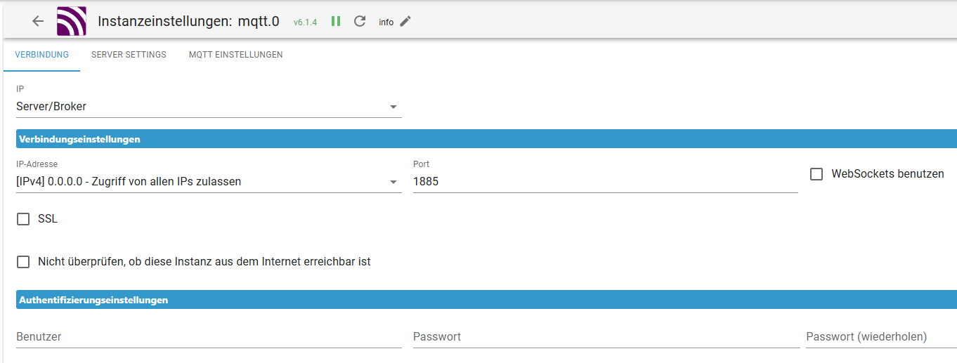

                  Komisch ist das nicht, eher normal
                  Erkläre doch bitte für was und wie du
                  • iobroker mqtt server
                  • Mosquitto
                  • Z2M
                    Mit dem gleichen Port auf deinem alten System laufen hattest

                    @crunchip ich weis nicht genau was du meinst. Ich hatte Mosquitto wohl nur für Testzwecke installiert (damals nur Benutzer und Passwort aufgeschrieben) mqtt Adapter ist auf Server mit 0.0.0.0:1885 eingestellt gewesen. Der Z2M war auf Websocket. Da ich mir meine alte Karte Debian 12 wohl mit Trixie upgrade zerschossen hab und nicht mehr per SSH drauf komme kann ich leider nicht mehr schauen welcher Port Mosquitto war. Die alte Karte geht noch, aber per SSH leider nicht mehr. Ich würde ungern alle meine Geräte neu einbinden müssen. Obwohl ich denke das ich seit 1 Woche schon versuche Yaml, mqtt und z2m anzupassen es schon längst erledigt wäre. Ich versteh glaube ich das ganze Konstrukt nicht wirklich. Wer mit wem kommuniziert und wer was genau braucht. Wenn ich es schaffe die Adapter grün zu bekommen dann bekomme ich nicht die Geräte rein durch das Backup. Irgendwie dreh ich mich leider im Kreis...
                    M arteckA 2 Antworten Letzte Antwort

                      @crunchip frag bitte nich wieso aber ich habe es geschafft :))) bin happy ich weis nicht wie aber mit Hilfe von dir/euch und chatgpt habe ich es zum laufen gebracht und alle Geräte erscheinen, Adapter sind grün und meine Automationen laufen wie auf der alten Karte mit Debian 12. Würde gerne wissen wie... :D

                        @marcelinho das wie hatte ich dir doch oben geschrieben, du kannst nicht alles auf dem gleiche Port laufen haben.
                        Aber schön wenns jetzt läuft

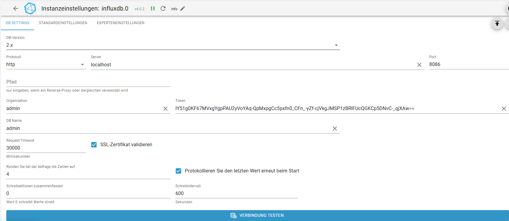

                          @crunchip lieben Dank nochmal für deine Geduld und deinen Input. Die InfluxDB 2.x und Grafana laufen die schon auf Trixie ? Laut Chatgpt leider noch nicht und muss über Docker betrieben werden ist das korrekt?
                            Nein. Es gibt für beides deb-Pakete über deinen Paketmanager. Richtige Repos vorausgesetzt.

                              @thomas-braun danke hat alles geklappt mein altes Dashboard in Grafana sowie die influx läuft, Adapter ist grün. Aber meine backitup bringt immer folgenden Fehler:
                                  Bitte die Einstellungen für Influxdb in backitup zeigen.

                                    marcelinho
                                    #48
                                    • M marcelinho
