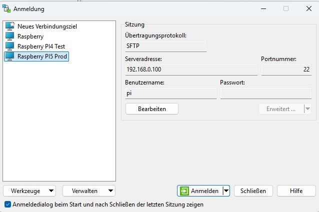

        Eigentlich habe ich vorige Woche nur dem User "iobroker" die Vollberechtigung für das Verzeichnis /home/iobroker/log gegeben damit ich die darin gelegenen Log-Dateien im IOB auslesen kann.
        chmod o-rx /home/[iobroker]
        Nun ist das System voll im Eimer. Es geht etwa iob diag nicht mehr (die vielen Fehler hab ich vergessen)
          Ich installiere gerade neu auf einer frischen SD.

            @Thomas-Braun sagte in [Problem] Fronius Wattpilot Adapter installieren:
            Deswegen springt man auch nicht als root oder mit unnötigen root-Rechten über die Kisten
            @fuzzy1955
            eben auch nicht Dateien per WINSCP als root reinschieben
            fuzzy1955F 2 Antworten Letzte Antwort

              fuzzy1955
              @Homoran sagte in [Problem] Fronius Wattpilot Adapter installieren:
              Wie kriege ich denn die zweiten Backups vom Windows auf den Raspi?
                Und verfummel da nicht wieder die Rechte
                Ich meide ja solange es geht, mit sudo zu arbeiten.
