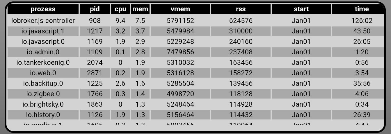

              @OliverIO sagte in JavaScript/Blockly: Performance und Auslastung anzeigen:
              Wenn du den ram Verbrauch eines einzelnen Adapters tracken willst
              ...hat da mal jemand in den Anfangstagen von ioBroker ein Skript geschrieben, das gibt ein json aus
              wenn Interesse besteht such ich es mal raus

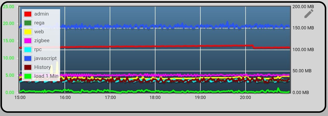

                @Homoran
                Das ist halt eine augenblicksanzeige. Bei ram Probleme wäre eine Ansicht über die Zeit besser.
                Möglich ist das über die Aktivierung der Historie für die entsprechenden datenpunkte und Anzeige dann in einem Chart. Flotten oder echart.
                Meine Adapter und Widgets

                  @OliverIO Das sähe dann so aus
                  Läuft auch seit Jahren für die mir damals wichtigsten Instanzen
